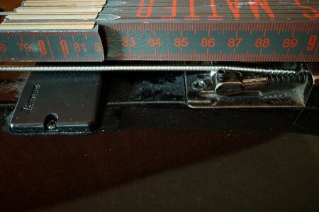

Seit einem guten Jahr findet der Bass aber immer öfter den Weg in meine Hände, und ich finde immer mehr Spaß am spielen. Nur mit dem Bass wurde ich nie warm, die Saiten sind ewig weit über dem Griffbrett (ohne zu übertreiben, fast einen Zentimeter. Bild zum Vergleich, auf dem Foto ist ein 5er Imbus) und auch wenn die Saiten gestimmt sind, sind einige Noten schief.

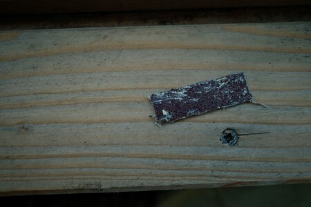

Aber ganz dabei wollte ich die Sache doch nicht belassen. Irgendwo bin ich darauf gestoßen, dass Gitarrenbauer die Hälse manchmal mit Holz unterfüttern, um zu kompensieren, wenn Hals und Body nicht perfekt zueinander passen. Das klingt nach dem Pfusch, den ich auch versuchen würde, also Saiten entspannt und Hals abgeschraubt. Zwei Sachen kommen zum Vorschein: Die Halstasche ist super rau und mitlackiert worden, aber: Netterweise wurde ein Stück Schleifpapier dazugelegt.
Das Stück war am Body in der Halstasche, Ich habe es erst für ein Stück holz o.Ä. zum Ausgleichen gehalten. Aber das könnte mein Problem verursacht haben, hab also das Schleifpapier entfernt, die größten Farbhügel entfernt, und sieheda: Die Saitenlage lässt sich jetzt richtig einstellen! Wenn man nichts anderes Gewohnt ist, ists schon bemerkenswert, wie viel entspannter und spaßiger der Bass dadurch geworden ist. Bin jetzt auf etwas unter 3mm zwischen E-Saite und 12. Bund.

Die Saitenreiter sind soweit wie geht ausgefahren, ohne dass der 12. Bund eine gerade Note spielt. Wenn ich weitergedreht habe, ist der Sattel von der Schraube gesprungen, die Schraube ist zu kurz. Aber ich habe es jetzt noch auf den letzten Gewindegängen "balanciert" gekriegt, von daher passt alles.
Es klingt vielleicht verwegen, aber eine etwas längere Schraube könnte das Problem möglicherweise lösen.

Ich würde an der Brücke noch mal alle Reiter wieder nach hinten stellen, bzw. wieder in die Mitte.
Bei einer 34" Mensur müsstest du vom Sattel zu den Reitern der Brücke ca. 86cm haben als Ausgangslage. Von da losgehend würde ich alles noch mal einstellen.
Wenn das nicht funktioniert ist da extrem was im Argen. Wobei das ohnehin der Fall war/ist, wenn ich mir die Bilder der Saitenlage anschaue....

Schrauben zu kurz.
Die Fräsungen in der bridge für die Schrauben haben noch reichlich Luft.
Um die bridge einzustellen, Saite stimmen, und dann am 12. Bund gegriffenen Ton mit dem Flageolett vergleichen.
Ist der gegriffene höher als der Flageolett, bridge nach hinten schrauben und wieder von vorne, bis sie gleich sind...

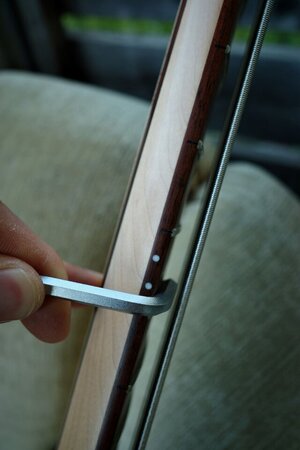

Das was @alex-bass schreibt, stimmt. Ich vermute, dass hier die Halskrümmung für viele Sorgen verantwortlich ist, denn 3mm im 12. Bund sind (imho) immernoch eine inakzeptable Saitenlage. Selbst für n Plekdengler. Zumal du @Hainer selbst schreibst, dass der Hals quasi U-Förmig ist.
Drück mal die E-Saite gleichzeitig im ersten und im letzten Bund nach unten und guck dir den Abstand von Bund zu Saitenunterkante im 12. Bund an. Wenn das mehr als n Viertelmillimeter ist, musst du die Halskrümmung nachstellen. Das ist quasi die quick&dirty Version von dem was @alex-bass schrieb und bei der man nichts verkehrt machen kann.
