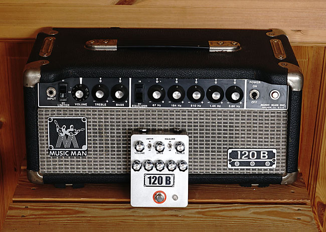

Und ist der Klang auch gelungen?
Hier kann ich sogar direkt vergleichen:
Man kann hören, dass beim MM 120B die Endstufe nur noch "laut" macht und keinen Sound hinzufügt. Also man bekommt mit ähnlichen Einstellungen annähernd den gleichen Sound auch mit dem Pedal eingestellt. Einzig der Limiter greift ein wenig anders.

  • #223
Und schon wieder ein Pedal, das ich unbedingt gern mal ausprobieren würde :-)

  • #224
Und in welche Richtung klingt das?
  • #225
Ich finde es immer schwierig, einen Sound zu beschreiben. Jeder empfindet Höreindrücke anders.
Ich habe es schon mal in meinem Review zum 120B versucht, den Sound zu beschreiben:
In EQ-Neutralstellung geht der Grundsound des 120B eher in Richtung Mitte mit Tendenz zu den Hochmitten. Bemüht man jedoch den sehr geschmackvoll abgestimmten Equalizer, ist ein ausgewogenes Klangbild mit tiefen definierten Bässen und brillianten Höhen ebenfalls möglich. Generell lässt sich der Amp sehr gut in jede gewünschte Soundrichtung "verbiegen", solange diese im cleanen Bereich liegen. Denn diesen Bereich verlässt der Music Man 120B nie.
Reaktionen: anbra, BergiaBurns, StonerGreg und 2 andere
  • #226
In meinem 112B und 115B ist dieser Amp und den Sound, beider Geräte triffst Du mit Deiner Beschreibung gut.
Die beiden klingen einfach genial.

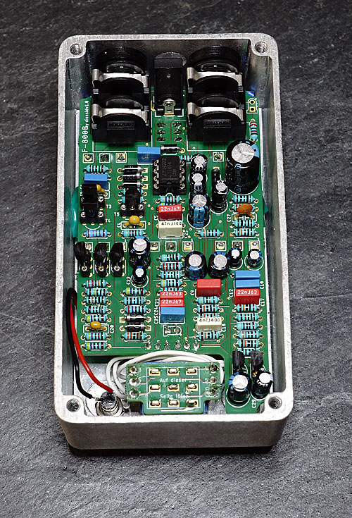

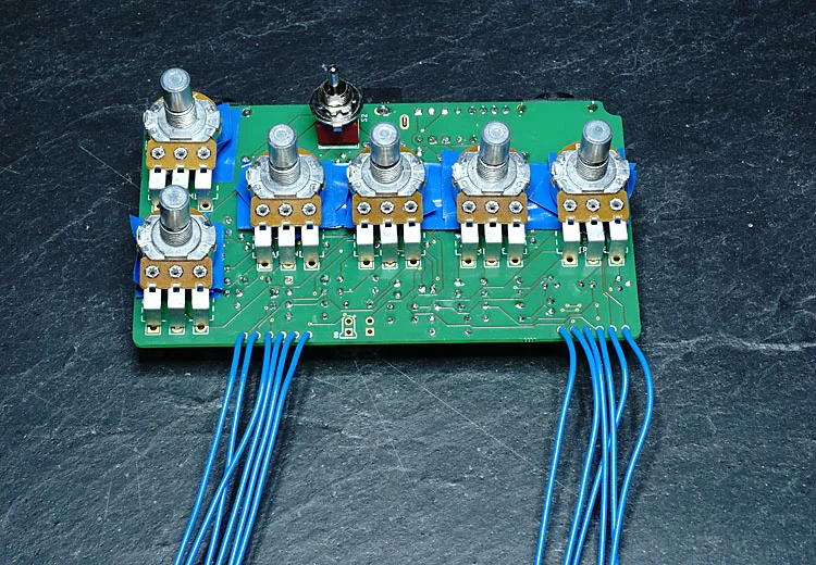

  • #227
So, noch ein paar Kabel dran...
...und ein wenig Farbe drauf...
...und fertig ist der zweite F-800B Preamp.
Schick der kleine, wo hast Du den gefunden?

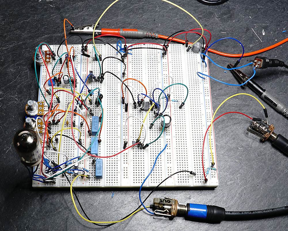

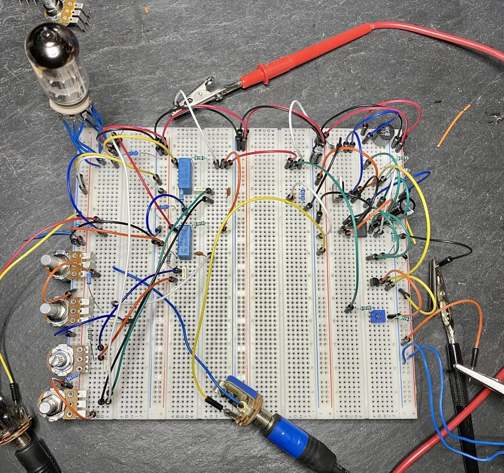

So, mein erstes Röhrenprojekt in Pedalformat (zum Test auf dem Steckboard...):
Es handelt sich im Prinzip um einen abgespeckten Fender*-Preamp. Dieser stellt die Basis für einige bekannte Clones dar. So wurde er z.B. im Alembic F2B, im Dexters Preamp, im FMC Retrobass, im Frog F1B und im Broughton Super Stack verwendet.
Angeschlossen an einem 9...12 VDC Netzteil arbeitet die Röhrenschaltung intern mit 185V. Das klingt dann halt einfach besser, als s.g. LowVolt-Röhrenpedale.
Ich möchte die Schaltung um eine getrennte Master/Gain Regelung, einen Hi-Cut, Bright-Switch, Trafo-symmetrierten DI-Out und vielleicht um einen zweiten Channel erweitern. Das soll aber alles in ein 1590BB2-Gehäuse passen...
Reaktionen: cellkirk74, cfortner, French und 16 andere

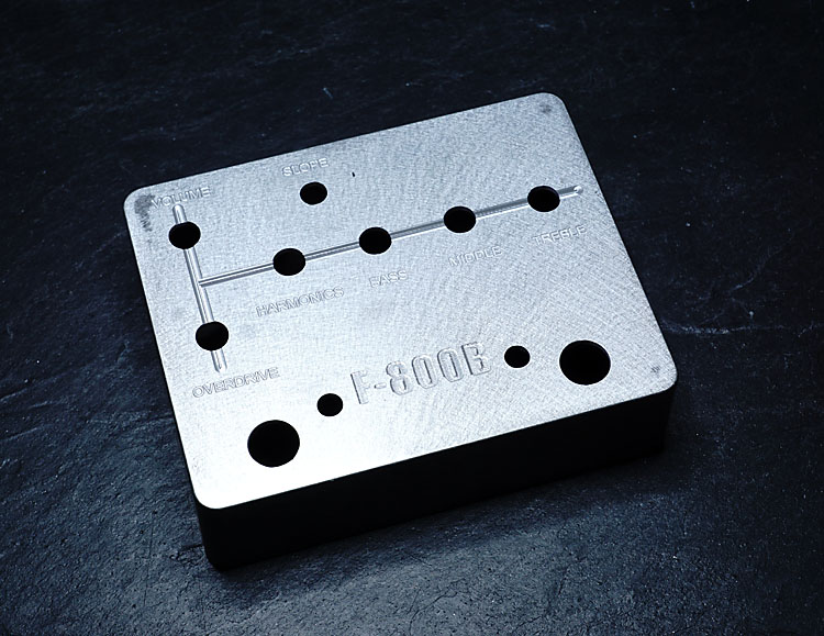

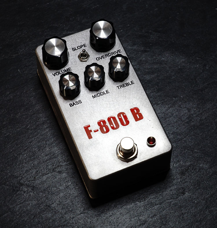

Parallel zum "gepimpten" F-800 B Preamp habe ich noch den "kleinen" F-800 B Preamp zusammen gebruzzelt:
Wie der Große Preamp arbeitet auch dieser wie das Original intern mit 24V. Overdrive ist quasi "always on" und wird lediglich über das Zusammenspiel zwischen Volume- und Overdrive Poti geregelt.
Mir gefällt es!
