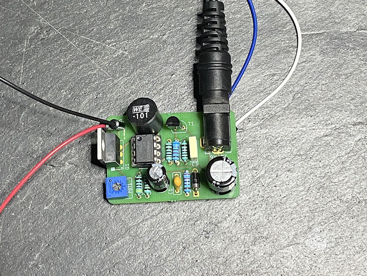

Dieses kleine Teil kann ganz schön "Aua" machen. 9V rein, bis zu 400V raus:
...Benötige ich für meine weiteren Basteleien...
Ebenso zwei von diesen Teilen:
Reaktionen: BassPapa, stephan, claudio und 3 andere
  • #276
Alter Verwalter, jetzt hebst Du ab! Toll, mit der vollen Spannung bei Röhren zu arbeiten!

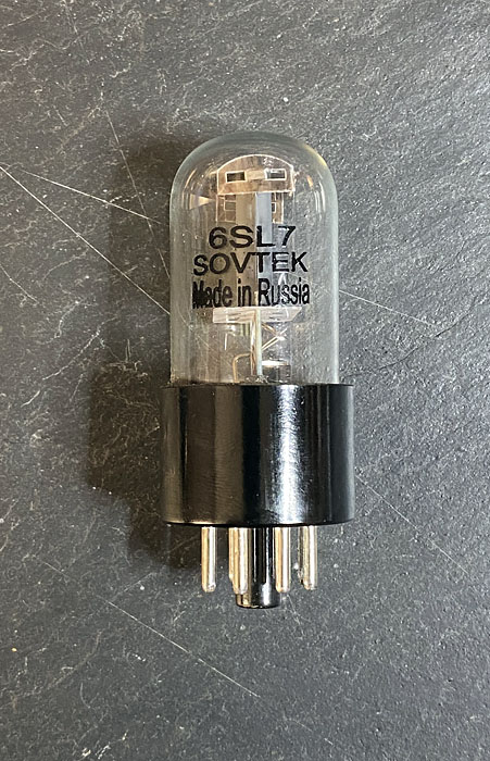

Zu sehen ist der exakt nach Factory Schematic nachgebaute Preamp (ein Channel) des Ampeg* B-15N (abgesehen von der externen Spannungsversorgung):
Viel ist ja nicht dran, um den "legendären" B-15N Sound zu erzeugen. Ganz wichtig sind die exakten Spannungen an den Anoden (165V/175V) der 6SL7 Röhre. Sonst klingt es schnell matschig.
Fazit: Klingt vielversprechend, nur wie bekomme ich das in einem Pedal untergebracht?
Irgendwie bin ich auf den Geschmack gekommen, es mal mit Röhrentretern zu versuchen...
