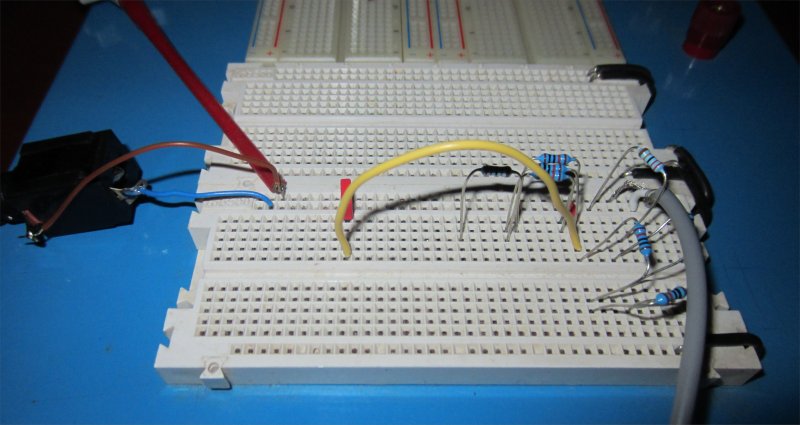

Sach ma, wie sind eigentlich die Störungen bei so einem Aufbau mit dem Testboard? Brummt das alles oder kann man damit schon arbeiten?
Röhrenschaltungen sind ja hochohmig und damit sehr empfindlich.
Also ich hätte ja eher Bedenken wegen der hohen Spannungen, wenn ich da so einen fliegenden Aufbau generiere. Lass da mal irgendein Kabel rausrutschen und dann patscht man doch mal dran ...:igitt: Am Ende wills keiner gewesen sein :)
Reaktionen: stephan und stoneface
  • #258
Also ich hätte ja eher Bedenken wegen der hohen Spannungen, wenn ich da so einen fliegenden Aufbau generiere. Lass da mal irgendein Kabel rausrutschen und dann patscht man doch mal dran ...:igitt: Am Ende wills keiner gewesen sein :-)
hab ich auch schon gedacht
Ich hab meine Steckbretter auf eine Blechkiste montiert (das Blaue im Bild), die kann bei Bedarf an Masse/Erde angeschlossen werden und schirmt dann recht gut ab.

Ich bastel seit knappen 20 Jahren an Röhrenamps herum. Da werkeln tlw. noch ganz andere Spannungen und Ströme. Ich weiß, von welchen Kabeln mal lieber die Finger lassen sollte. Ebenso würde ich nie in so eine Schaltung unter Spannung hinein greifen. Ich empfehle auch keinem Laien, dies nach zu machen. Das kann schnell gefährlich werden!
Das ist auch ein Grund, warum ich bisher immer einen Bogen um Röhrenpreamps gemacht habe, die 1.) auf so engem Raum mit 2.) solchen Spannungen arbeiten.
Aber es ist machbar.
Ich war selbst recht erstaunt, wie Nebengeräuscharm diese Steckbrettschaltungen sein können. Natürlich sollte kein Schaltnetzteil, zB das Ladegerät vom Handy oder Laptop oder eine Leuchtstoffröhre in der Nähe sein. Diese Erfahrungen musste ich schon recht früh bei der Reparatur von Amps sammeln. Diese Erfahrungen gelten hier ebenso.
