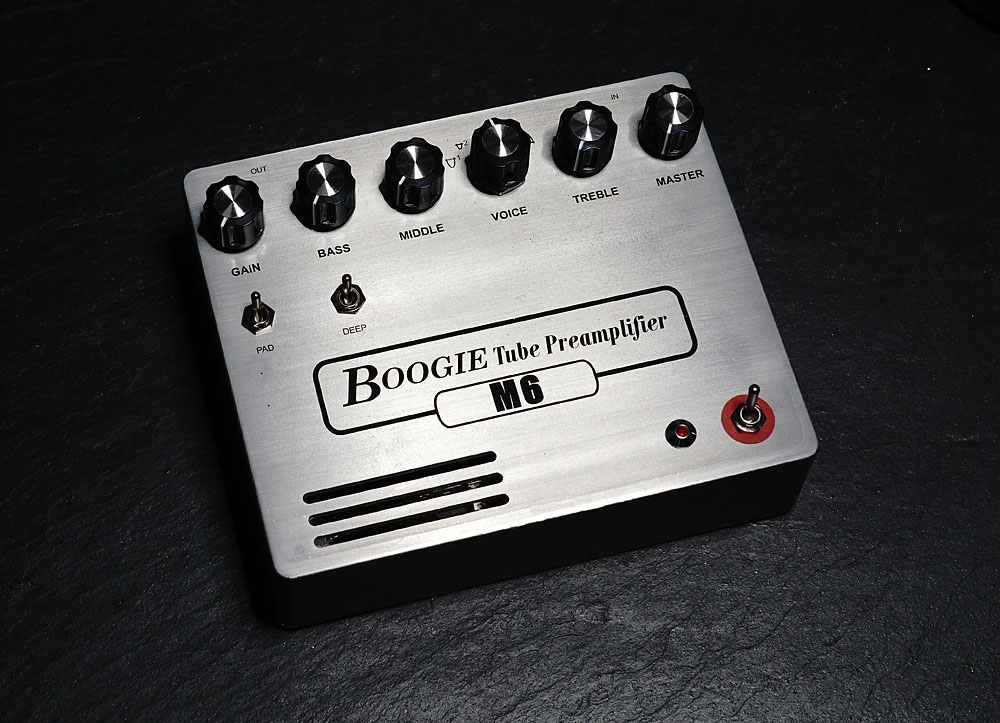

  • #748
Fertig:
Reaktionen: lordbasstard, cellkirk74, matteagle und 24 andere
  • #749
Bitte 1x hier hin mit alles und scharf!
Reaktionen: BoogieCaster, DeBone, bassmansemi und eine weitere Person
  • #752
Da würde ich wohl auch Interesse anmelden. 🤪 Schon erstaunlich, dass der Hersteller nicht selbst auf die Idee kommt.
Reaktionen: DeBone, uncool sam und cfortner
  • #755
Noch einer!
  • #757
Hier noch der Blick ins Innere:
Vielen Dank an Bass@SetAlight für die Idee der Umsetzung der Voicing-Schaltung.
Reaktionen: DeBone, 8Miles, Hicetea und 6 andere
