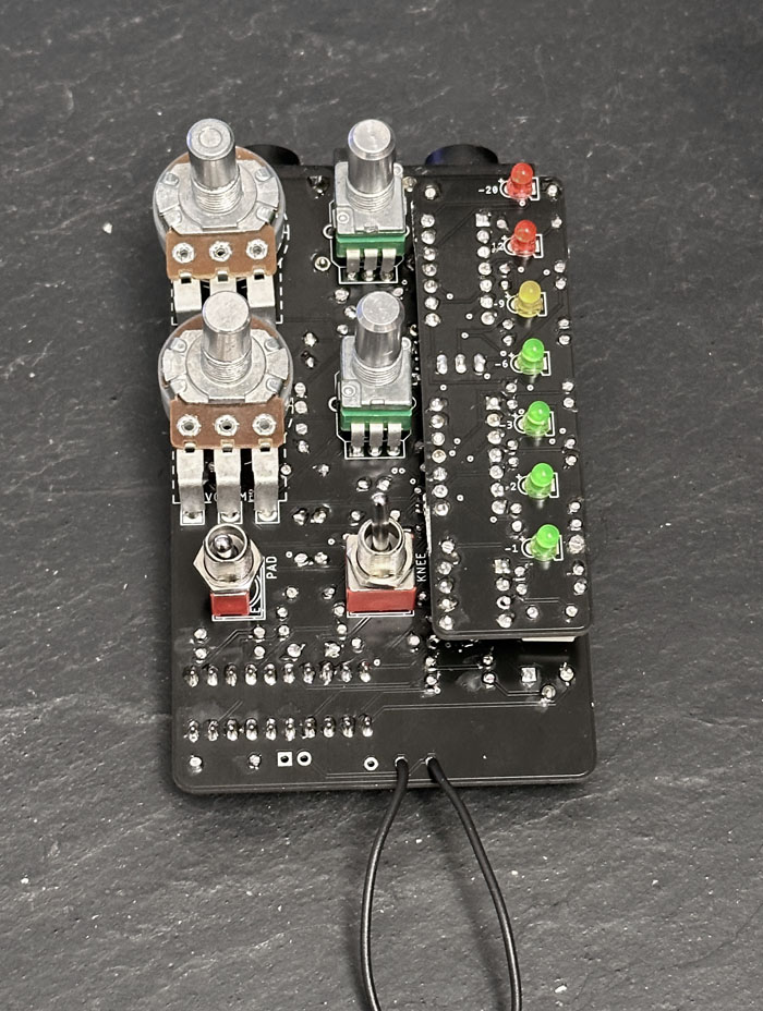

Sieht top aus. Inwiefern ist der anders? und hast Du da mal einen übrig ;-)
Nur das Layout ist anders. Ich habe die LEDs seitlich angeordnet. Reine Kosmetik.

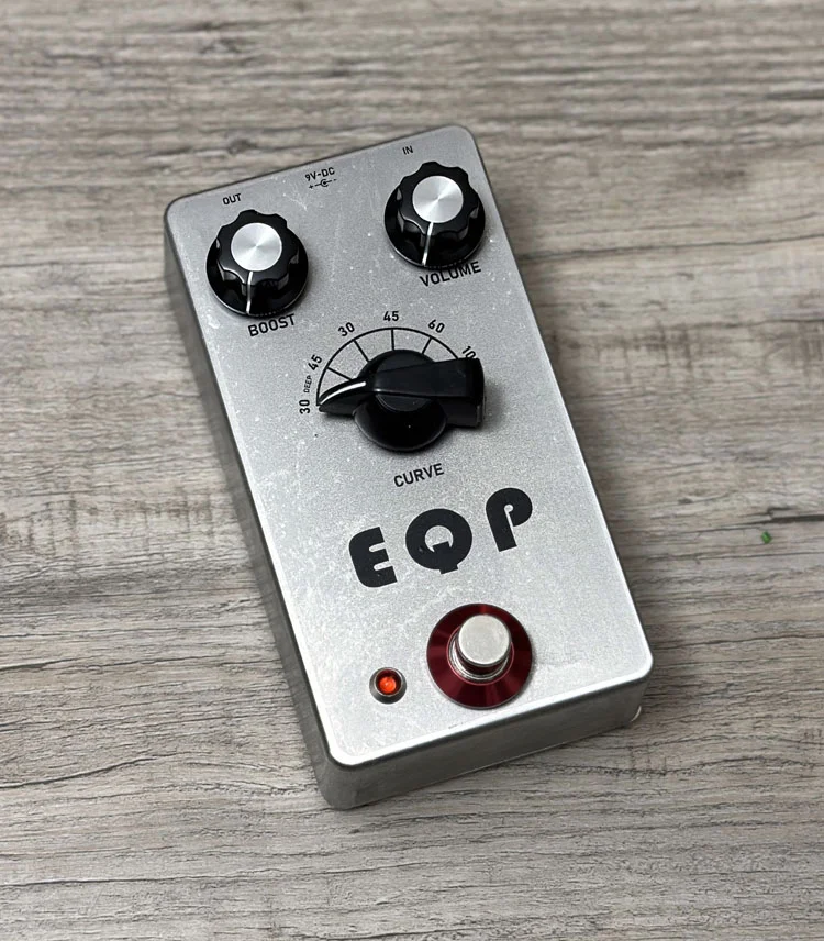

Kann jemand das Original zuordnen?
Reaktionen: French und walp
  • #992
Das ist ein EQP✔️

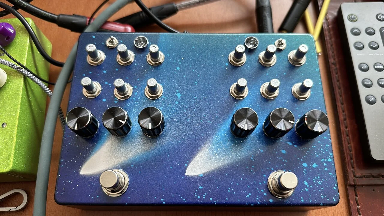

Hab wie angekündigt auch meinen Doppel-Equilux fertig, nur Knöpfe fehlen noch, weil die bei musikding gerade nicht vorrätig sind.
Ich hab gerade mit dem passiven Jazzy eine geradezu verlockende und süchtig machende Klangverbesserung mit dem Pedal erreicht. Irgendwie ist das bei den Fenders auch besonders krass, das muss an den Pickups liegen. Die profitieren erheblich von der Verstärkung und von dem Pultec-Trick. Den Höhenboost habe ich voll reingedreht, aber der Bandbreitenpoti ist fast zu und der Frequenzwähler im Uhrzeigersinn ziemlich weit oder sogar am Anschlag der 4 Positionen, also bei 3 oder 4 kHz. Ich habe noch keine Idee für die Beschriftung, das ist echt schwierig. Die Lackierung ist eine Farbfloplackierung und ich finde die richtig gut, das war ein Sprayflaschenset von Belton. Die Schaltung ist rauscharm, klingt absolut sauber und hat mich so begeistert, dass ich auf die Idee kam, ein Doppelpedal draus zu machen. Die beiden Teile können in Serie betrieben werden ohne Kabelbrücke und mit nur einem 9 V Anschluss, oder komplett voneinander getrennt mit getrennten Spannungsversorgungen, dann können sie an zwei verschiedenen Positionen im Board verwendet werden, ohne eine Masseschleife zu bilden. Bin gespannt, wie sie zumeist eingesetzt werden und was sich bewährt.
