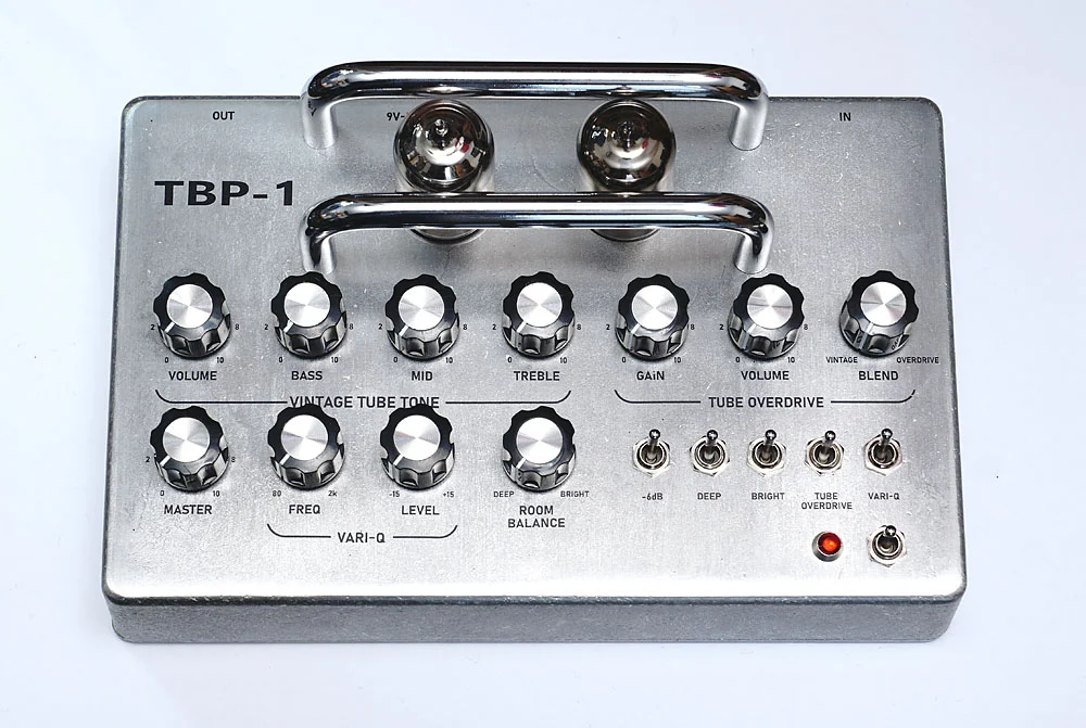

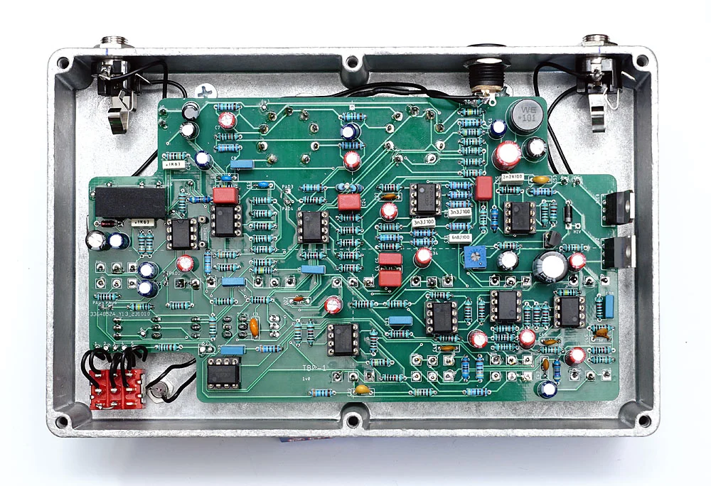

Bass-Preamp selbst bauen mit Gehäuse und Platine

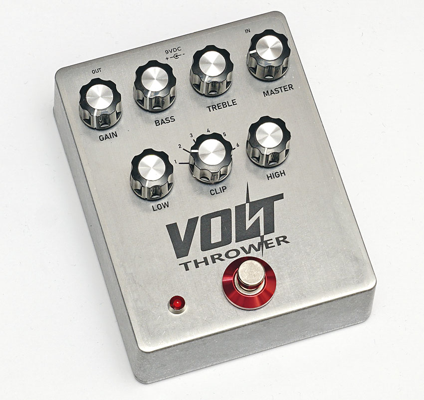

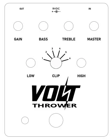

Kennt jemand dieses Teil?:
Hartwurst-Fraktion ist ja nicht sooo mein Gebiet, aber das Teil klingt ganz interessant...

Fertig...
Reaktionen: Moldinho, RAVEN, French und 7 andere

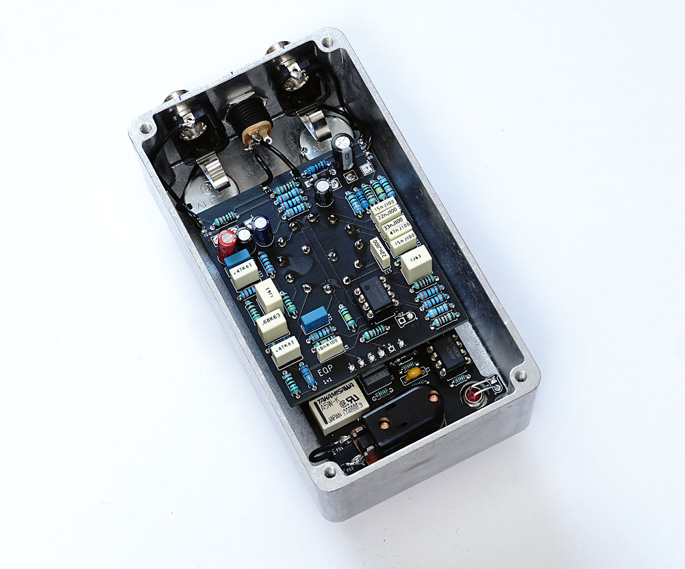

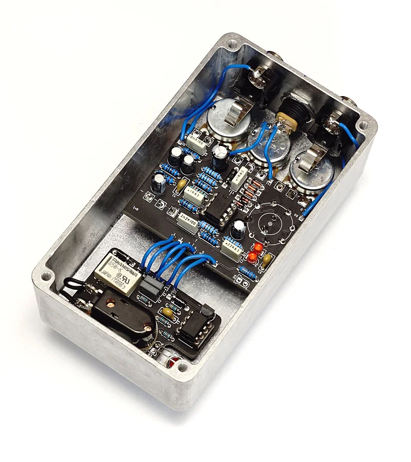

Schon seit längerer Zeit wollte ich mal eine Relais-Bypass-Schaltung testen. Bei einem zerofiveAudio LowRider Clone war endlich mal genügend Platz dafür:

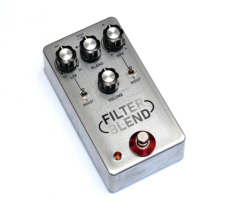

High- / Low PassFilter
An sich nichts Neues. Ein variabler LowPassFilter (300Hz - 20kHz) und ein variabler HighPassFilter (30Hz - 2kHz). Bei beiden Filtern kann die Flankensteilheit 6dB/oct oder 12dB/oct gewählt werden. Klingt halt wie ein "Boost"...
Mit "Blend" kann das trockene Eingangssignal dem Signal nach den Filtern stufenlos beigemischt werden. Dadurch sind ein paar Soundvariationen als z.B. bei den bekannten Filtern ála Vong oder Broughton HPF/LPF möglich.
Volume dient als Makeup-Gain, bietet aber auch genügend Boost-Reserven.
Relay-Bypass.
Reaktionen: Rossie Schroeder, LaFaro, bassocksky und 19 andere

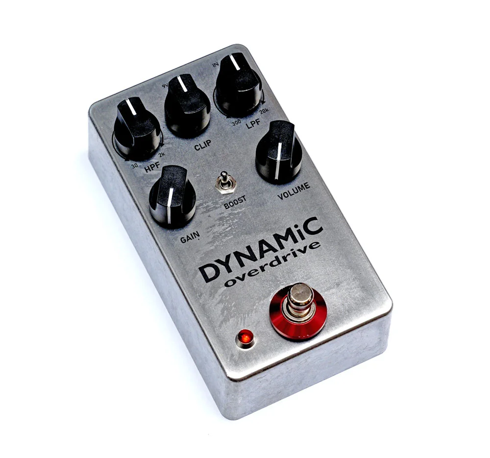

  • #1.033

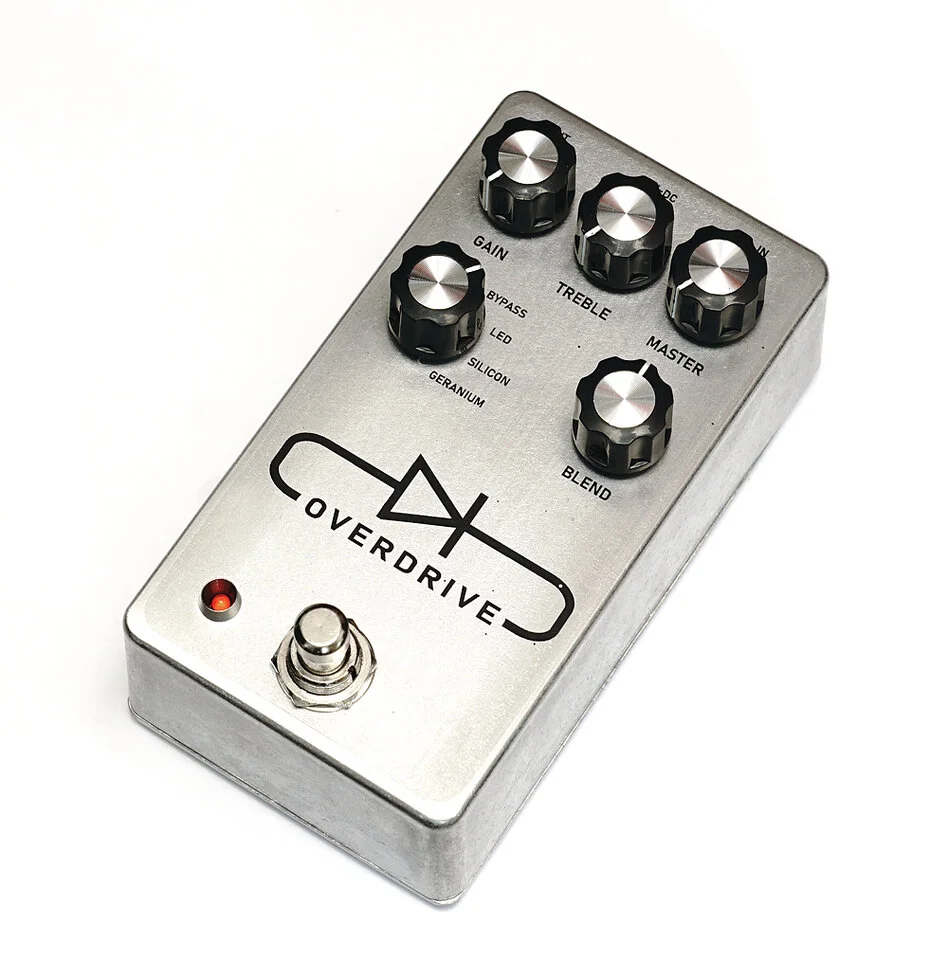

Dynamic Overdrive
Interessanter Signalweg:
preGain HighPassFilter - postGain LowPassFilter (HPF-LPF Slope 6dB/oct oder 12 dB/oct "Boost" schaltbar)
Ergibt ´ne vielseitige Overdrive-Spielerei...
Relais-Bypass.
Reaktionen: Slapman, Taubenhaucher, claudio und 7 andere
  • #1.035
Eigenkreation?
in welche Richtung geht derso?
Jein, ich habe ein (hier eher un-) bekanntes Schema genutzt, aber mehr für den Bassbereich abgestimmt. Es ist eher ein Overdrive, welcher von gaaanz leicht bis deutlich knusprig abgestimmt werden kann. Durch den HPF/LPF kann man den Sound noch ein wenig verfeinern.
Reaktionen: gillento und uncool sam
  • #1.036
feines gewerk !
.... hast du mal ausprobiert , wie es klingt , wenn man dem bearbeiteten signal , das original leicht zumischt ?
  • #1.037
Bei dem Teil jetzt noch nicht, die Idee dazu werde ich aber mal testen.
Durch den LPF kann man allzu brizzlige Zerrtöne gut "ausblenden". Der Grundsound bleibt auch bei Overdrive recht bassig.
Bei diesem HPF/LPF (Klick) kann man das unbearbeitete Eingangssignal dem Signal nach den Filtern hinzumischen. Klingt sehr interessant und bietet ´ne Menge an Soundvariationen.

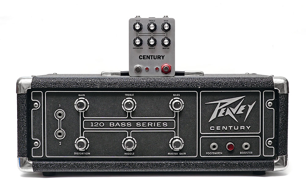

@disssa Dein Peavey Century Preamp ist wirklich Klasse! Den geb ich nicht wieder her, der Sound meiner frühen Bassjahre in 200g oder so statt 25 Kg oder was mein Mark IV damals gewogen hat.
