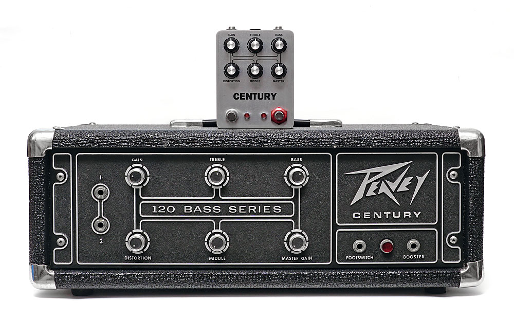

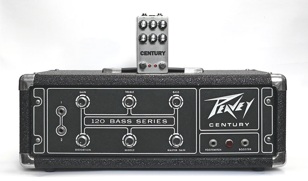

@disssa Dein Peavey Century Preamp ist wirklich Klasse! Den geb ich nicht wieder her, der Sound meiner frühen Bassjahre in 200g oder so statt 25 Kg oder was mein Mark IV damals gewogen hat.
Den...
...gibt es mittlerweile noch ´ne Nummer kompakter:

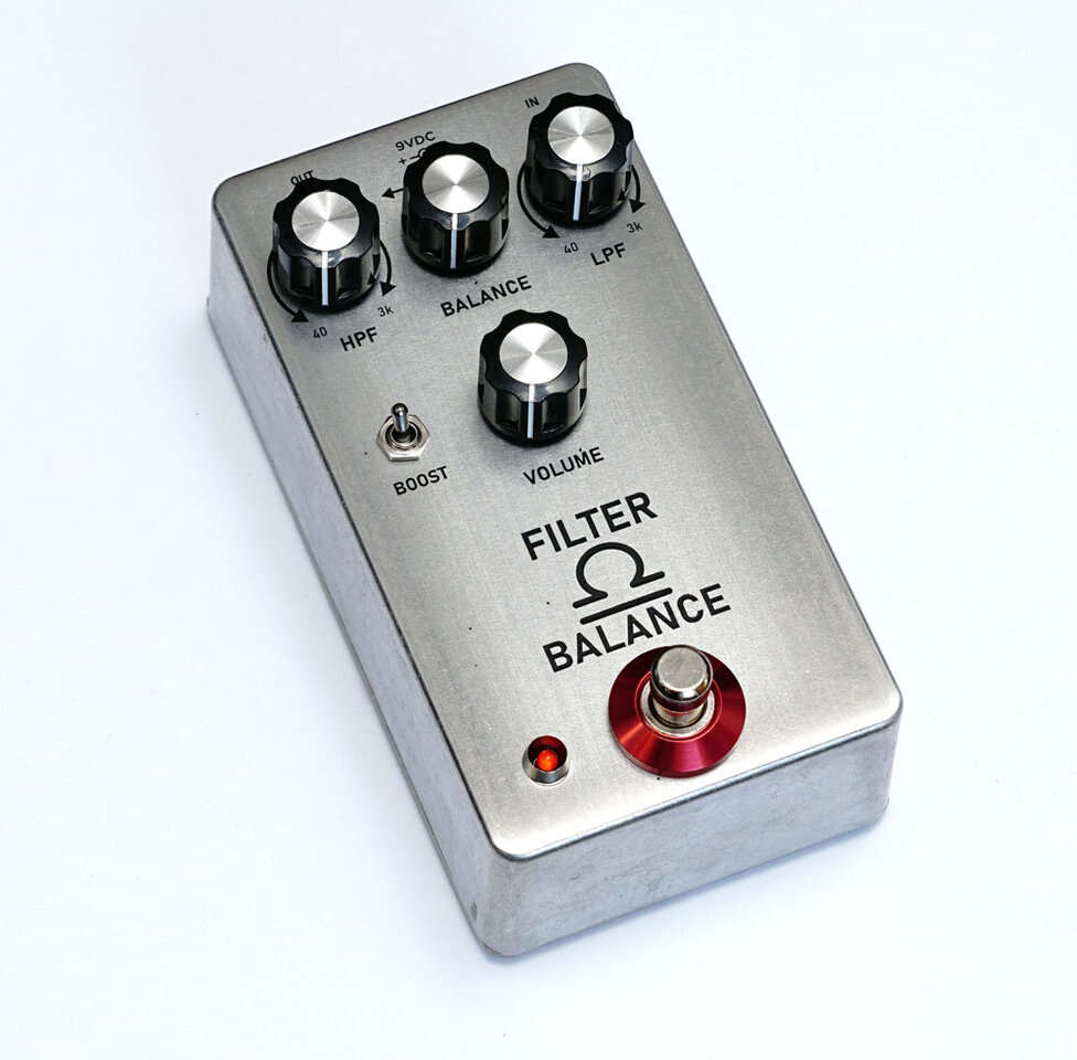

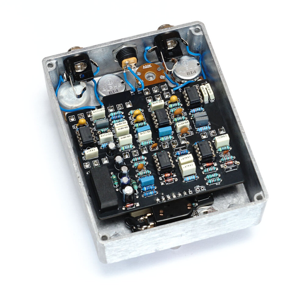

Hier ein weiteres Pedal, welches ich als Werkzeug zur Formung des Sounds sehr interessant finde:
Anders als bei diesem Pedal, bei welchem man das "dry" Eingangssignal dem Signal nach den Filtern zumischen konnte, kann man bei dem hier gezeigten Pedal zwischen den Signalen des HPF und des LPF stufenlos "balancieren". Das ergibt, finde ich, sehr interessante Sounds. Das ungetrübte Auge kann erkennen, dass HPF und LPF ca. dieselben Frequenzen bedienen. Zusätzlich kann man die Flankensteilheiten der Filter per Schalter zw. 6dB/oct oder 12dB/oct wählen, was einen "Boost"-Effekt erzeugt.
Den Pedal habe ich zudem einen Relais-Bypass spendiert.

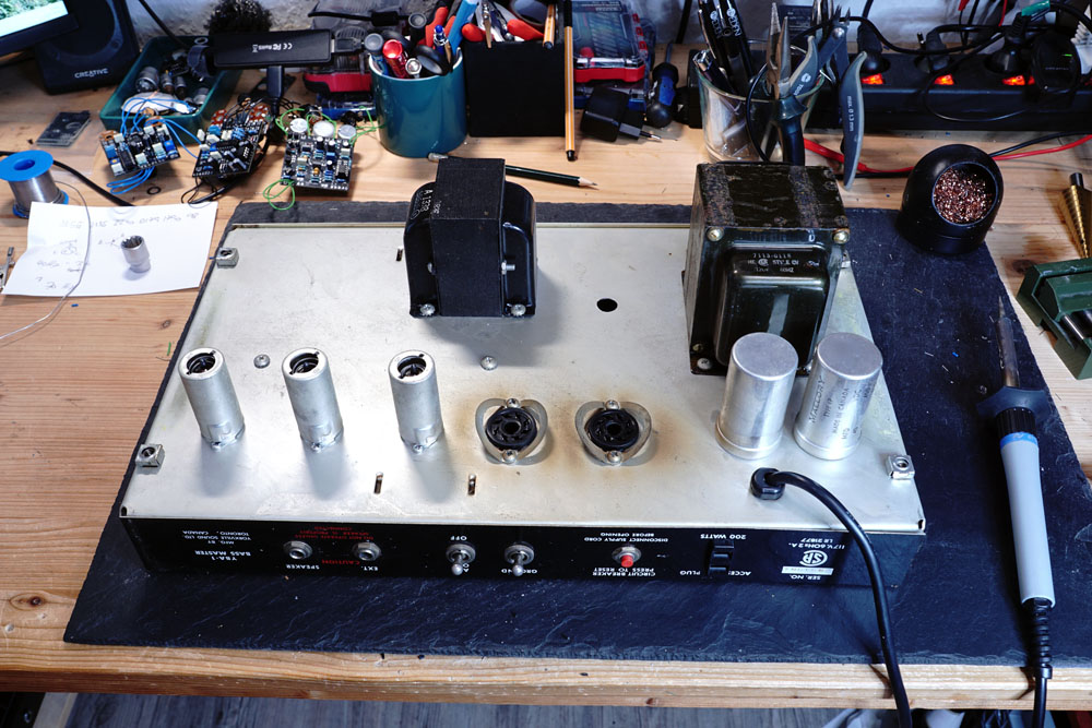

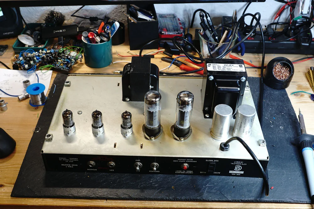

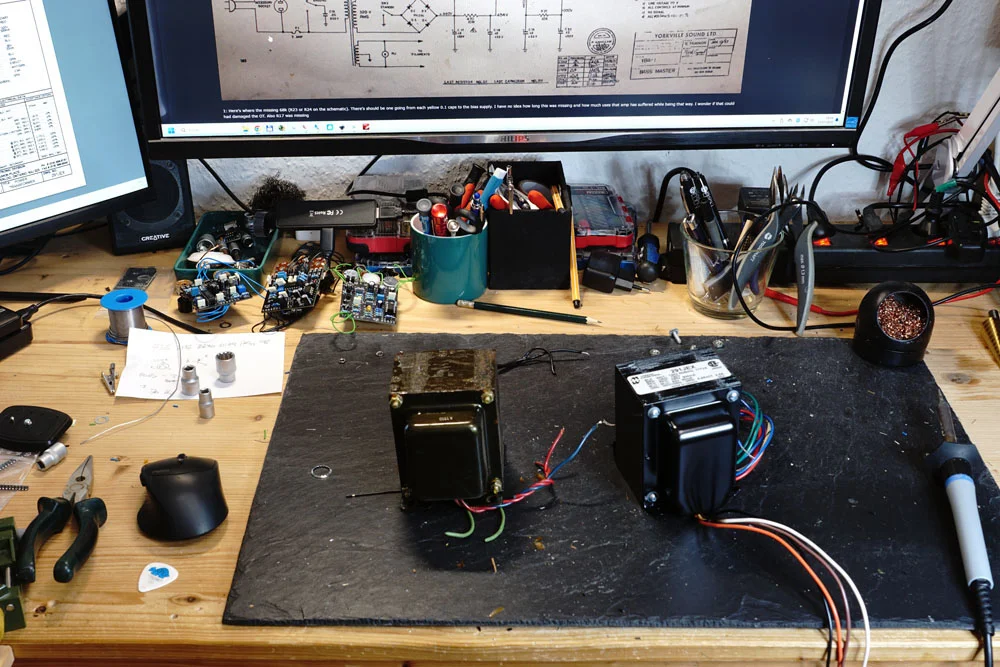

Heute mal eine etwas andere Bastelei:

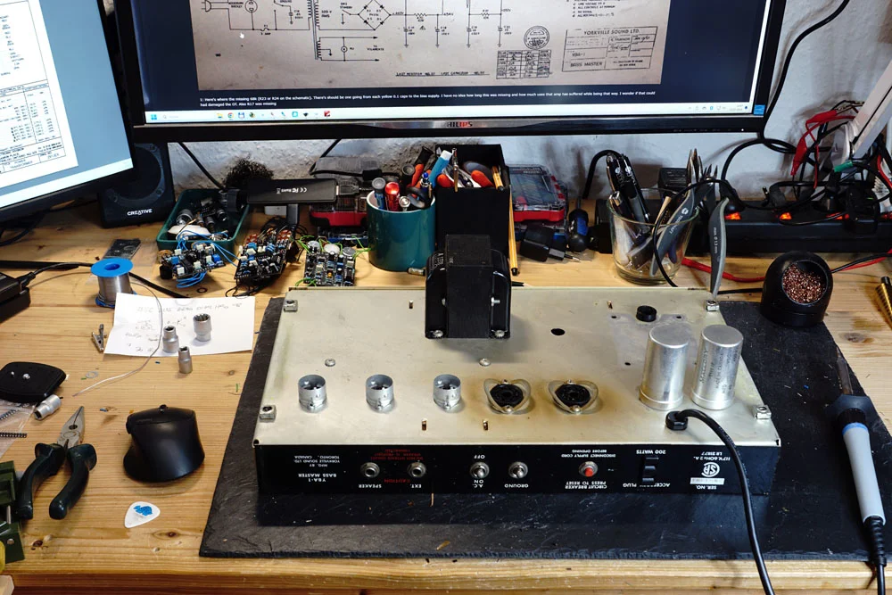

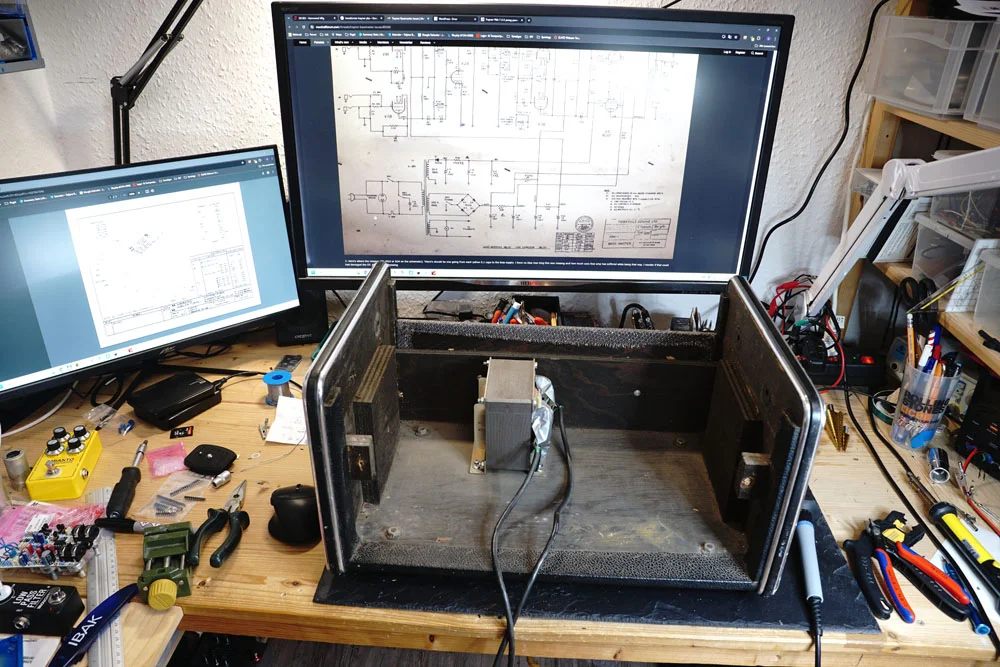

Meinen Traynor YBA-1 habe ich etwas mehr in Richtung "Original" modifiziert. Bei meinem Exemplar handelte es sich um die amerikanische Ausführung, d.h. der Trafo war auf 110 Volt (in) ausgelegt. Soweit mir bekannt, gab es nur sehr wenige Export-Exemplare, die auf die europäischen 220V ausgelegt waren.
Der Vorbesitzer hat ein paar Umbauten vorgenommen. Der Step-Down-Trafo wurde quasi implementiert und in das Gehäuse eingebaut:
Dieser Trafo sorgte also dafür, dass der eigentliche, immer noch vorhandene Netztrafo des Amps mit 110v versorgt wurde. Eigentlich keine schlechte Idee. Nur 1.) wiegt so ´n Trafo ein wenig und 2.) brummte das Teil (mechanisch) wie Sau. Darauf hatte ich keinen Bock. Zum Glück kann man den Netztrafo für den YBA-1 immer noch mit den originalen Specs bei Hammond bestellen. Also 110V-Trafo (rechts)...
...raus...
...und 230vV Trafo rein:
Reaktionen: win311, matteagle, Bass@JMB und 10 andere

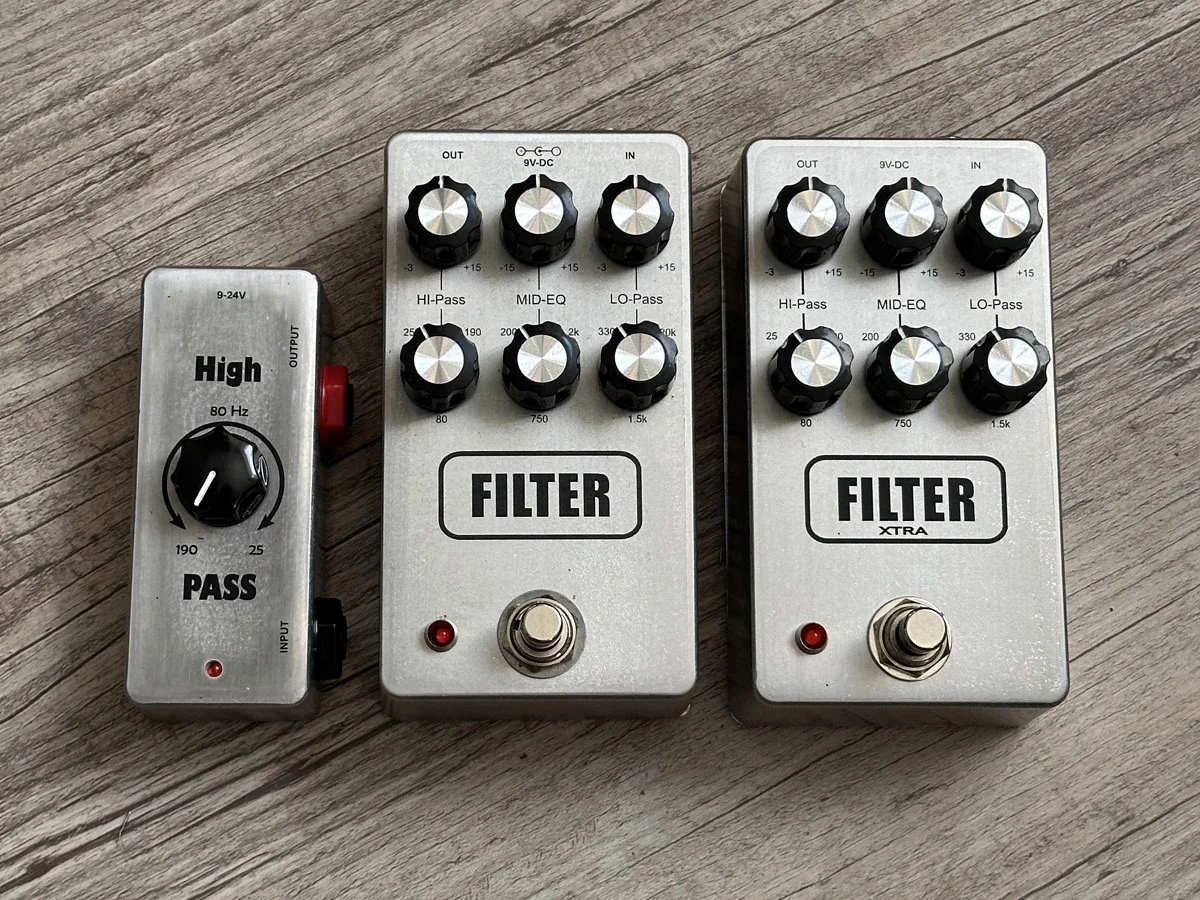

Nachdem ich einen schönen Sonntag mit @Basspekoe verbracht und ein Pedal von @disssa antesten konnte, habe ich mich mit einem Anliegen an ihn gewandt. Ich wollte den Filter, aber für eine Stand-Alone-Nutzung mit einer Mute-Funktion. "...gar kein Problem..." 8D Und so ist aus dem Filter ein zusätzlicher Filter XTRA geworden... Danke @disssa für diese Modifikation und die freundliche Abwicklung bis hin zum Versand. Das Paket war so schön verpackt, dass selbst namhafte Hersteller/Händler sich davon eine Scheibe abschneiden könnten. Da hab ich beim auspacken schon die ersten Gelüste bekommen sie direkt anzuschließen und zu bekrabbeln.

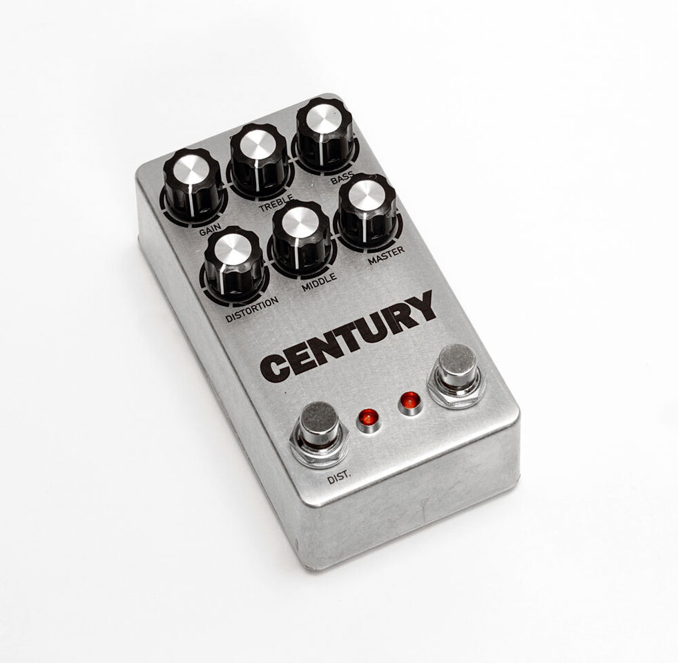

  • #1.050
Reaktionen: Gast86117, 5Bässer, DeBone und 19 andere

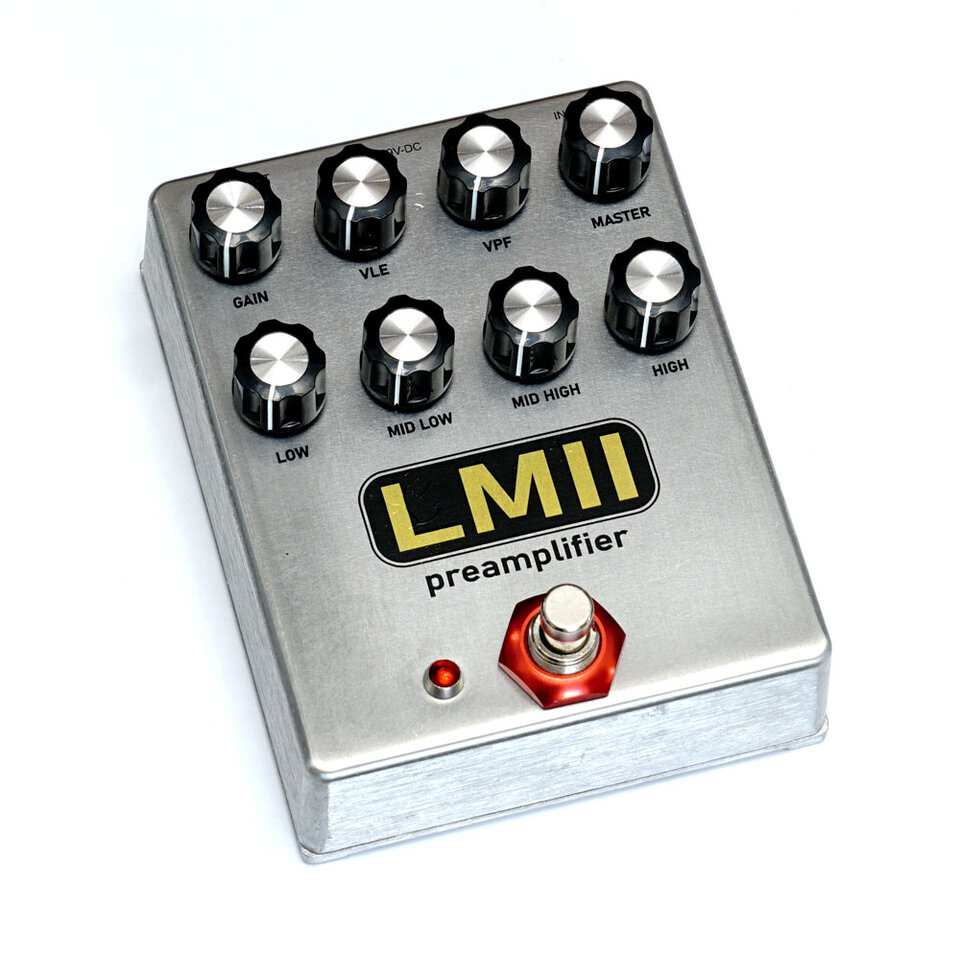

  • #1.053

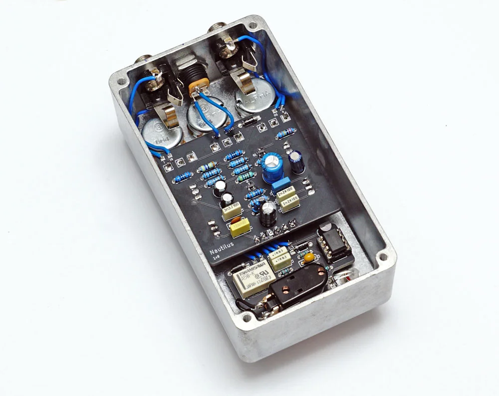

...mehr INFOS BITTE.
9V...?
Würde der dann auch mit Batterie lange genug laufen, als Notfall-Preamp für's Gigbag?

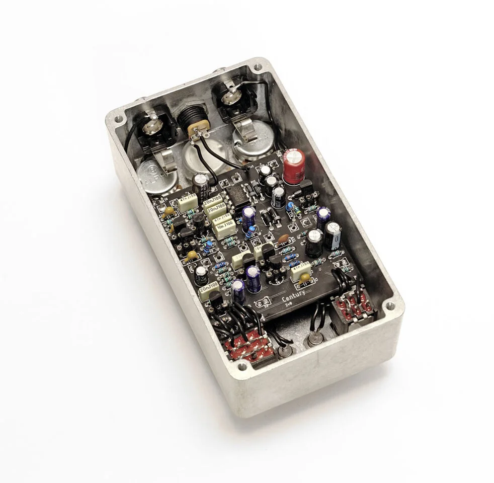

Der Preamp wurde unter Nutzung der Factory-Schematics entworfen. Bis auf den DI-Out wurde alles 1:1 umgesetzt.
Das Pedal wird mit 9Volt versorgt, intern werden per DC-DC Wandler +15/-15 Volt erzeugt.
Man könnte das Pedal sicherlich auch mit Batterie spielen. Die oben gezeigte Version arbeitet mit einem (non-latching) Relais-Bypass. Wenn diesen mit einem herkömmlichen Fußschalter-Bypass ersetzt, spart man ein paar mA.
Das Pedal bringt den Sound des LM II m.E. sehr gut rüber.
Reaktionen: Schnaggadu, claudio, goldbass und 5 andere
  • #1.054
Habe mal ein wenig gemessen:
Mit Relais-Bypass werden 110mA benötigt. Mit "Hardware"-Bypass zieht das Pedal 78mA...
Reaktionen: Schnaggadu und Chris65

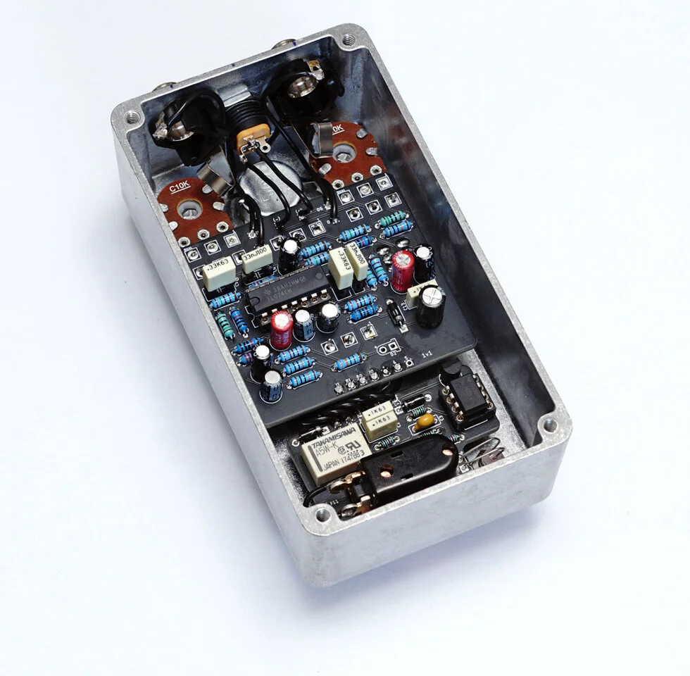

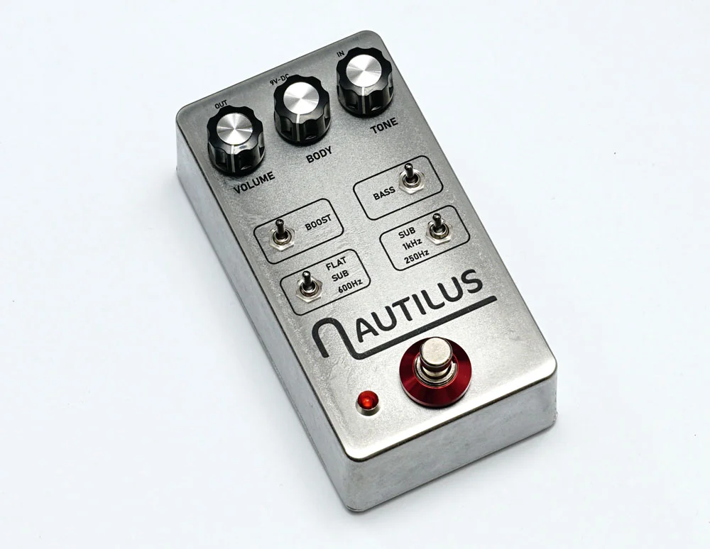

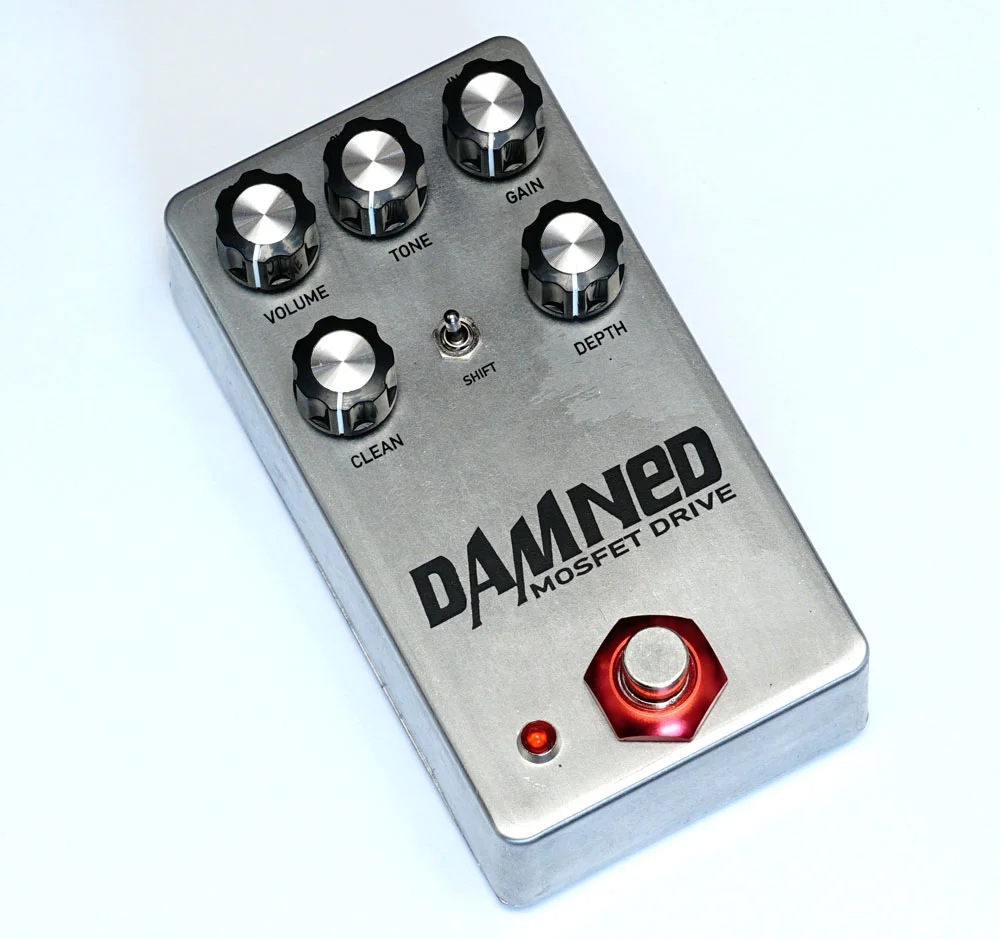

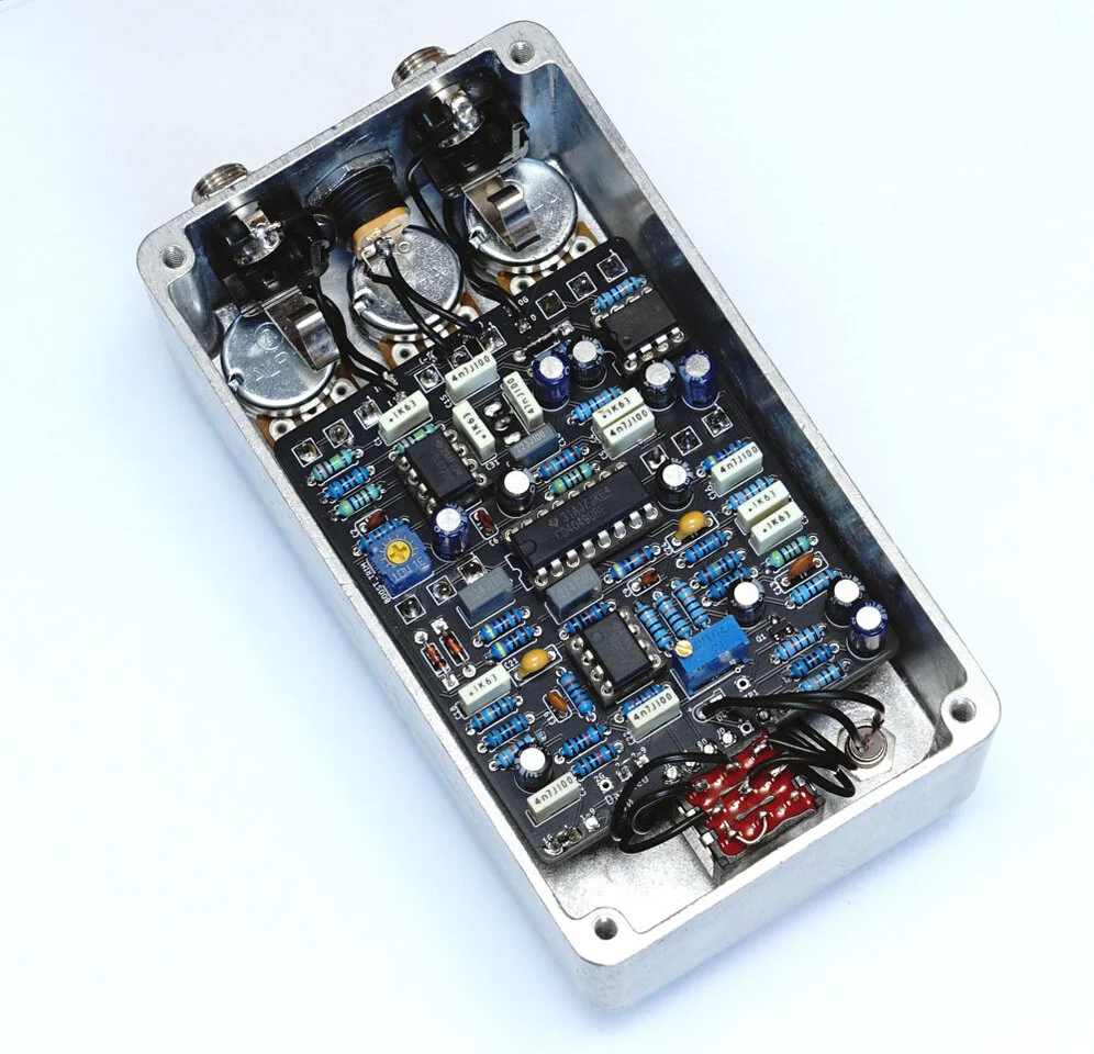

Damnation Audio MBD-1 Clone:
Reaktionen: indian66, m-bass, hank amarillo und 9 andere
  • #1.056
Ich habe jetzt mal ein paar Tage mit dem MBD-Clone rumprobiert. Interessante Schaltung. Das Teilt bietet ´n fettes LowEnd und enorme Boost-Reserven. Nicht umsonst wurde bei den nachfolgenden Versionen der Boost schaltbar gemacht.

So nennt Damnation Audio seine Bass Overdrives.
Die gibt es mittlerweile in drei Versionen:
MBD-1 (den habe ich nachgebaut)
cover-image
MBD-2
und der aktuelle MBD-3
Reaktionen: Crims0, claudio, uncool sam und 2 andere
