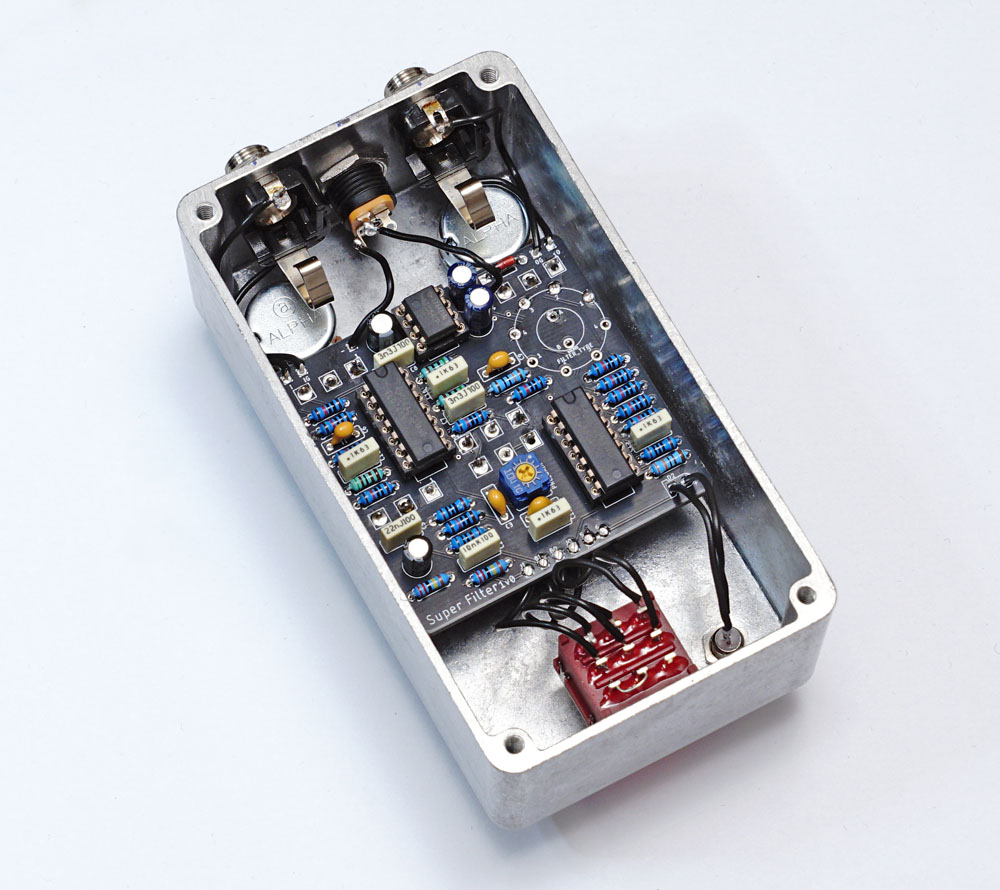

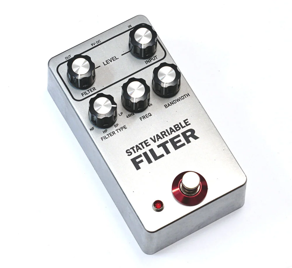

Nachdem ich mich in letzter Zeit ein wenig mehr mit verschiedensten Filtern zur Soundformung beschäftigt habe, bin ich auf den Alembic SF-2 Superfilter gestoßen. Sehr oft sieht man das Teil nicht auf dem Gebrauchtmarkt, also musste ein Selbstbau her. Da ich genau wusste, was mich erwartet, habe ich erstmal eine 1-Channel Version gebaut:
Und ja, die Sounds, die man mit dem Teil erzielen kann, finde ich sehr interessant.
Per Drehschalter kann man zwischen 4 verschiedene Filtertypen wählen:
  • NotchFilter
  • HighPassFilter (12 db/oct)
  • BandPassFilter (6 dB/oct)
  • LowPassFilter (12 db/oct)
Mit FREQ kann die Center-Frequenz stufenlos zwischen 45Hz und 6kHz gewählt werden, während BANDWIDTH die Bandbreite (Q) der gewählten Center-Frequenz (0.5 bis 5) bestimmt.
Mit INPUT kann das unbearbeitete Eingangssignal dem Signal nach den Filtern zugemischt werden.
Das Pedal hat mich überzeugt, wie beim o.g. Alembic eine zweikanalige Version zu basteln. Diese würde den Vorteil bieten, zwei verschiedene Filter-Typen gleichzeitig zur Soundgestaltung nutzen zu können.

  • #1.065
Spannend! Aber wie äußert sich das einstellen des Q-Wertes dann zB beim LowPassFilter? Könnte man mit einer schmalen Bandbreite einfach präziser die Frequenz anwählen, bei der der Filter beginnt anzusetzen?
Was ein BandPassFilter ist, müsste ich ehrlich gesagt nochmal nachlesen...
  • #1.067
Je höher der Q ist, desto mehr macht das Filter beim Drehen des Frequenzpotis "mwaaaah" ;-)
In der Synth-Welt wird das Poti dazu auch gern mal "Resonance" genannt. Wenn der Wert sehr hoch ist, pfeift/klingelt das Filter regelrecht.
Bandpass passiert, wenn du Hoch- und Tiefpass hintereinander schaltest. Da beeinflusst der Q dann tatsächlich, wie schmal das Band ist. Klassische Gitarren-Wahwahs sind typischerweise Bandpassfilter.

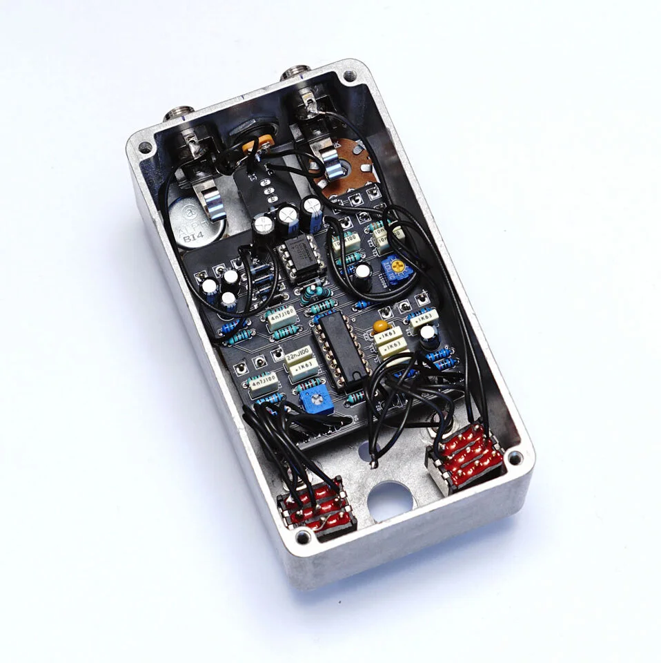

Hier noch die "Innereien" des SV-Filters:

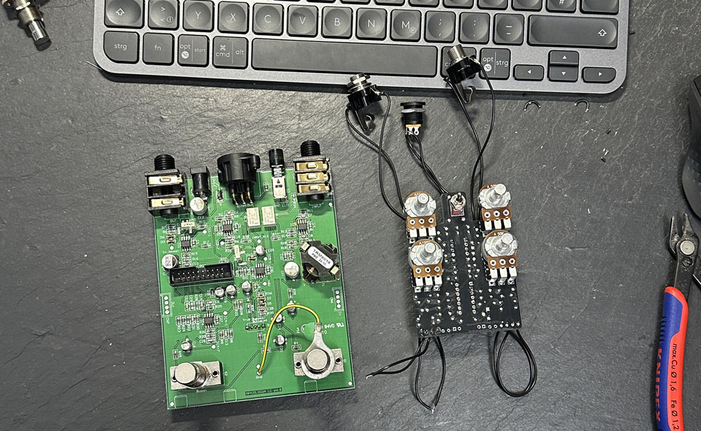

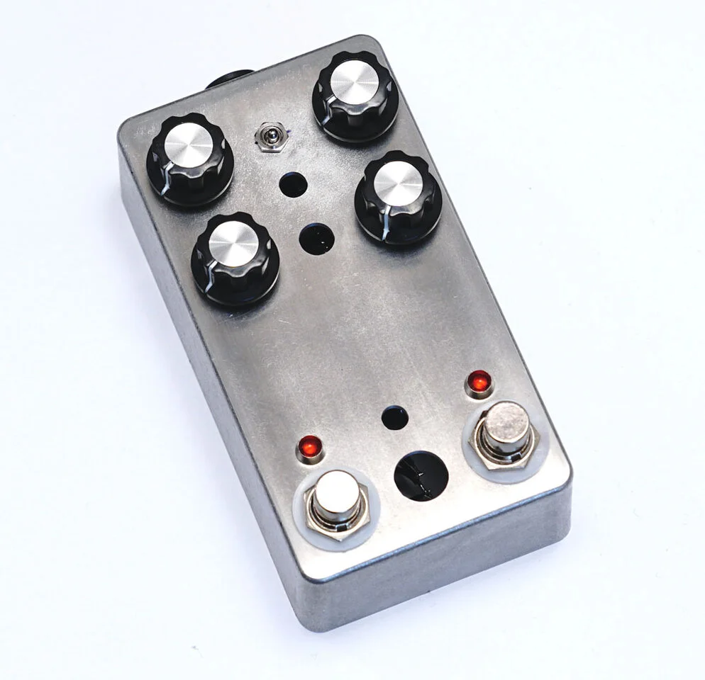

Die meisten meiner Pedale teste ich, bevor ich sie endgültig fertige. Gerade die Fertigung des Gehäuses inkl. Bohrung und Beschriftung braucht vergleichsweise viel Zeit. (Mal davon abgesehen, dass die Gehäuse oftmals die teuersten Einzelteile eines Effektes sind...).
Daher stecke ich die Platinen vorab in ein "Prototypen-Gehäuse", welches bereits Bohrungen für die meisten Gehäuselayouts besitzt.
Die Verkabelung ist nur provisorisch und angeheftet:
Aber so kann ich das Teil mit in den Probenraum nehmen und dort a) bei höheren Lautstärken und b) im Bandkontext testen. Denn es gibt Effekte, die klingen zu Hause richtig gut, gehen aber zusammen mit der Band gespielt total unter oder klingen einfach nicht...

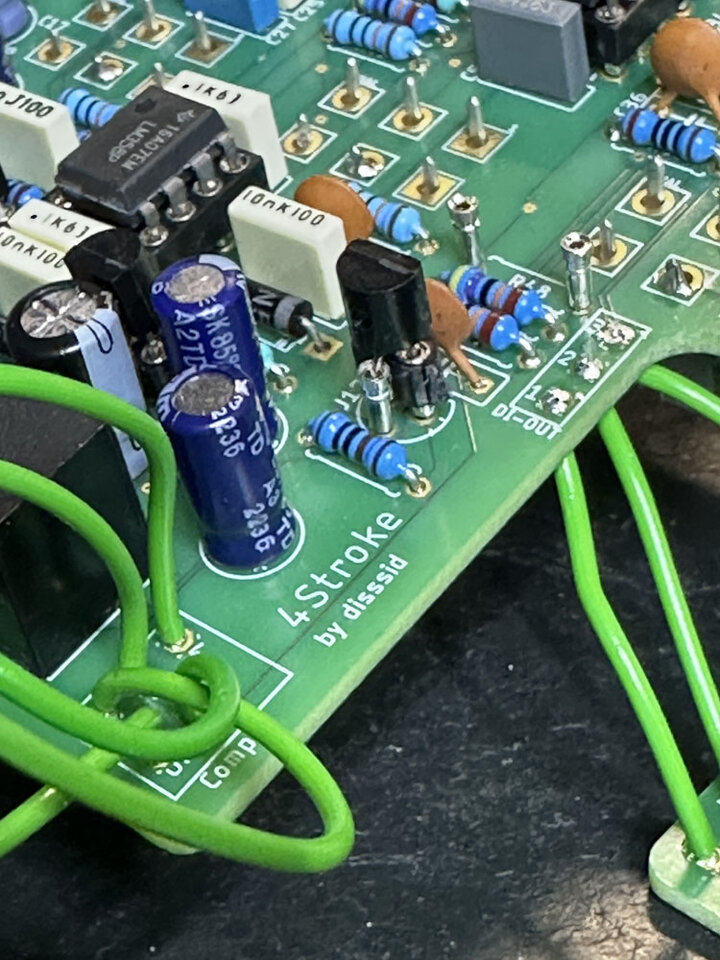

  • #1.080
Das ist der Nachbau des Preamps eines Orange 4Stroke Amps. Den habe ich hier schon mal vorgestellt. Ich baue nun nur ein weiteres Exemplar...
