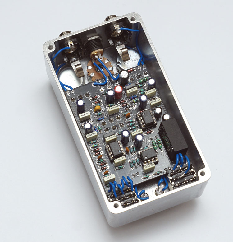

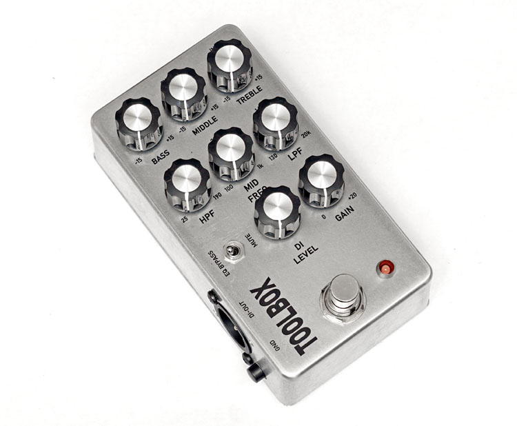

  • #1.129
Bei diesem Pedal handelt es sich quasi um eine Art "Vong-Deluxe". Regelbarer HPF und LPF, dazu noch ein 3-Band EQ mit param. Mitten.
Reaktionen: bassmaxxe, Dommbasstisch, jogurt und 20 andere
  • #1.130
Wow, tolles Teil! Wie steil sind die HPFs und LPFs denn da? 12db/Oktave vermutlich?

  • #1.131
Kopie eines Pedals, dessen Hersteller bei talkbass viel Zuspruch erhält. Hierzulande sind die Pedale zwar einigermaßen bekannt, jedoch nicht sooo oft zu finden, da 1.) die Pedale in relativ geringer Stückzahl hergestellt werden und 2.) zum Preis auch noch die Import-Abgaben hinzukommen, die die Pedale nicht gerade erschwinglich machen.
steuert der Kippschalter das Verhalten des Fusstasters oder des DI outs?
Cooles Gerät!
Reaktionen: Basspekoe und goldbass
  • #1.132
Jupp, 12db/oct.
Cooles Gerät!
Mit dem Kippschalter wird die Funktion des Fußschalters gesteuert. Also entweder kann man den EQ umgehen oder den gesamten Effekt muten. Finde ich jetzt nicht sooo brauchbar und würde es in einer weiteren Version anders lösen.
Reaktionen: French, goldbass und claudio

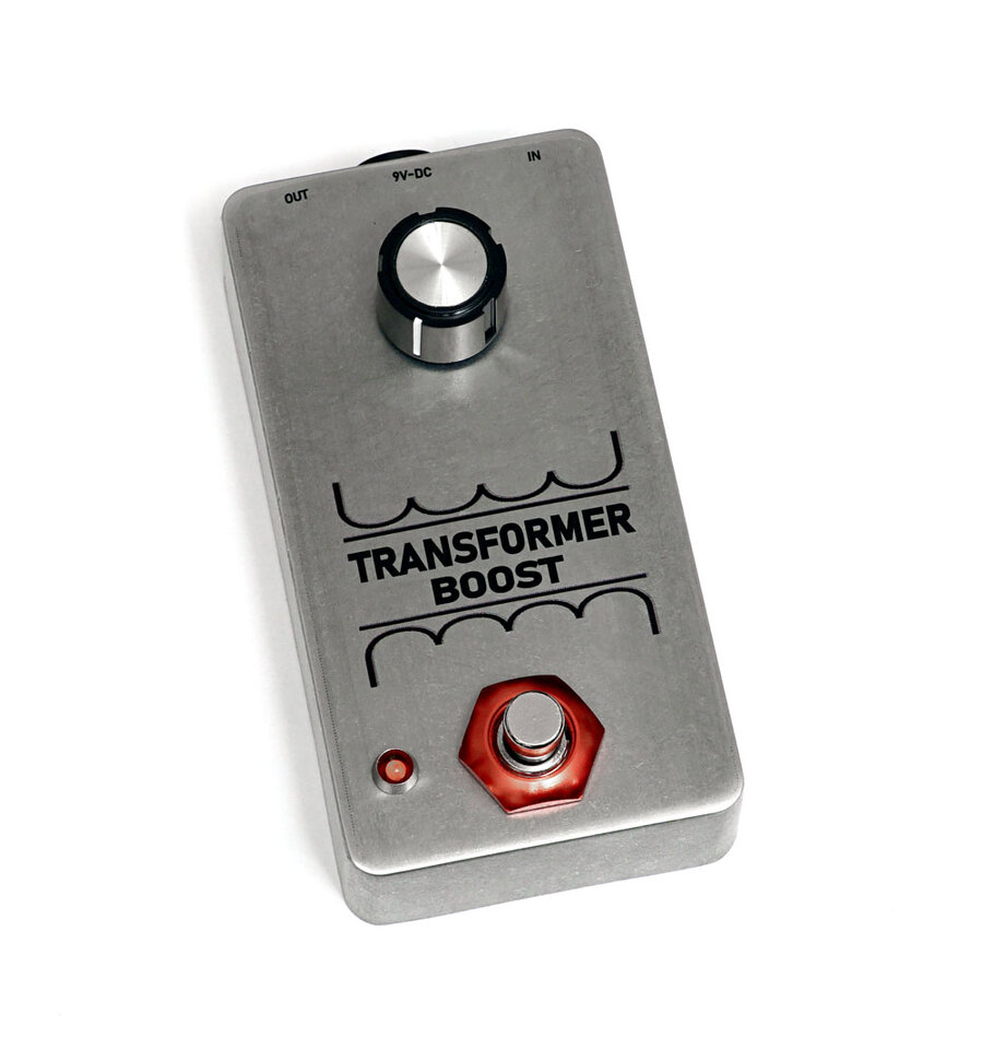

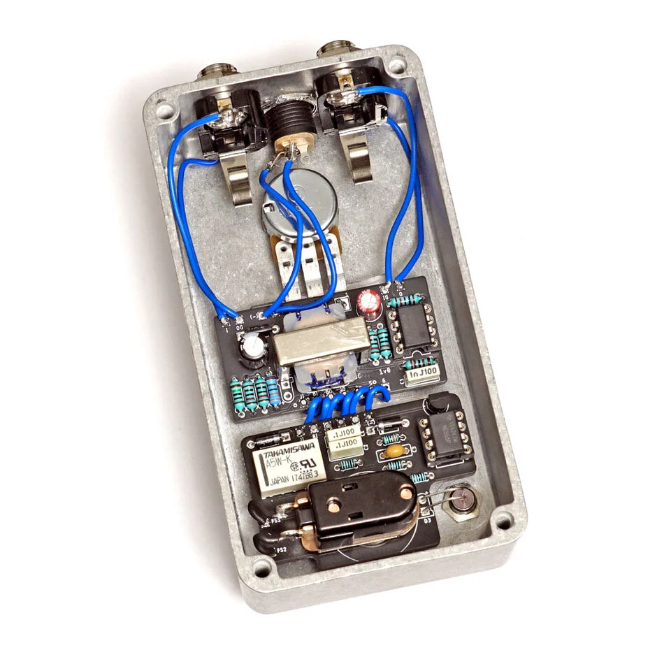

  • #1.133
Diese fertig bestückte Platine lag auch schon etwas länger auf dem Arbeitstisch herum und wartete auf ein passendes Gehäuse. Es ist ein eher unspektakuläres Pedal, welches einfach nur "laut" macht. Das kann es aber so richtig gut, da die Spannweite von "off" bis +35dB reicht. Das sollte genügen, um jeden Röhrenamp anzublasen.
Reaktionen: jogurt, Ray Mahogany, Axel und 7 andere

Was macht der Trafo da drinnen?
Bisserl Leben im Ton oder einfach nur technisch nötig?
Welchen Trafo hast du da drinnen?
Ich hab mich mal damit gespielt das Bass Signal durch einen kleinen Neutrik Trafo zu schicken. Mochte schon SEHR was der mit dem Ton macht. Aber die untere Grenzfrequenz war etwas zu hoch für Dauereinsatz.
Reaktionen: FooVines
  • #1.135
Interessante Platinenfixierung:great:
Reaktionen: goldbass
  • #1.136
Welchen hast Du da genommen? Ich habe den NTL1 genommen, der soll bis 30Hz runtergehen, was ja mehr als ausreicht.
Reaktionen: Axel
  • #1.137
Auch den NTL1
Aber es hörte sich an, als würde er bei 80hz oder so recht hart abschneiden.
Hängt aber scheinbar auch vom Treiber ab
  • #1.138
Muss ich mal messen, der ist ja recht hochohmig mit 10k:10k, sollte also eigentlich passen.
  • #1.139
Halt! Stop! bei den 10k bin ich stutzig geworden.
Es war ein NTE-1.
der hat 200:200
ich hatte damals auch was kleines schmächtiges gesucht, um mich mit Kernsättigung und Hysterese zu spielen. Und genau das habe ich bekommen ;)
Jetzt bin ich momentan auf der Suche (nicht sehr aktiv aber doch) nach etwas das ca ein halbes Stockwerk höher liegt, wenn du verstehst.
daher meine Frage
  • #1.140
Der NTL1 hat 1:1 Übersetzung und 10k:10k Impedanzverhältnis, kann bis +19dB ab. Da wird man wohl keine tolle Sättigung erreichen, von daher ist ein anderer Trafo für Deine Zwecke wohl besser geeignet.
Reaktionen: oldschool
