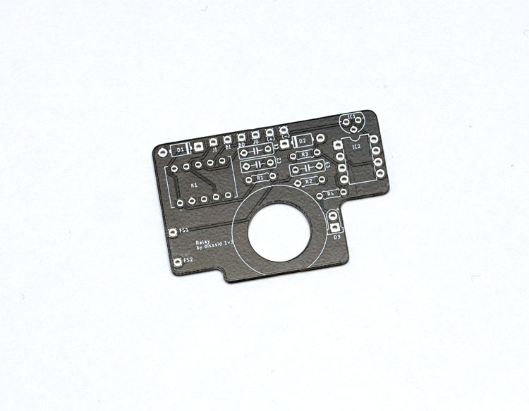

Wenn ich einen (non-latching) Relais-Bypass verwenden möchte, nutze ich Platinen, die ich dazu kreiert habe:

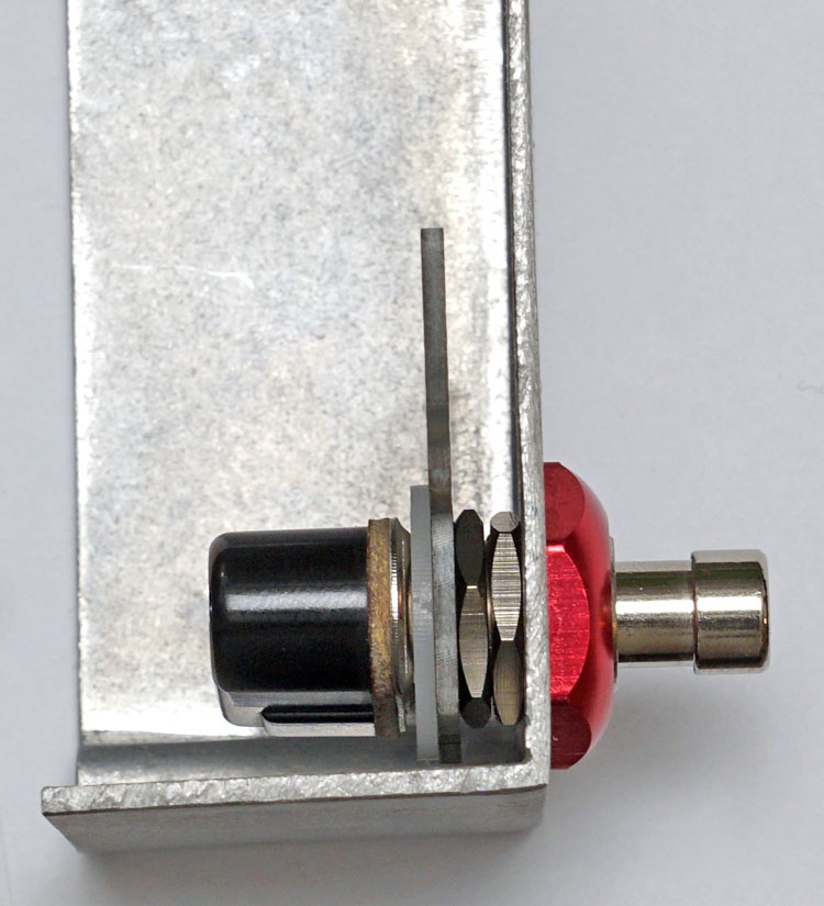

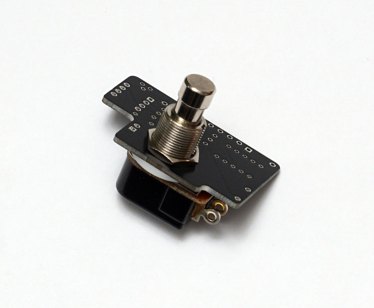

Den Fußschalter nutze ich, um die Platine zu fixieren:
Da ich es aus optischen Gründen bevorzuge, dass das Fußschalter-Gewinde nicht über die oberste Befestigungsmutter hinausragt, kann ich den Fußschalters mit einer weiteren Mutter in der Höhe variieren:
Dass ich die Potibeinchen biegen musste lag daran, dass mir vorschwebte, ein 1590B-Gehäuse zu verwenden. Dies ist im Vergleich zu einem 125B-Gehäuse ca. 8mm flacher, so dass die Höhe des Trafos hier ausschlaggebend war. Die Platine selbst wird a) durch das Poti gehalten und ist b) zusätzlich mit einem doppelseitig Klebepad (welches selbst 3mm stark ist) mit dem Gehäuse fixiert. Da rührt sich nix! :-)

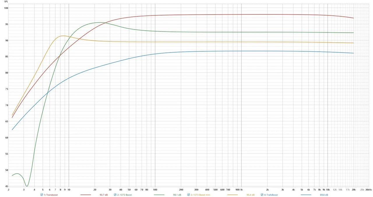

Ich hab mich mal damit gespielt das Bass Signal durch einen kleinen Neutrik Trafo zu schicken. Mochte schon SEHR was der mit dem Ton macht. Aber die untere Grenzfrequenz war etwas zu hoch für Dauereinsatz.
Welchen hast Du da genommen? Ich habe den NTL1 genommen, der soll bis 30Hz runtergehen, was ja mehr als ausreicht.
Im Transformer Boost steckt ein XICON 42TM006. Laut Datenblatt soll der 300Hz bis 3.4kHz übertragen. Ich habe das Pedal mit weiteren Boost-Pedalen verglichen:
Im Transboost sowie im 1073 Boost werden TRIAD TY-250P Übertrager verwendet. Trotz gleicher Übertrager kann man erkennen, wie unterschiedlich Frequenzen trotzdem übertragen werden. Dagegen sieht man deutlich, dass der 42TM006 die Frequenzen unterhalb 100Hz beschneidet.
ABER: Man hört es m.E. kaum, da der Kurvenverlauf sehr flach ist. Der Ton wirkt ein wenig aufgeräumter und "frischer".
Als nicht-Trafo-Booster habe ich mal die reine Transistor-orientierte Gain-Stufe des NEVE 1073 (1073Boostmini) auch in der Grafik dargestellt. 1073Boost und 1073Boost mini sind quasi gleich aufgebaut, nur dass beim 1073Boost noch ein Trafo als Gain-Aufholer verwendet wird.
Reaktionen: bassmaxxe, oldschool, Axel und 4 andere
Das ich die Potibeinchen biegen musste lag daran, dass mir vorschwebte, ein 1590B-Gehäuse zu verwenden. Dies ist im Vergleich zu einem 125B-Gehäuse ca. 8mm flacher, so dass die Höhe des Trafos hier ausschlaggebend war. Die Platine selbst wird a) durch das Poti gehalten und ist b) zusätzlich mit einem doppelseitig Klebepad (welches selbst 3mm stark ist) mit dem Gehäuse fixiert. Da rührt sich nix! :-)
Du hast jetzt nicht extra wegen meiner Frage ein Gehäuse halbiert??? Ganz herzlichen Dank in jedem Fall für Deine detaillierte und mal wieder toll illustrierte Antwort!:love:
oh. Ich hab mir den Cutoff deutlich steiler vorgestellt. Nach oben hin musste ich mir erst die Lesebrille aufsetzen um zu erkennen, dass der bei 3.4kHz WIRKLICH leicht abfällt ;-)
Das ist wirklich nicht so schlimm. Das linke Drittel des Kurvenverlaufes ist ja für E-Bass vollkommen irrelevant. Und erst bei 50hz ist mein bei -3db. Mit einem kernigen Rock-Ton merkt man das gar nicht.
D.h. da wird das Signal rauf transformiert?
Naive Frage: warum macht man da nicht einfach eine Gain-Stage? Weil es besser klingt?
Was mich ansich eh auch zu der Frage bringt: Machen alle die Trafos in deinen Ohren einen hörbaren Unterschied? Oder erfüllen die nur eine rein technische Funktion?
Ich finde die Resonanzbuckel recht spannend. Resonieren da die Spulen mit irgendeiner Induktivität?
Würde der 42TM006 da die Resonanz in hörbare Bereiche rauf verschieben wenn er statt dem Triad im 1073Boostmini verwendet werden würde? Nur eine Gedankenspielerei...
(Edit: sagen wir nicht der 42TM006. Der schaut von den Wicklungs-Verhältnissen ganz anders aus. Aber sagen der 42TM027-RC wäre näher dran)

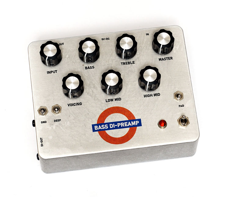

Ich habe das Große klein gemacht:
Reaktionen: WIND, Charlie Tuna, walp und 14 andere

Mega cool, wie du das mit dem Logo gelöst hast :D
Wie reagiert der denn auf Input Gain. Ist da was an Sättigung drin, oder ist die Kiste dafür nicht wirklich ausgelegt?
Reaktionen: Ray Mahogany, Baterista und goldbass

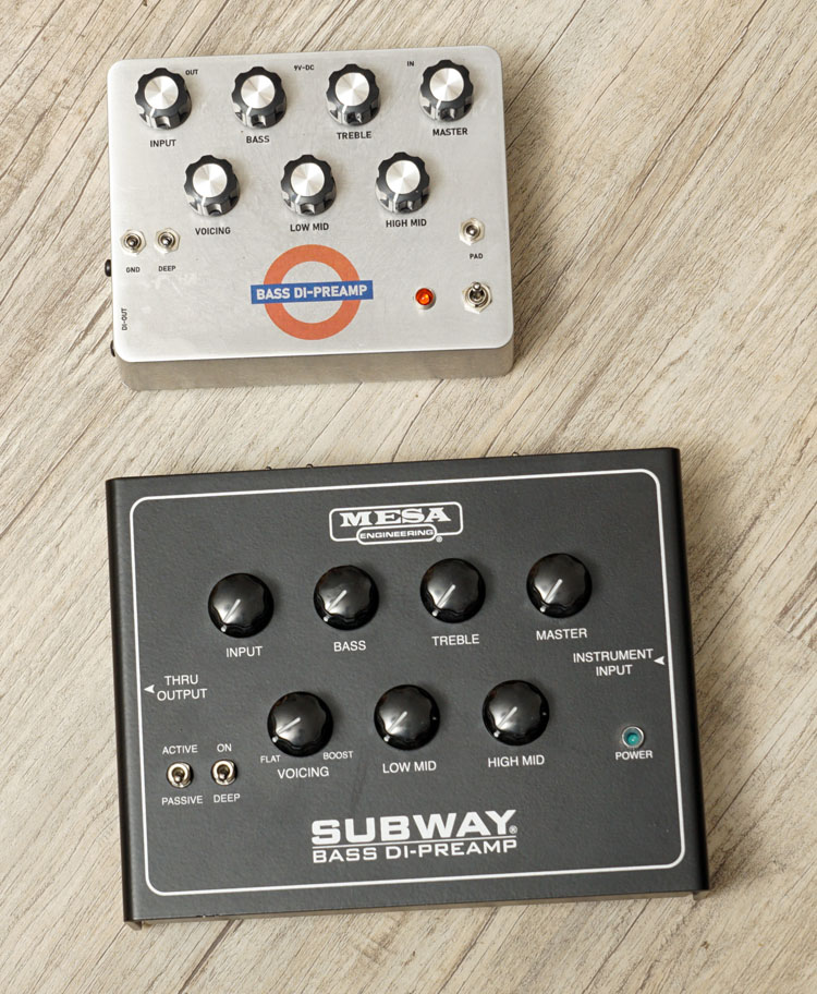

Machst Du eigentlich Reengineering oder hast Du Schaltpläne?
  • #1.158
Zuerst gehe ich auf die Suche nach vorhandenen Schematics. Wenn diese nicht zu finden sind, versuche ich anhand der vorliegenden PCB die Schematic zu rekonstruieren. Das ist manchmal ganz schön kompliziert, erst recht wenn die PCBs dicht oder mit SMD-Komponenten bestückt sind. Im letzteren Fall sehe von einem Nachbau auch gerne ab…
Vom Subway habe ich keine Schaltpläne finden können, also war es etwas zeitaufwendiger: Klick
Habe jetzt erst deine Frage gesehen.
Also: Der Preamp ist schon dafür ausgelegt, über weite Strecken clean zu bleiben. Selbst bei hohen Input-Gain Einstellungen bleibt der Sound clean. Man muss sämtliche Einstellungen weit aufdrehen, bis sich leichter Crunch einstellt.
Reaktionen: claudio, FooVines und goldbass

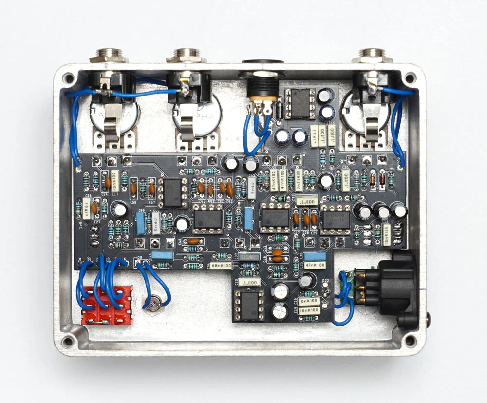

"Underground" geöffnet:
Reaktionen: Flaschbier, N-Jay, DeBone und 7 andere
