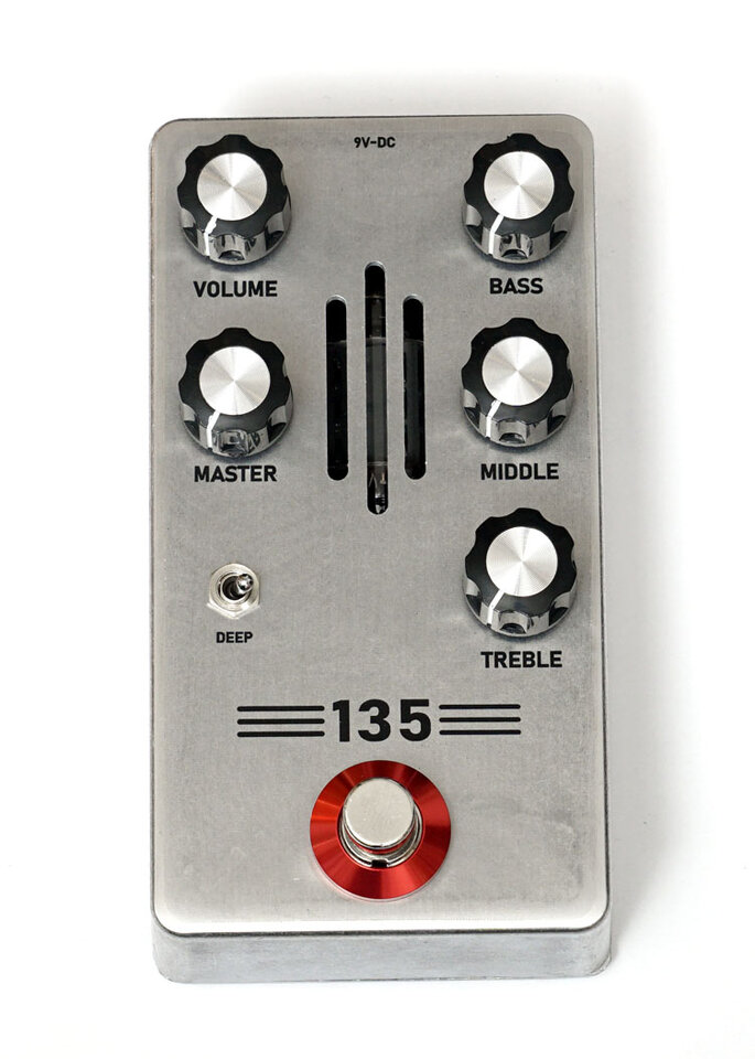

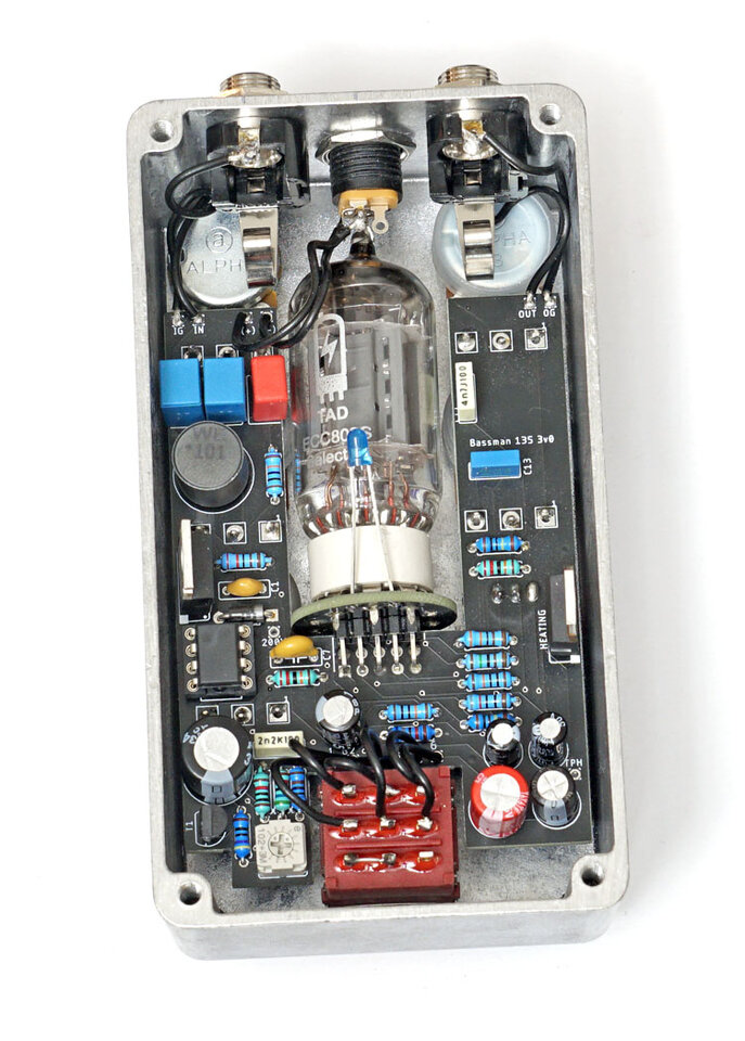

Die Platine lag schon ein paar Monate herum und wartete auf Vervollständigung. Den Preamp des Bassman 135 hatte ich bereits mit einer Miniatur-Röhre realisiert. Aber ich wollte eine Version bauen, bei welcher verschiedene 12AX7 Röhren getestet werden konnten:

Hast Du eine blaue LED unter der Röhre als Hintergrundbeleuchtung?
Ja...:I
Ich finde ja "Röhrenbeleuchtung" eigentlich recht peinlich. Aber hier hatte ich noch Platinen für den Röhrensockel aus dem sushiBox-Reparatur-Projekt übrig. Und die sieht eine LED auf der Röhrenplatine vor. Aber wenigstens leuchtet die LED blau und nicht rot oder orange, welche auch gerne zur Betonung "glühender" Röhrenwärme genutzt werden.

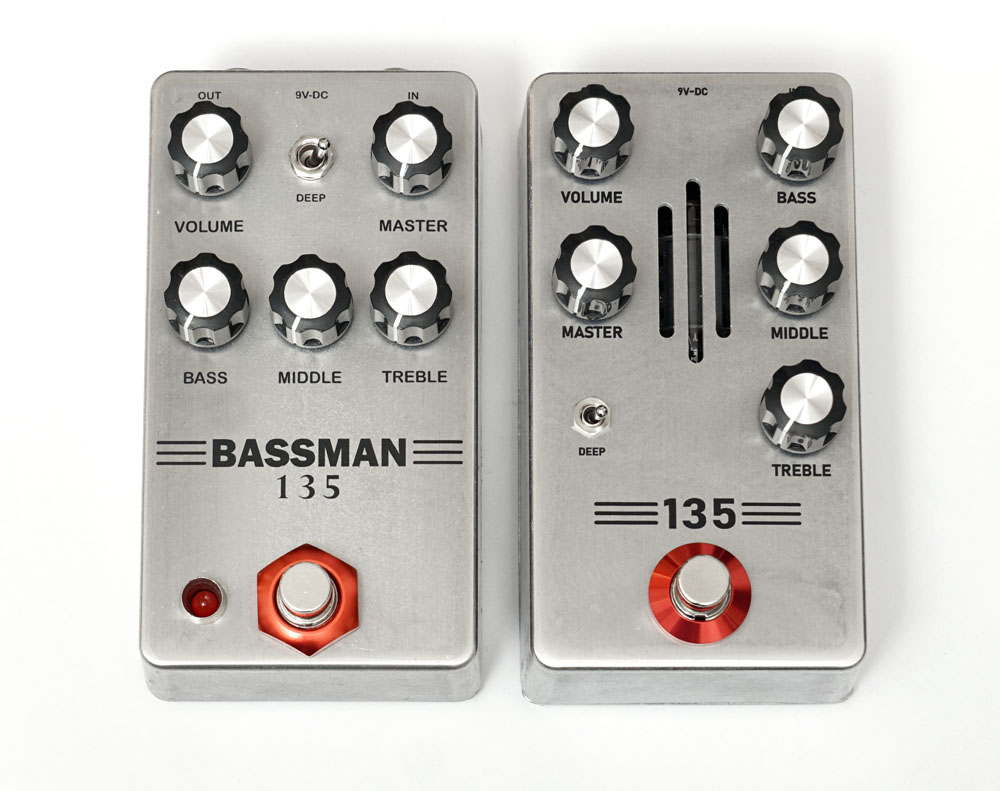

Dieses mal habe ich den Kleinen etwas größer gemacht:
Reaktionen: meisenknoedel, HeGoe, kantholz und 7 andere

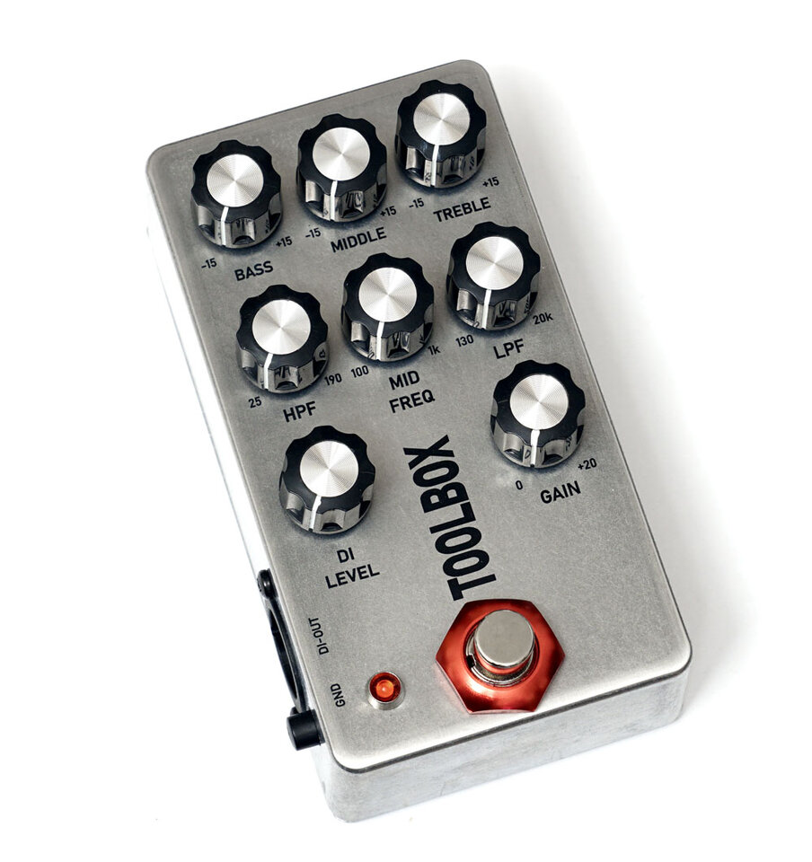

Ich habe die ToolBox überarbeitet, da mir dieser Kippschalter nicht gefiel. Wie oft wählt man, ob der Fußschalter "Mute" oder "EQ Bypass" switchen soll? Diese Option habe ich ins Innere des Pedals verbannt.

Schaltet bei "Stellung-EQ" auch der Gain zusammen mit dem EQ on/off?
In meinen Augen könnte der ganze Fußschalter verschwinden . . . zB zu Gunsten eines Flaschenöffners.
EQ Bypass finde ich sehr wichtig, um die Lautstärke angleichen zu können und zu sehen, was der EQ mit den Sound macht.

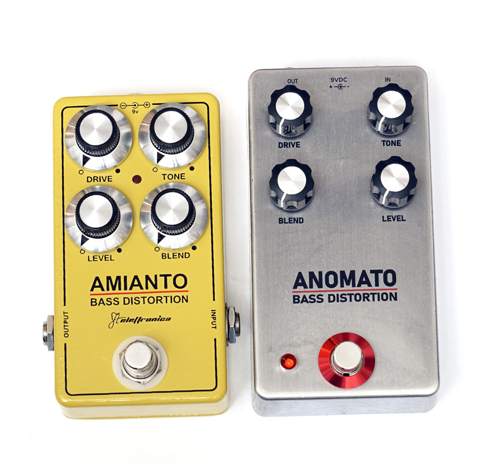

Ich verstehe was du gemeint hast. Es gibt durchaus Pedale, bei denen ich überlegt habe, denen einen Fußschalter zu spendieren. Manche Pedale sind halt quasi always-on, warum sollte man sie schalten wollen.
So habe ich auch beim Underground überlegt, ob ich einen on/bypass Schalter hinzufügen sollte. Die Kopiervorlage besitzt ja auch keinen derartigen Schalter.
