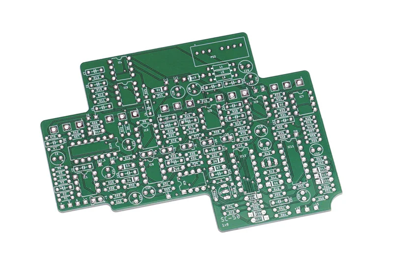

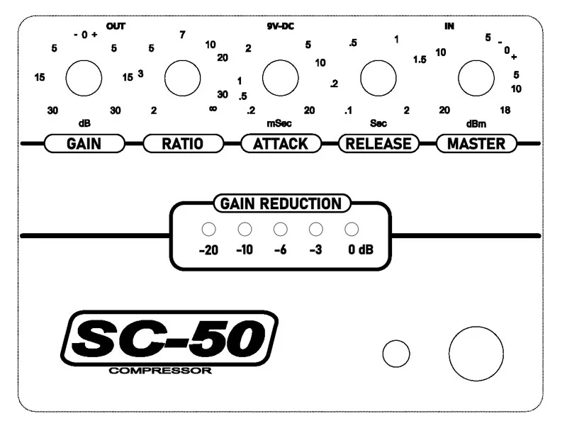

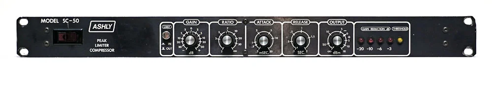

Nachdem ich eine Pedalversion des Ashly SC-40 funktionsfähig umsetzen konnte, werde ich als nächstes Projekt einen Ashly SC-50 in Pedalform umsetzen.
Diesen habe ich lange Zeit neben einem TC electronic* Triple C gerne gespielt und nutze ihn auch heute noch. Die Factory Schematics findet man im Internet. Mein Ziel war es, alles in einem 125BB Gehäuse unterzubringen und alles mit herkömmlichen "Through Hole" Bauteilen (also kein SMD) umzusetzen. Aufgrund der schieren Anzahl der notwendigen Bauteile, musste ich auf platzsparende 204er Widerstände zurückgreifen, die ich eigentlich nicht sooo gerne verbaue.
Die PCB habe ich schon vor etwas längerer Zeit entworfen.
Ein paar der verwendeten Bauteile sind nur noch schwer zu finden, aber ich konnte ein paar von denen erwerben. Somit folgt im nächsten Schritt die Bestückung der Platine...
Reaktionen: claudio, Brunt, indian66 und 14 andere
  • #1.112

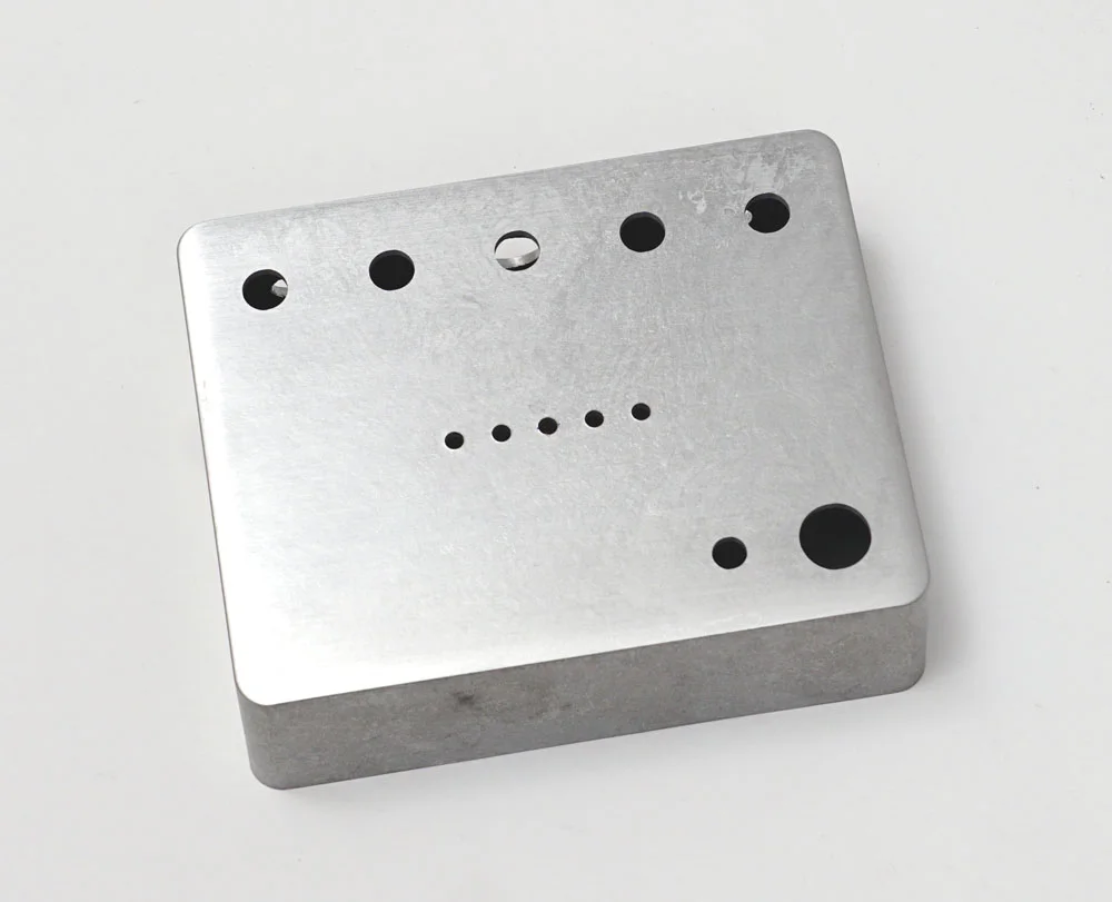

Layout:
Gehäuse:
Reaktionen: claudio, Ray Mahogany, SamK74 und 3 andere

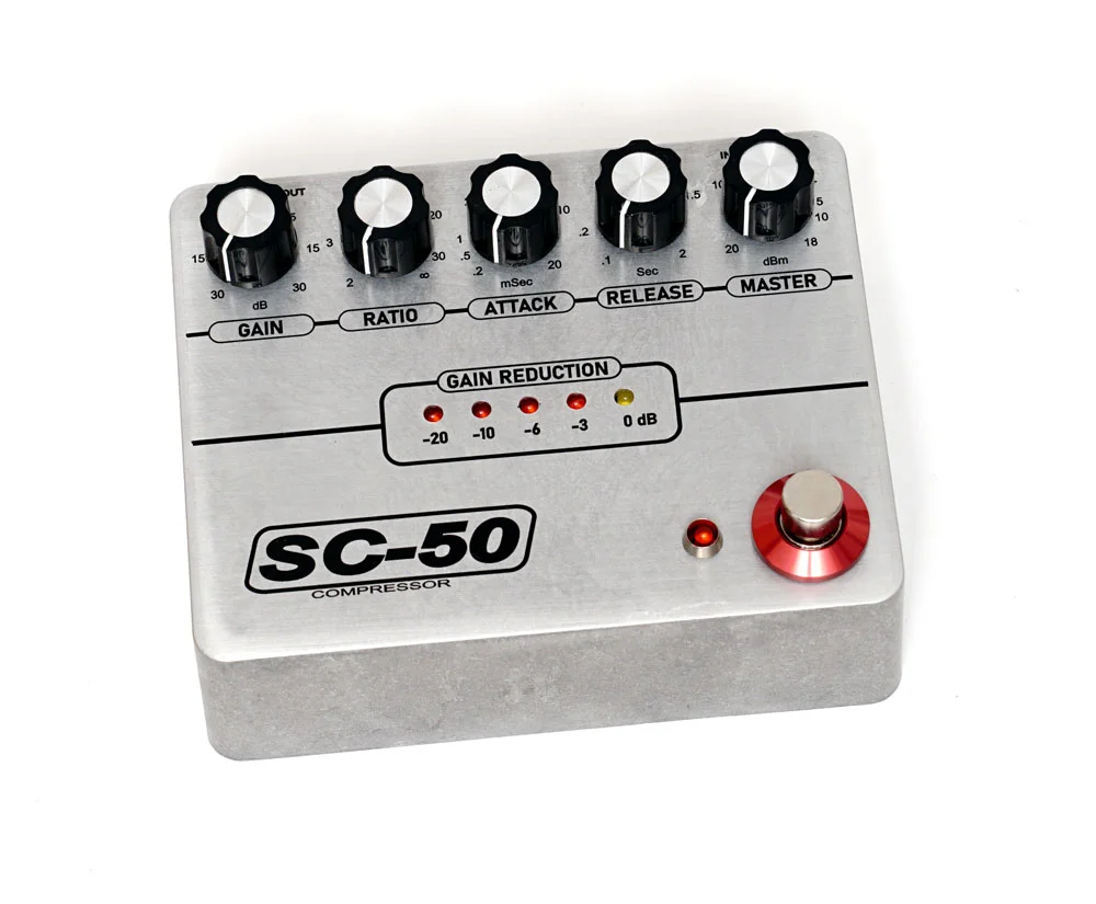

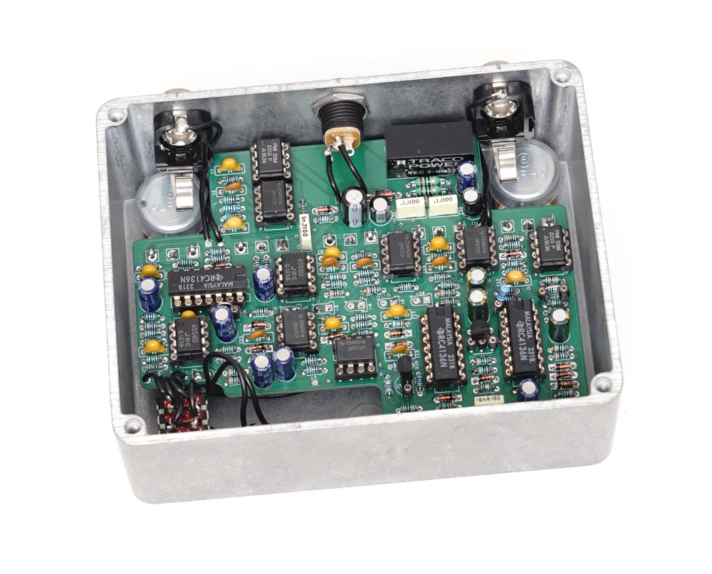

Meine letzte Bastelei in 2024:
Ashly SC-50 in Pedalform:
Komischerweise hat das Teil letztendlich ´ne Menge Kopfzerbrechen bedeutet, weil es, obwohl relativ simpel aufgebaut, dann doch nicht so auf Anhieb funktionieren wollte, wie es sollte. Zum einen wollte ich eine 1:1 Kopie herstellen, also auch mit den ursprünglichen Komponenten. Aber es scheint, dass meine im Internet erworbenen LM301 Fakes sind. Außer dass sie heiß werden, tat sich nichts. Also musste ich auf Alternativen ausweichen und habe einige Op-Amps getestet.
Gut zu wissen:
Der Fußschalter schaltet nicht im herkömmlichen Sinne Hardware-StandBy. Das Signal durchläuft trotzdem mehrere Gainstufen und färbt den Sound leicht.
Reaktionen: claudio, schafhalter, Bass@JMB und 11 andere

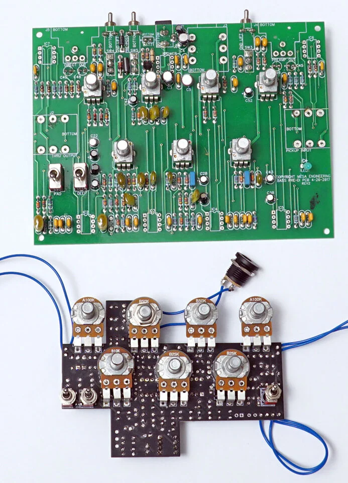

Das "Große" etwas "kleiner" gemacht:
Reaktionen: yhawks, cfortner, kantholz und 9 andere

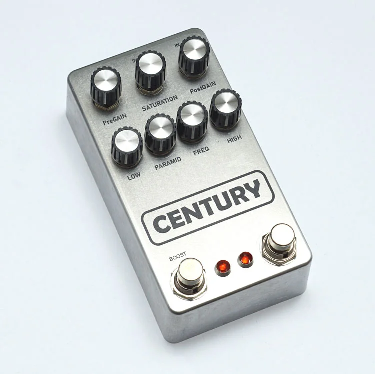

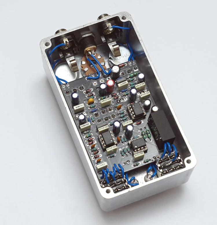

Ist schon etwas länger her, dass ich den Peavey Century (B) Preamp kopiert habe. Mich störte jedoch, dass ich aufgrund der Anzahl der Potis ein größeres Gehäuse verwenden musste:
Jetzt habe ich versucht, das Pedal zu verkleinern, so dass es Board-"tauglicher" wird:
Reaktionen: zeppo3000, French, Buchitsch und 14 andere

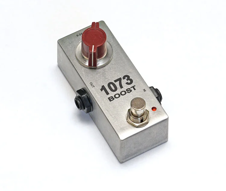

Kleines Boost-Pedal, welches auf der Schaltung eines Neve 1073 basiert:
