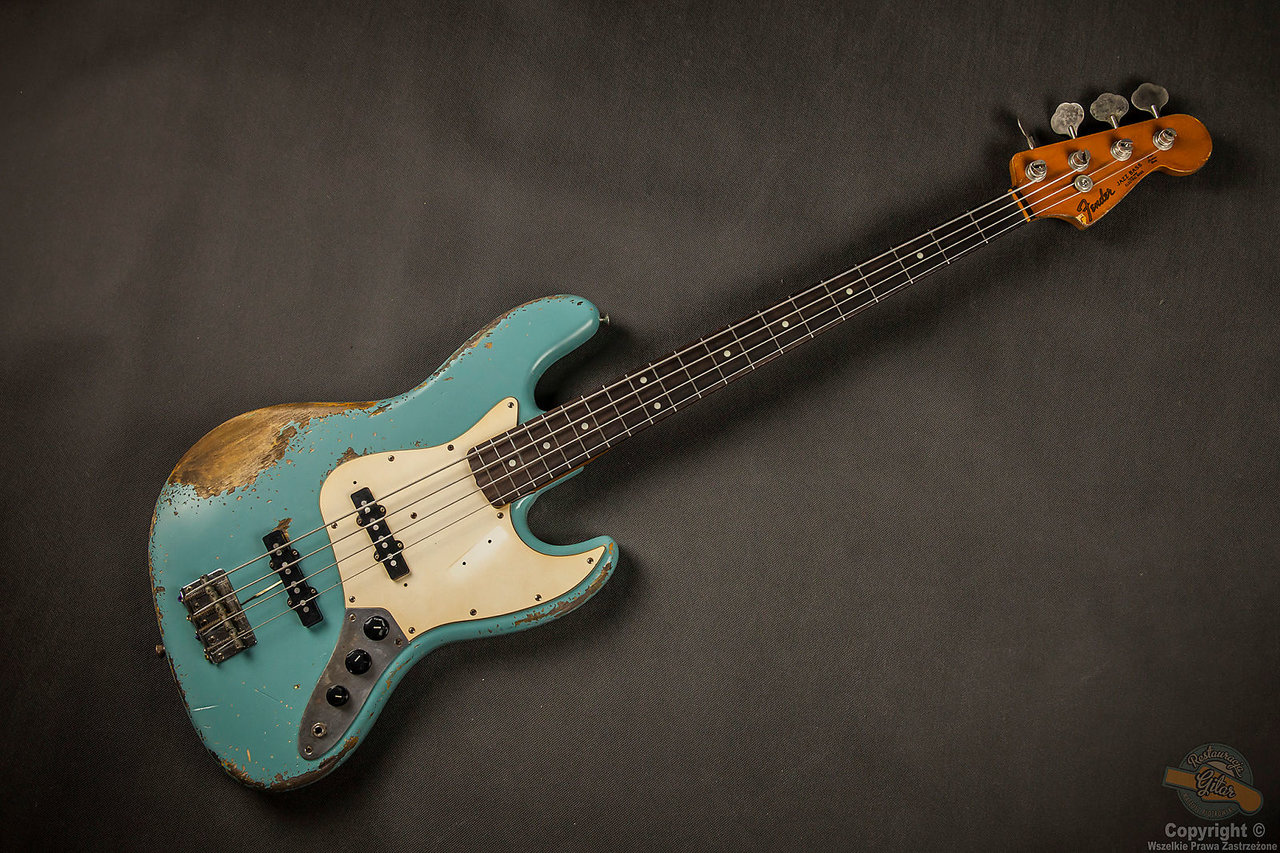

Kaum startet das neue Jahr, schon gehts los und dazu muss ich ein bisschen ausholen. Ich hab mich zu Weihnachten heuer selbst beschenkt und mir einen schönen 62' Fender Jazz Bass gegönnt (Bild musste sein). Gleich nach den Feiertagen kam das schicke Teil an und ich hab natürlich gleich mal losgelegt. Signal über mein Effektboard in den Amp und da ist es schon....DAS PHÄNOMEN.
(Zum Bass braucht man nicht viel sagen, klassische passiv Elektronik eines Jazzbasses eben.)
Nun ich hab das Signal also übers Board an den Amp geschickt und was passiert wenn ich am Tone-Regler dreh, das komplette Basssignal bricht nach einer kleinen Drehung am Poti weg. Auch wirkt das komplette Signal komplett als würde man 3 Wolldecken über die Box legen und spielen.

Kannst du zu den Beispielen evtl. auch ein paar Aufnahmen machen? Ich hätte erst einmal auch auf ein Problem in der Verkabelung oder den Steckern getippt, aber das es mit anderen Bässen einwandfrei klappt ist schon merkwürdig.
Sind die Treter vor dem Ditto alle True Bypass? Oder gibt es da einen Buffer irgendwo davor? Falls nicht wäre es mal einen Versuch wert den Jazz Bass zu Buffern.
[QUOTE="MRoyce, post: 16501970, member: 76413"
Sind die Treter vor dem Ditto alle True Bypass? Oder gibt es da einen Buffer irgendwo davor? Falls nicht wäre es mal einen Versuch wert den Jazz Bass zu Buffern.[/QUOTE]
Das mit dem Bypass könnte eine Spur sein...
ändert sich denn was, wenn die Effekte in der "Problemkette" jeweils an oder aus sind?
Jo die sind alle Bypass die 2 Effekte von MXR und der TC Polytune II auch. Ja das ist sogar sehr interessant. Wenn ich die Effekte nämlich einschalte wird das signal insgesamt unglaublich lauter. Egal welches Effektpedal an ist, Envelopefilter oder Octaver.
Ja ja.....das sind z. B. 2 Fabrikate ( MXR und TC) die bei mir( Amp und Box auch TC) nicht miteinade harmonieren
TC und Aguilar ebenfalls nicht
Bass nur durch den Ditto Looper -> Funzt einwandfrei
Mach doch mal die Kette rückwärts. Also alle Pedale einzeln mit dem Ditto testen. Ich habe den Envolope Filter im Verdacht. Wenn da der Treshhold bzw. Keytrigger mangels Druck vom Bass nicht richtig öffnet reagiert vl. der Ditto mit Ignoranz.
Verstehe ich grad nicht richtig. Tritt der Effekt nur mit bewegen des Tonepots auf und ist das Ergebniss dann Wolldecke oder komplett Stille..?
Vielleicht sollte man doch die interne Verdrahung des Basses mal genau durchchecken.
Möglicherweise ist ein Poti nicht mehr ganz ok...
nope, daran liegt des nicht, alles Tip top. Wie gesagt, funktioniert ja auch einwandfrei direkt am Amp
Das mit der umgekehrten Kette versuch ich mal. Die Sache mit dem Tone Regler-> die Volume Potis funktionieren wie sie sollen nur der Tone Poti agiert wie ein Volumen Poti für den gesamten Bass wenn ich das Basssignal durch genannte Effektkette schicke. Das Basssignal als solches wirkt gedämpft -> alle Regler auf volle Disko.
