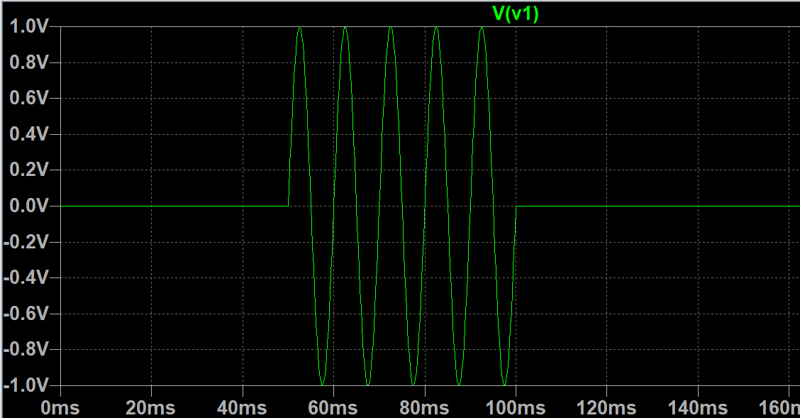

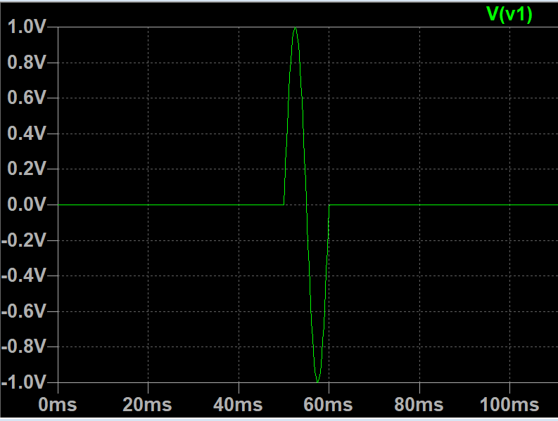

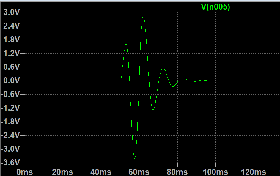

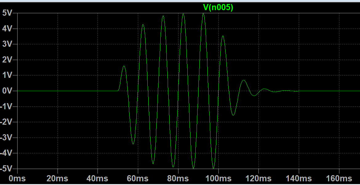

Weil, wenn man es ganz genau nimmt, in Verbindung mit solchen Filtern wird das Signal nämlich tatsächlich "verlangsamt", was mit dem IC welches die "Schaltung" antreibt allerdings rein überhaupt gar nichts zu tun hat.
Angenommen man hebt bei 100Hz schmalbandig mit +12dB an,
Eingangssignal 5 Signalperioden 100Hz:
Ausgangssignal:
Und für nur 1 Signalperiode 100Hz
Eingangssignal
Ausgangssignal
Ganz schön strange, oder? Und wenn das eine Box so machen würde, man würde vermutlich die Hände über dem Kopf zusammenschlagen und die entsprechende Box als völlig untauglich hinsichtlich ihrer "Präzision" abqualifizieren!
Jetzt kann/muß man sich natürlich Fragen, hört man es, oder hört man es nicht? Wenn man es erstmal gesehen hat, mit den Augen, dann tut man sich doch sicherlich "leichter" es auch zu hören? Zumindest kann man sich mit solch visualisierendem "Bild vor Augen" dann doch viel leichter "einbilden" es auch tatsächlich zu hören, solchen "Artefakt", stimmt's?
Allerdings, solche Artefakte kommen an allen möglichen Ecken und Enden in der Signalkette vor. Angefangen vom Pickup bis hin zum Lautsprecher. Je nachdem, mehr oder weniger stark ausgeprägt, bei unterschiedlichen Frequenzen, aber sie sind definitiv immer vorhanden!
Manchmal dort, wo man es gar nicht vermutet. Shelf-Filter sind zwar weniger "kritisch" für solche Schweinereien, allerdings es gibt durchaus Bassisten die am Onboard EQ die Bässe und Höhen gerne mal voll reindrehen. Und damit entstehen ebenfalls wieder solche Artefakte, allerdings dann dort wo man es überhaupt nicht vermuten würde, nämlich in der dabei entstehenden Mittensenke, dort wo weder Bass noch Höhenregler überhaupt wirken bzw. "eingreifen"!
Wie hört es sich also an wenn solche Schweinereien hörbar in Erscheinung treten? Pro Audio Toningenieure machen sich tatsächlich Gedanken drüber, und versuchen es (bei Bedarf) nach Möglichkeit zu vermeiden, oder zumindest so gering zu halten als möglich.
