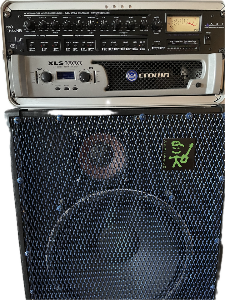

Habe ca. €700 für mein Setup bezahlt (inklusive Rack). Außer das es größer und etwas schwerer ist als heutige Bass-Amps, liefert es den neutralen Sound, den ich bevorzuge. Umständlich ist das Setup nicht. Strom und Lautsprecher anschließen und loslegen. Heutzutage ist die Auswahl an Bodentreter-Preamps viel größer. Ich würde mich auch da umschauen. Wie schon gesagt ausprobieren.
Reaktionen: Tieftonterrorist, m3basz und Kalmar
