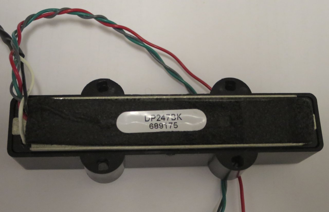

Glücklicherweise gab es kürzlich einen gebrauchten DP247 im Bucht. Ersteigert natürlich und jetzt warte ich, bis er kommt.

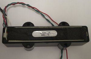

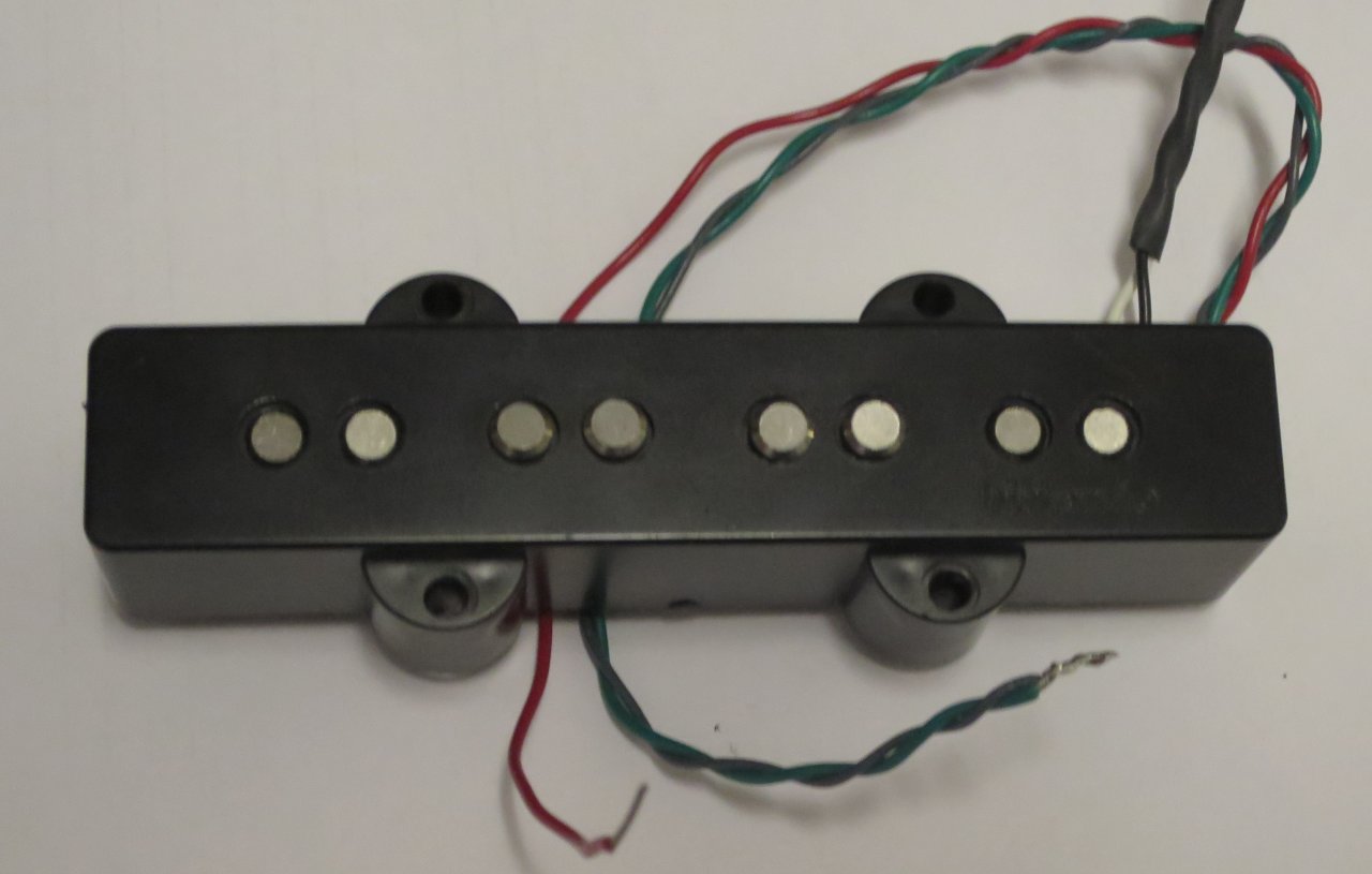

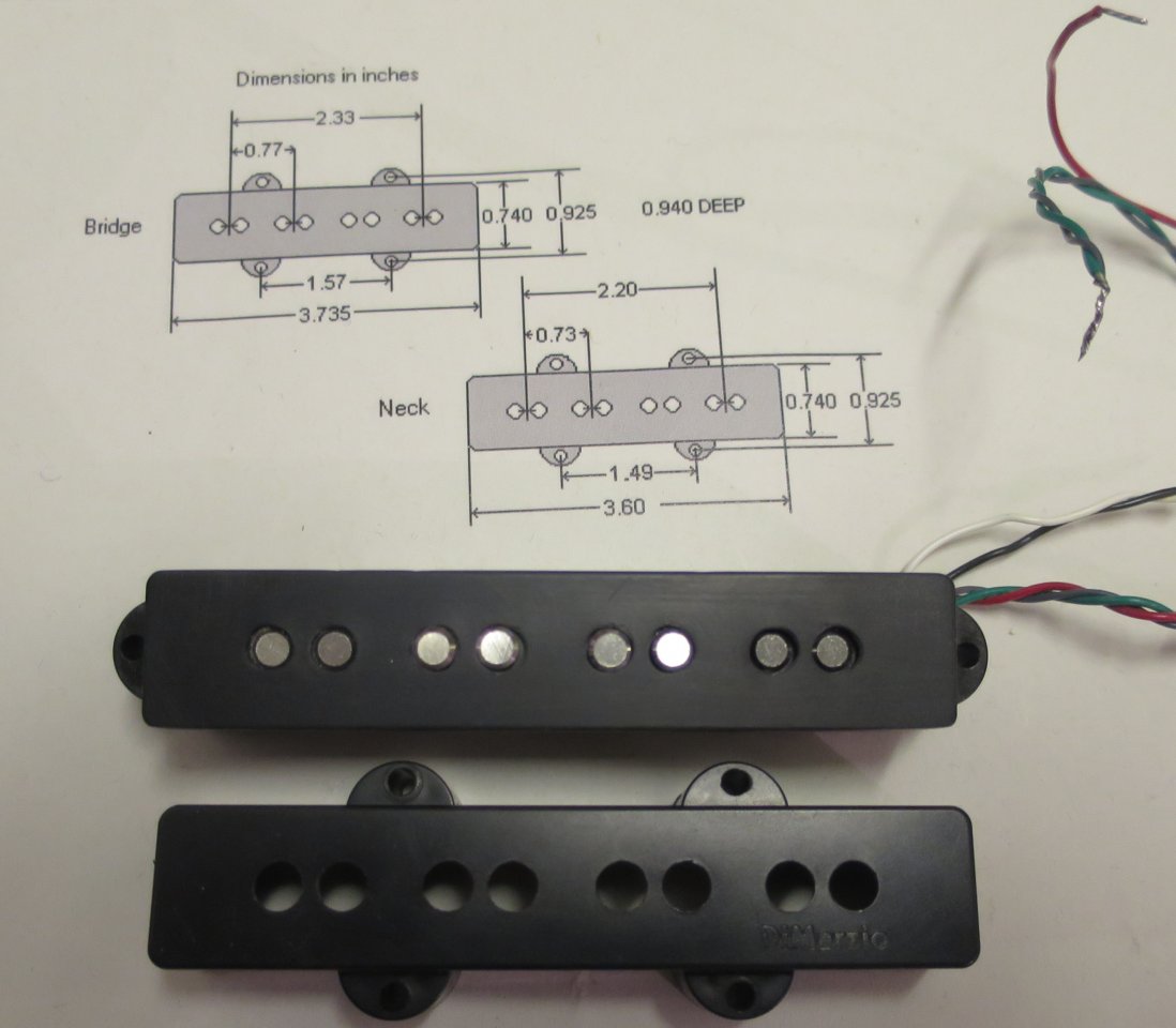

Das war ein langes Warten. Dimarzio ist heute endlich gekommen aus Russland. Ich habe gar nicht geschaut woher der Anbieter kommt. Er hat 5 Ausgänge (siehe Foto).
Also, konnte ich ihn sogar Seriell/Parallel schalten. Das wäre eine sinnvolle Verwendung für Push/Pull vom ersten Poti.
Ich hoffe, am Wochenende werde ich ihn um- und einbauen.

Dimarzio erfolgreich umgebaut. Dafür habe ich ein anderes Gehäuse genommen. Für den Fall, dass ich ihn einmal doch verkaufen möchte. Jedoch habe ich meine Meinung geändert. Ich werde ihn nicht in DIY einbauen. Der Bass gefällt mir und ich will ihn nicht verbasteln. Das ist mein Hauptbass und ich spiele ihn täglich. Ich werde meinen Reise Bass in DIY2 umbauen. Dimarzio werde ich dort einbauen. Erste wenn DIY2 fertig ist, werde ich am DIY weiterbasteln.

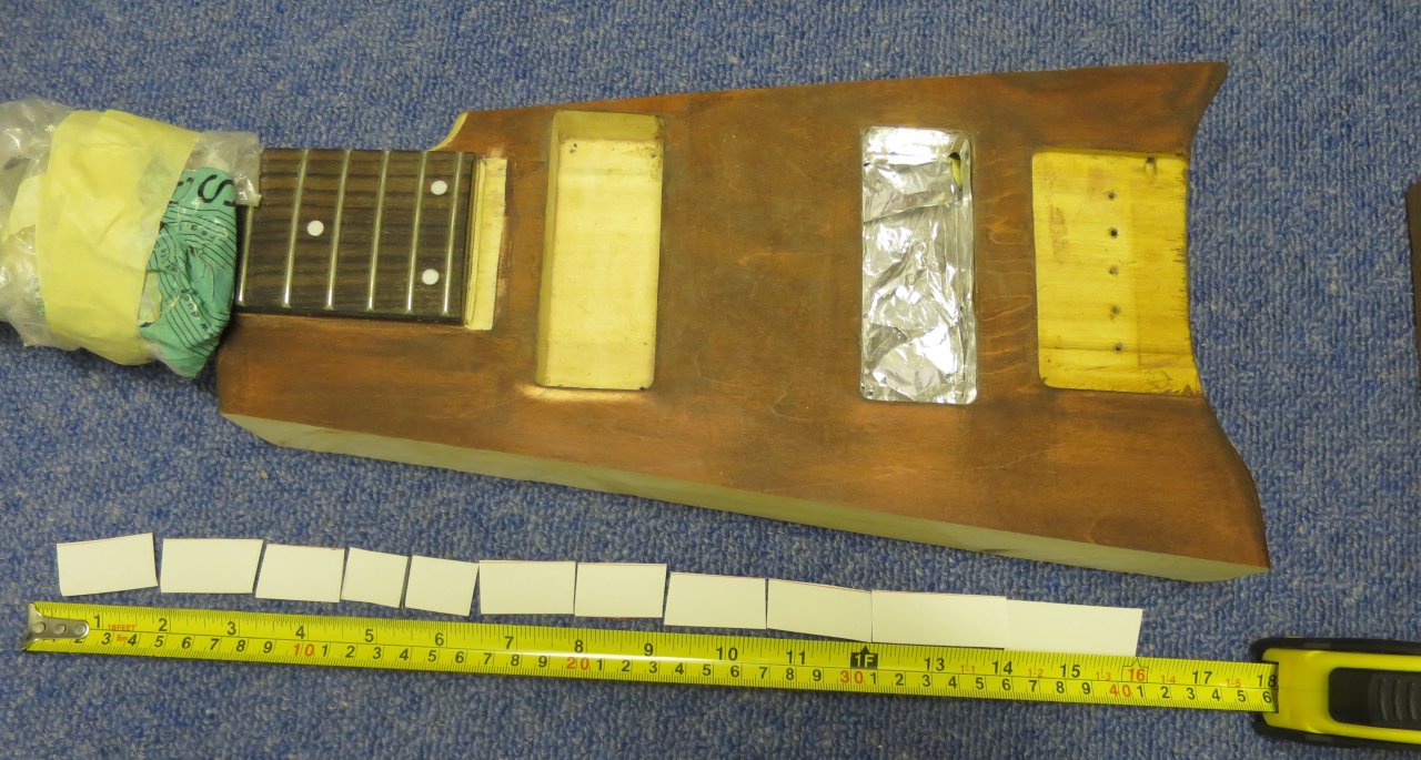

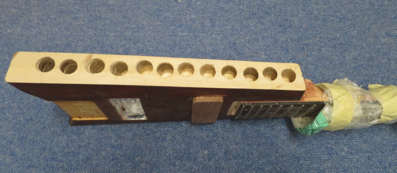

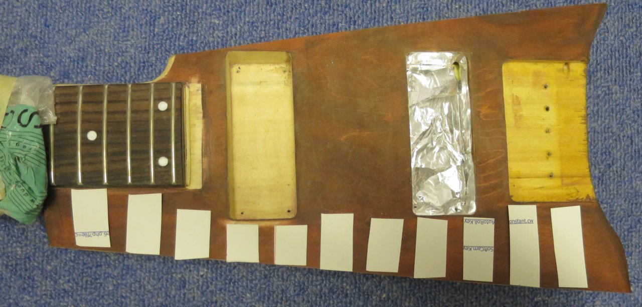

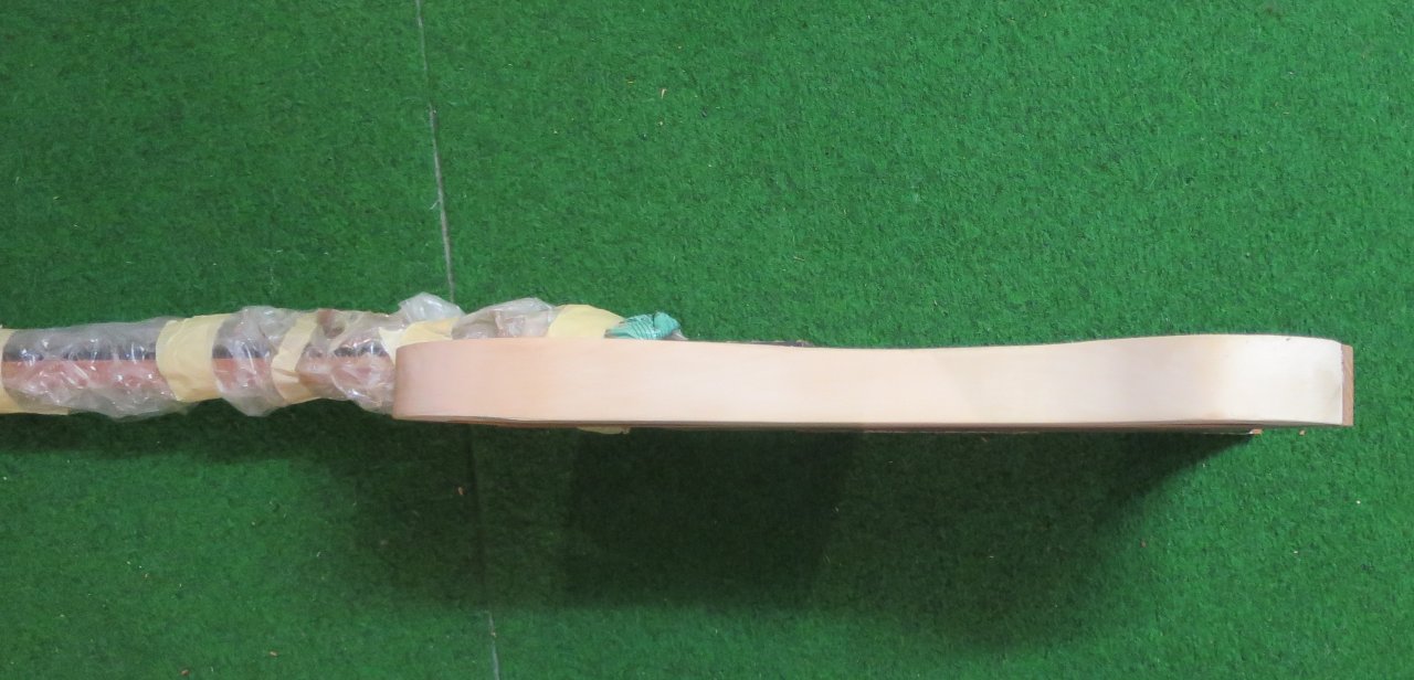

Ich habe mir noch überlegt, irgendwie den Bass leichter zu machen. Eine Idee wäre, unter der Leiste mit dem 20mmm Bohrer Löcher zu machen. Der Body ist 4cm dick. Wenn ich rechne mit spezifischem Gewicht von 0,5g/ccm für Linde, komme ich auf etwa 1,57g für einen 1cm tiefen Loch. Wenn ich 1cm zwischen den Löcher lasse, komme ich auf 11 Löcher mit gesamt etwa 41cm. (Siehe Foto) Das ergibt ein Gewichtsunterschied von 64g, wenn ich gut gerechnet habe. Das lohnt sich nicht. Der Korpus mit dem Hals, wie auf dem Foto wiegt jetzt 1819g. Mit einem Bohrer von 25mm komme ich rechnerisch auf 2,45g für einen 1 cm tiefen Loch. Jedoch dann hätte ich nur 9 Löcher mit gesamt etwa 36cm. Das ergibt 88g plus die Gefahr, dass, wenn ich nicht ganz gerade bohre... (ich kann das nicht schreiben). Weiss jemand, wie die Profis das machen?
Der ganze Bass (fertige DIY)
Daten: Länge überall genau 979mm, Gewicht mit einer Personenwage gemessen (also ungenau) 3,8kg.
Eigentlich bin ich mit dem DIY zufrieden und will ihn nicht gross ändern. Es geht um Fine Tuning. Die Idee ist, mit möglichst einfachen Massnahmen, das Gewicht ein wenig zu reduzieren (ca. 200g). Ich schätze, damit bleibt er immer noch gut balanciert. Die einfache Massnahmen sind:
1. So wie oben geschrieben, Löcher im Korpus seitlich bohren, bevor ich die Leiste aus Mahagoni drauf klebe.
2. Die Originalfräsung für PU (20mm tief) nicht voll mit Mahagoni füllen, sondern nur eine ca. 5mm dicke Decke drauf tun.
3. Elektronikfach etwas grösser machen.
Ob ich damit auf eine Gewichts Reduktion von 200g komme, kann ich nicht genau ausrechnen. Schlussendlich ist es auch nicht so wichtig. Ich bin mit ihm zufrieden, es geht um Fine Tuning.

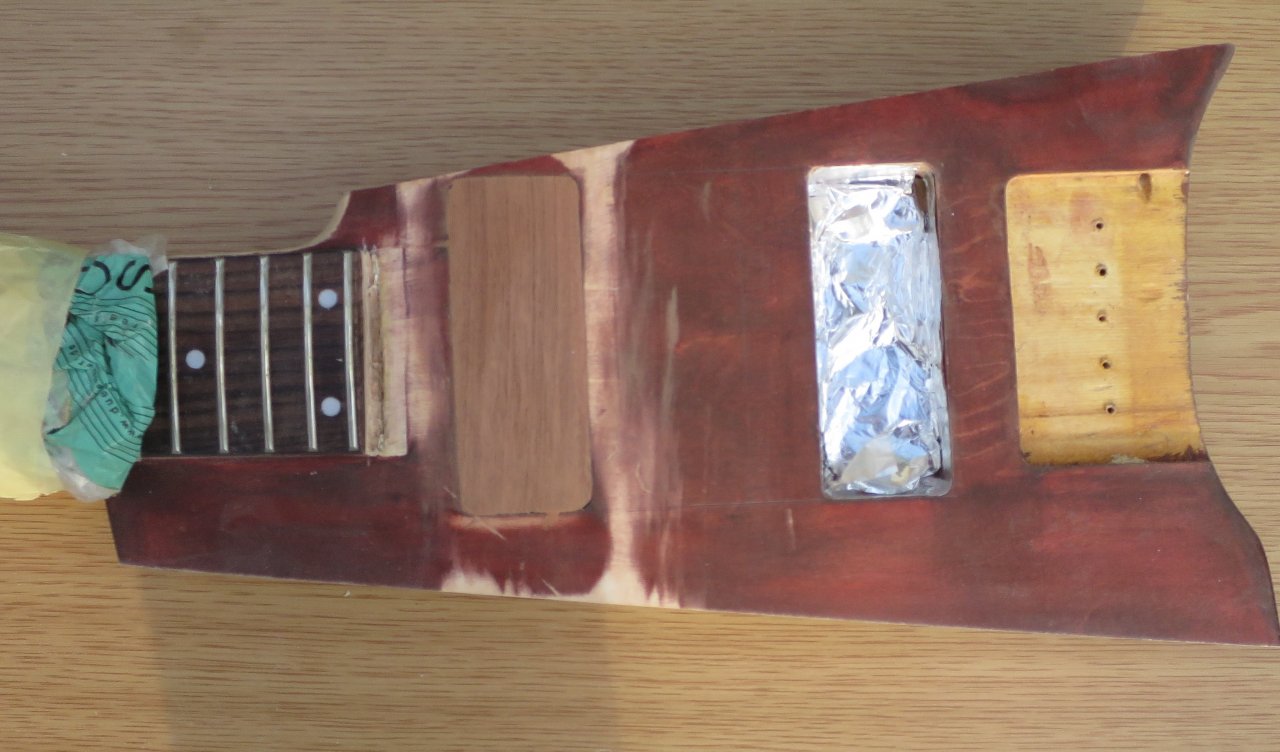

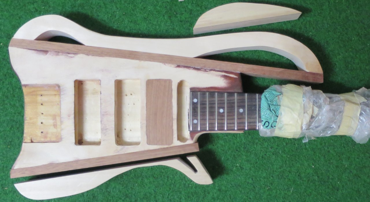

Soweit bin ich heute gekommen. Morgen geht es weiter.
  • #112

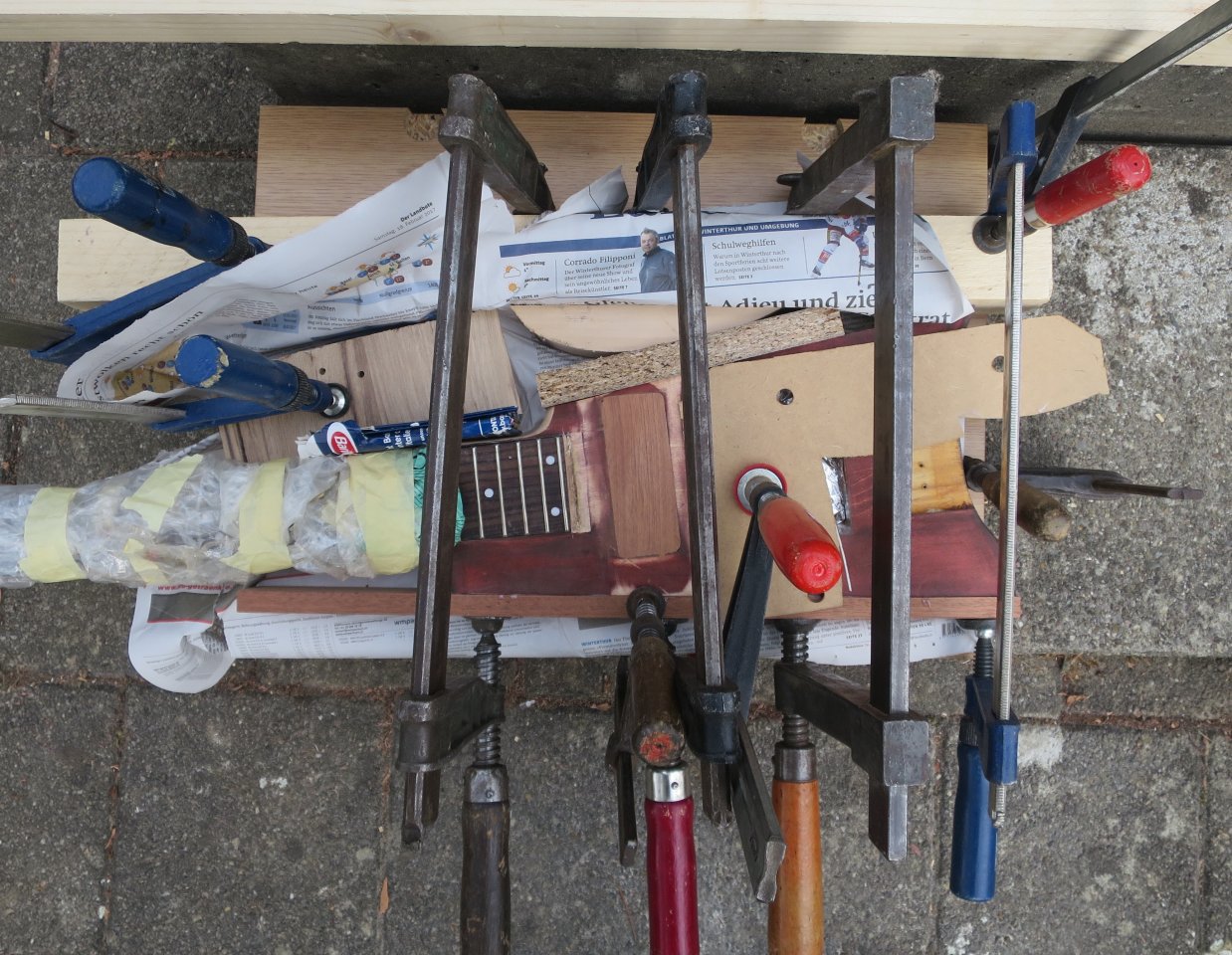

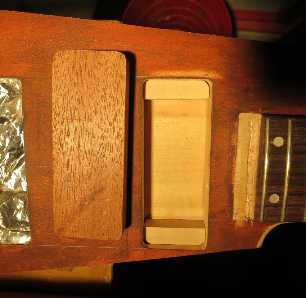

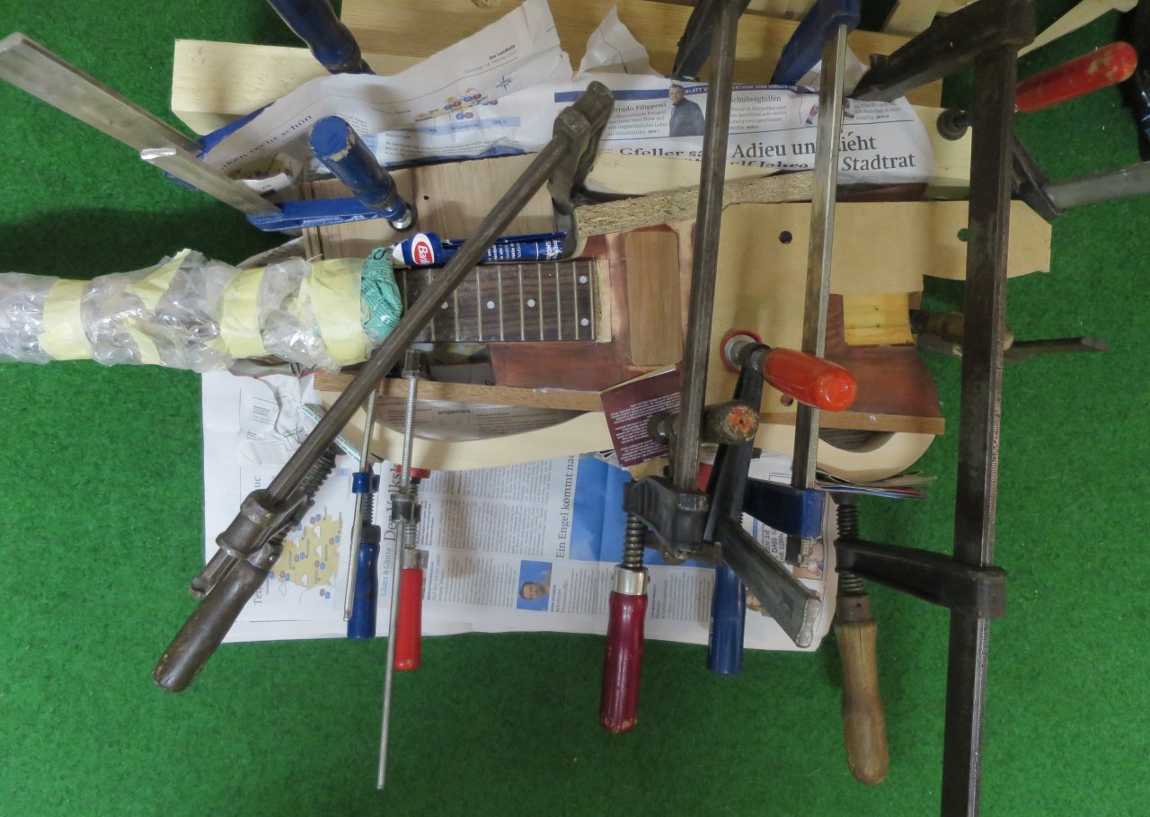

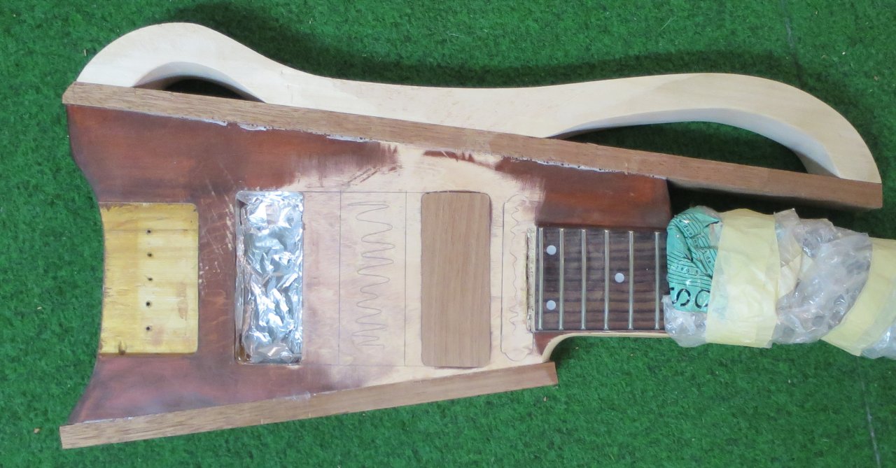

Die Originalfräsung für PU zugemacht. Die Gewichtsreduktion beträgt bis jetzt ca. 98g.
Die erste Leiste aus Mahagoni ist drauf.

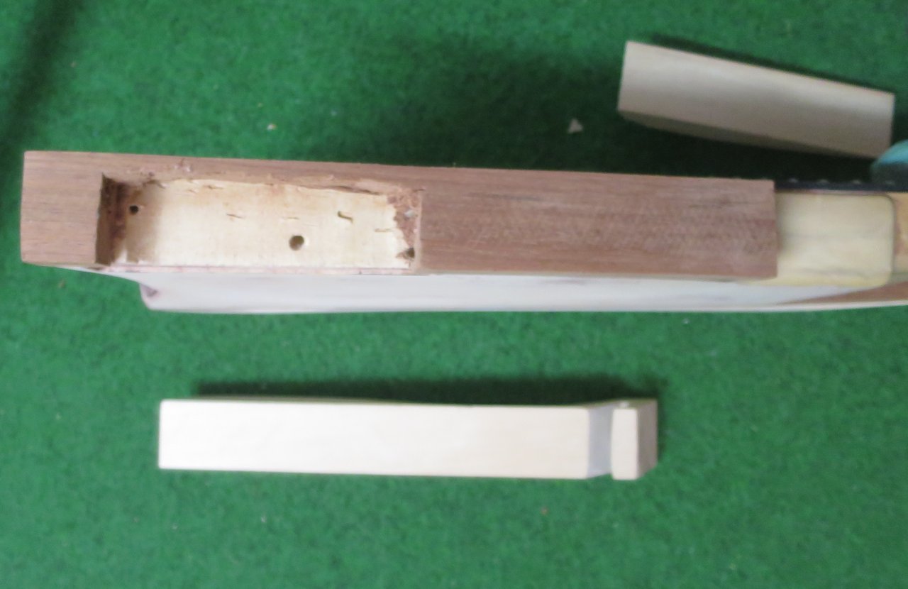

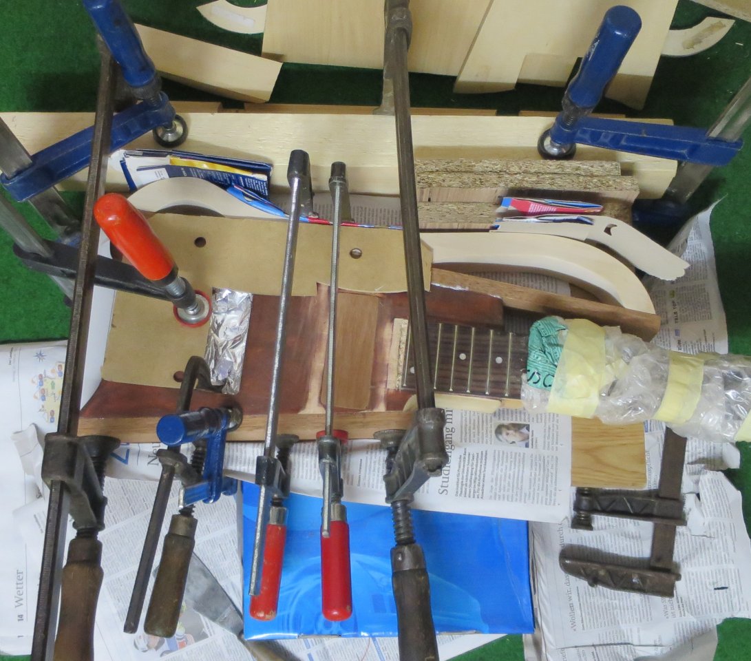

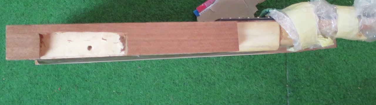

  • #113
Noch ein Teil.

Hab ich mich verschaut oder hast du nicht bei allen Schraubzwingen so einen Plastikschutz? Hinterlässt das nicht Abdrücke im Holz?
  • #117
Beides richtig. Schraubzwingen sind Second Hand. Deswegen benutze ich sie ungeschützt (d.h. Metall aufs Holz) nur dort, wo ich sicherlich Holz abtragen muss oder wo ich noch ein Teil drauf kleben muss. Sonst lege ich mehrere Schichten Karton dazwischen. Ich tue das, auch wenn ich Holz aufs Holz presse. Linde ist weich.
