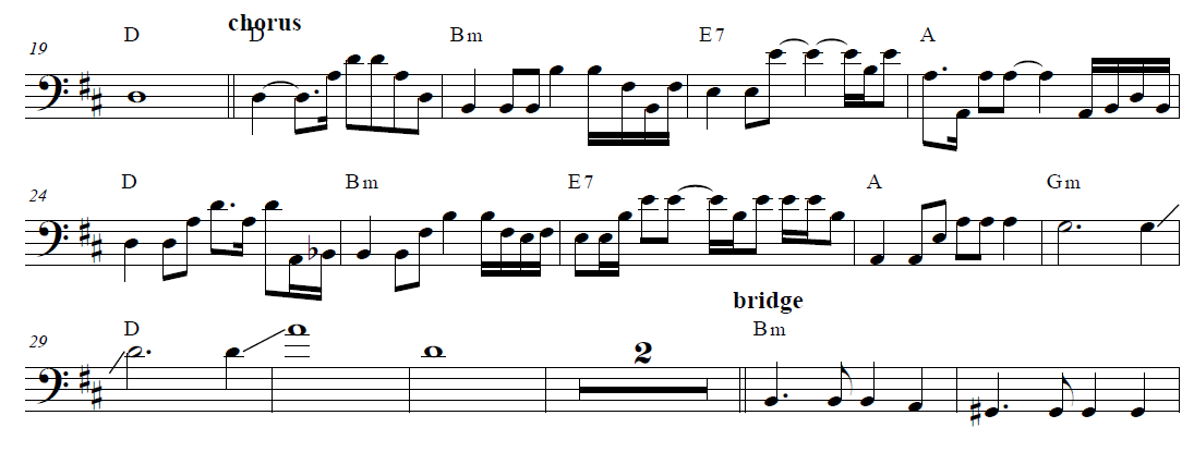

Grundton - Quinte ist sehr viel mehr als nur Country!
Ich denke, den Hinweis auf Bossa und Samba kann ich mir ersparen, aber auch zB im Funk- und Soulbereich basiert Vieles darauf. Bei einem Workshop mit Chuck Rainey vor ein paar Jahren hat er gesagt, dass das im Grunde die Basis seines Spiels ist.
Edit:
Nur mal so als Beispiel für eine 1-5-basierte Basslinie hier der Chorus von Spread Your Wings:
Reaktionen: tofi1, claudio, EADG und eine weitere Person
