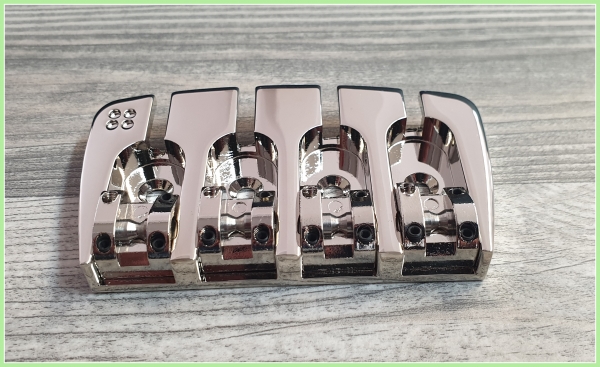

ich würde gerne bei meinem Sandberg VM4 die originale Bridge gegen eine Fender-style Bridge tauschen.
Kennt jemand eine Brücke die passt, ohne das neue Löcher gebohrt werden müssen?
Es ist ein hochwertiger Reserve Sandberg und ich möchte und werde keine Löcher da rein bohren...
Ich würde mich freuen, wenn jemand Erfahrungswerte hat und ich mir das Kauf- und Umtauschkarussel sparen könnte.

ich hatte selbst einen Sandberg und bin mit der fummeligen Brücke, die - meiner bescheidenen Meinung nach - keine besondere Fertigungsqualität hat (scharfkantige Schrauben stehen über, Gewinde nicht gerade geschnitten,....) nicht warm geworden. Ich habe mich für eine Fender HiMass entschieden (langer Verstellweg, solide Fertigung & günstig) und halt neue Löcher gebohrt. Was in die originalen Löcher geht, sind einige ABM-Modelle, die aber meilenweilt vom Blechwinkel-Design entfernt sind. Ich hatte im Vorfeld auch gesucht, insbesondere im Goto Sortiment (auch Import Modelle) sowie natürlich bei Hipshot. Hier hätten die A- und B-Style Bridges eine vergeichbare Lochkonfiguration, aber ich weis nicht, ob der Verstellweg ausreichend ist..... daer hatte ich es vermieden, auf gut Glück eine von einem Händler aus UK zu ordern. Bei Blechwinkeln bliebe eigentlich nur bohren, ich meine selbst abkanten (lassen) und das Lochmuster übernhemen
sand003-jpg.402568

Ja, die Sandberg Bridge ist irgendwie strange. Tolle features, aber ich brauche sie nicht wirklich und hätte es gerne unkomplizierter.
Von Gotoh hatte ich tatsächlich auch schon eine mit 4 Bohrlöchern im Auge die evtl. passen könnte.
Ja, Sandberg liefert auch Modelle mit Blechwikeln aus. Ich glaube auch die sind von Gotoh, aber da sind definitiv andere Bohrungen, als bei der Standardbrücke. Vieleicht muss ich doch einfach bohren...
Danke nochmal soweit!
