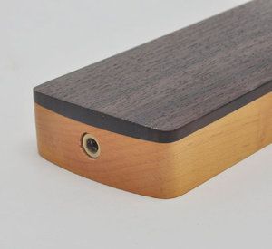

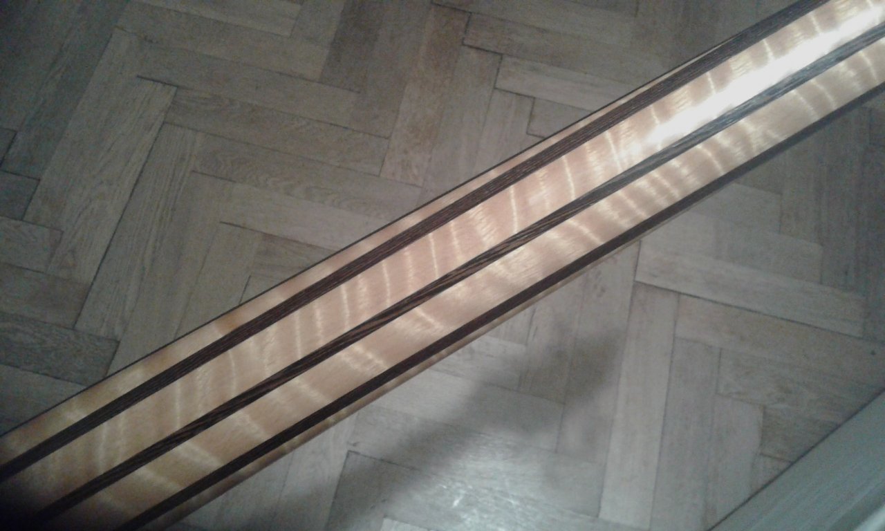

Hainbuche kann stark gemasert sein. Wie hier der Hals mit Streifen aus Wenge.
Zwetsche geht ins pinke bräunliche. Hab daraus mal einen 6 saitigen Akustikbass gemacht.

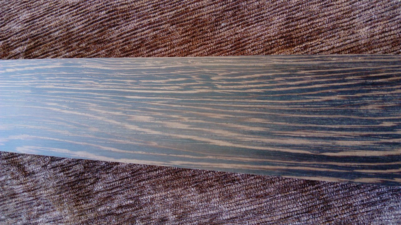

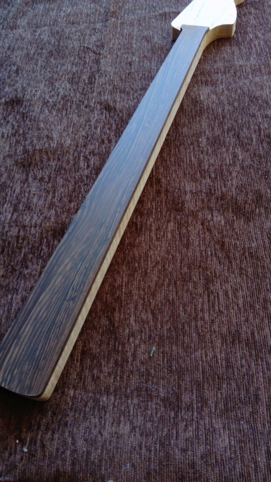

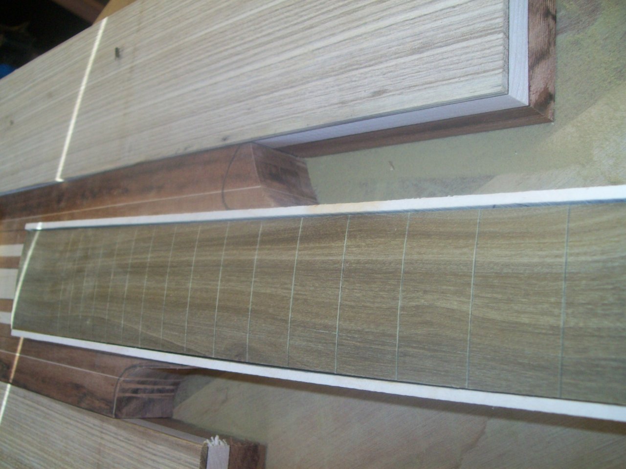

Ich nutze jetzt mehr wenge...

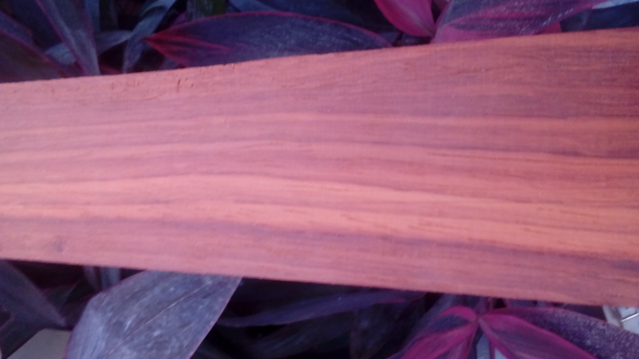

Probiere ich auch padouk:

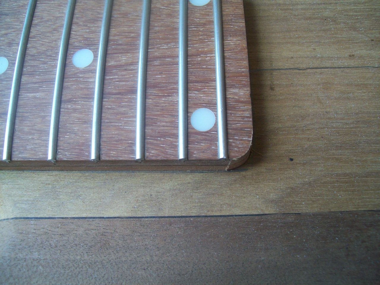

Ipe geht auch:
Die Holzer wie Ipe oder Padouk werden mit der Zeit dunkler. Gute Erfahrungen habe ich auch mit Cumaru:
Reaktionen: BoogieCaster und Ens

Das Stück Wenige ist ja mal supergeil gemasert!!!!

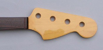

Zu deiner Frage... ja, hab einen Fretless mit Ebonolgriffbrett bestückt, was einwandfrei funktioniert und es lässt
sich ähnlich wie Holz verarbeiten... knackig hart, robust und halt homogen in der Struktur, wie Textur... geht i.O.
PS:
Ebonol arbeitet im Gegensatz zu Holz so gut wie gar nicht, was gut gegen Bundkaries und
z.B. in Kombi mit Graphithälsen von Vorteil ist, da diese auch wenig Eigenleben haben was
die Reaktion auf Luftfeuchtigkeit und Temperatur betrifft.
Reaktionen: schafhalter, Ens und Dad
  • #33
Gute Frage... einfach mal anzünden... riecht dabei anders als Holz.:D
Nee, Quark beiseite...klingt wirklich gut, was sicher auch Geschmacks-
sache und die Frage aus welchem Holz der Hals ist... auf jeden Fall ist
es kein auffallend künstlicher bzw. synthetischer Klang und mit Epoxy
meinst du wahrscheinlich das Lackieren des Griffbretts, oder ?
Der Hals im o.g. Link kann viele Eltern haben... könnte auch einer von
Rockinger sein, wegen dem Trussrodzugang am Korpus mit Inbuss... ???
Wenn, denn einer aus alten Zeiten... aktuell hat Rockinger Rosewood
im Programm.
https://www.rockinger.com/index.php?cat=WG035&product=N020F&sid3=8ff306vpoap7r2l23aud6r7cr6
PS:
Bei Ebonol können manchmal feine, weiße Faserstrukturen sichtbar sein/werden,
da es ja Zellulose ist, die schichtweise mit gefärbtem Phenolharz verpresst wird.
Evtl. hilft dir das bei der Bestimmung deines Halses weiter, aber wenn der sonst
in Ordnung ist, richte den doch sauber ab, lackier ihn, bei Bedarf und hab Spass.
