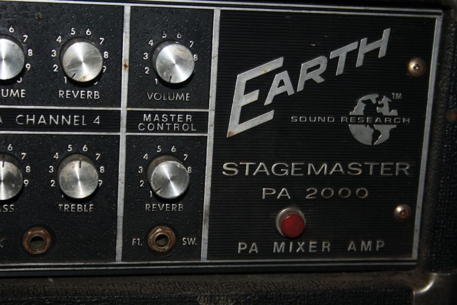

Earth Stagemaster

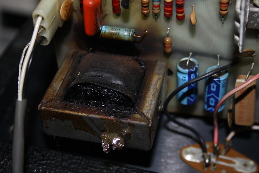

Da hats den Trafo auf der Platine zerlegt, jmd nen Plan, welchen ich als Ersatz nehmen kann?

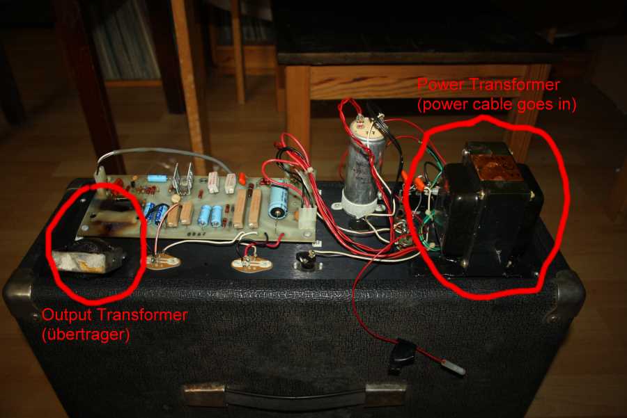

Es ist TR2 vor den Outputs.

du hast glaube ich auf das foto im link geklickt. das ist ein anderes gerät. einfach mal in der liste http://bmamps.com/Tech_sch.html nach earth stagemaster suchen und da den schaltplan öffnen. offensichtlich meinst du aber den ausgangstrafo. amp ohne box betrieben? ;-)

Auf der Platine sind auch 2 Leiterbahnen vor(nach?) Trafo verschmort und die Sicherung war durch. Aber die Verbindungen auf der Platine kann ich fixen.

Ken hat sehr schnell geantwortet, aber scheinbar werden ihm meine Bilder nicht angezeigt.
Zumindest fragte er erst nach, welcher der Trafos es sei, hab ihm dann nochmal gesagt welcher und aufm Bild markiert, als Tip kam dann das hier:
http://www.triodeelectronics.com/outrfordushs.html
das Sieht aber verdammt nachnem Eingangstrafo aus ;-)
Aber wie dem auch sei, hab ja nebenbei auch etwas rumgesucht, unter 30-50€ kriegt man wohl keine Ausgangstrafos mit passender Leistung, damit hat sich das eigentlich erledigt.
Ich glaube nicht, dass das hier ein verschmorter Ausgangsübertrager ist. Der ist´n bissel zu klein.
Das sieht eher aus wie die Drossel im Netzteil (gleich nach Standbyschalter). Da ist wohl ein bisschen zu viel Strom geflossen. =)
ja, klein isser... aber vom Schalter über Sicherung sowie Kontroll Lampe gehts erstmal in den großen Trafo rechts. Der ist auch schon nicht mehr Original.
