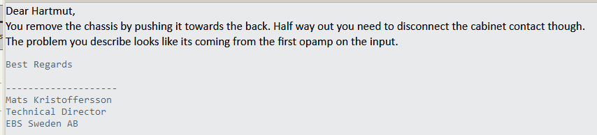

Da ich es hasse, wenn ein Thema ohne Auflösung endet, möchte ich hier den Abschluß noch liefern:
1. Auf Anfrage hat mir EBS bestätigt, dass lediglich die beiden Schrauben aus dem Griff entfernt werden müssen und dann des Verstärkerteil nach hinten herausgeschoben werden kann (ich habe es aber nicht mehr ausprobiert)
2. Zusammen mit dieser Info habe ich den Combo dann beim Musikhaus Sander in Limburg abgegeben. Die sind von mir relativ einfach zu erreichen und reparieren im Haus. Nach einer Woche war er repariert und klingt wieder wie vorher !!!!!! Es war ein Problem in der Vorstufe. Leider war die Reperatur schon recht teuer. Vielleicht wäre es bei Thoman oder Session günstiger gewesen, sofern die mehr mit EBS zu tun haben - keine Ahnung.
