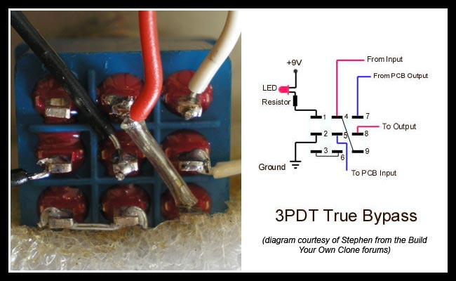

Hier mal eine Anleitung für eine True Bypass Mod, ist garnicht schwer, nur Mut!
