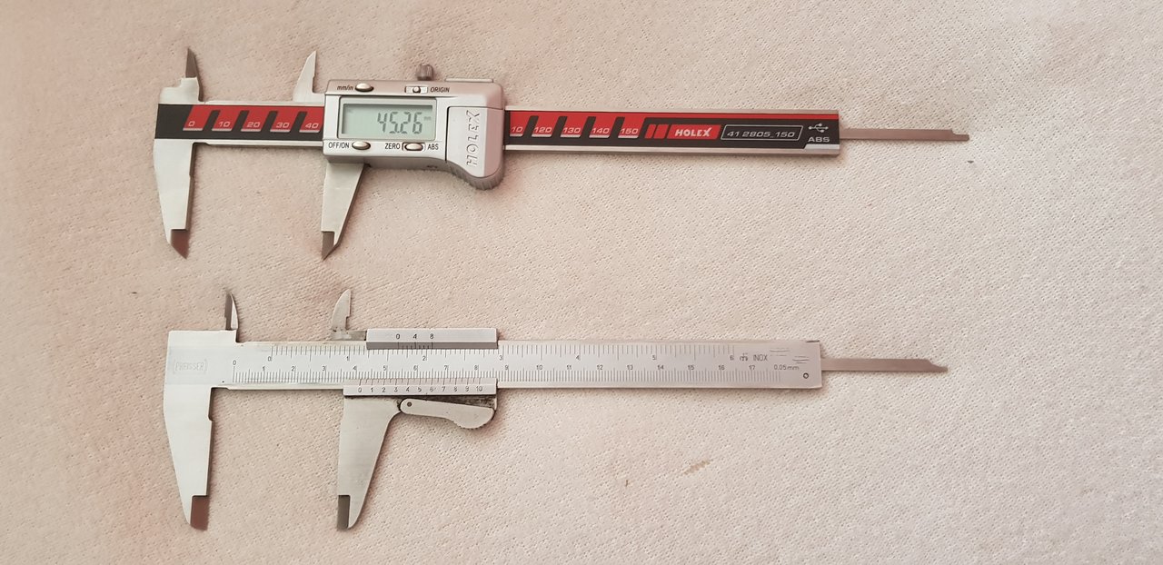

Apropos: Was benutzt ihr um den Abstand Oberseite PU (Polepiece) -> Unterseite Saite zu messen? Mein lineal mit halber Millimeter Einteilung ist gut, aber die x,2 und die x,4 sind da halt schlecht ablesbar (es sie mal dahingestellt, ob ein 10-tel Millimeter wirklich so ausschlaggebend ist!).
zum Beispiel ein 3mm Inbusschlüssel als Fühlerleere.
  • #74
Ich nehme ein Metalllineal mit mm und Zoll in 1/64 Einteilung.
  • #75
Sowas ist am genauesten... ;-)
Der digitale Meßschieber ist nicht nur super ablesbar und auf 1/100mm genau, er lässt sich auch auf Zoll/Inch umschalten... ;-)
Reaktionen: olbass
  • #77
[Bei mir ergibt sich nach der exakten Einstellung von Fender eine unterschiedliche Höhe der PUs. Aber gut, das hängt halt auch von Saitenlage usw. usf. ab.
ich meinte damit den jeweiligen abstand pickup -> saite... je nach halswinkel und saitenhöhe an der brücke variiert die tatsächliche höhe der beiden natürlich (bei trotzdem gleichem abstand pickup -> saite)
ich hab mal sowas geschenkt bekommen: https://www.thomann.de/de/rockbag_rockn_ruler.htm
