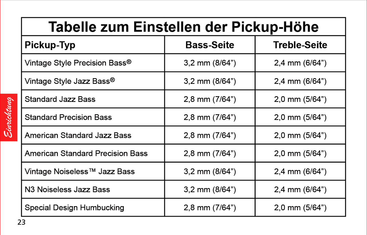

Bei meinem American Standard lag es in englisch dabei...
Deutsch ist natürlich leichter zu lesen und die Angaben sind glücklicherweise metrisch.

Für Jazzbass sind beide Pickups mit gleicher Höhe angegeben …?

  • #25
… schau oder meist du ein anderes PDF oder bin ich zu doof?
  • #26

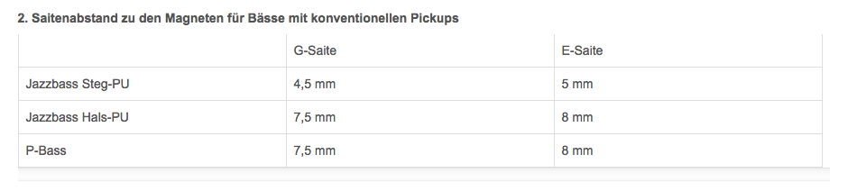

Meiner Meinung nach unterscheidet Fender in seinen Manuals nicht zwischen Steg- und Hals-PU, anders als rockinger (s. Link von @olbass ). 7-8 mm scheinen mir aber etwas übertrieben, würde bei meinen Bässen auch gar nicht funktionieren weil ich die PU nicht so tief Schrauben kann. Es sei denn: ich würd nen shim verbauen;)
  • #27
Ähghm ich
Möchte Dir nicht zu nahe treten.....
Aber Du bist zu doof :o):bier:
Da steht doch zum Beispiel beim Standard:
2.8mm Bass Seite und 2mm Treble Seite.
Also Hals PU 2.8mm und Steg PU 2mm
  • #28
Nach der Tabelle müssten Bass und Treble ja nun doch wieder Hals und Brücke bedeuten. Sonst fehlen wirklich jegliche Unterschiede zwischen den JB PUs.
  • #29
Ähghm ich
Ich hab aber den Eindruck, dass die mit bass die e und a Saite, und mit treble die d und g Seite meinen. Ich glaube der @bandchef hat das ebenfalls so interpretiert. Was meinst du?

  • #30
Meiner Meinung nach unterscheidet Fender in seinen Manuals nicht zwischen Steg- und Hals-PU, anders als rockinger (s. Link von @olbass ). 7-8 mm scheinen mir aber etwas übertrieben, würde bei meinen Bässen auch gar nicht funktionieren weil ich die PU nicht so tief Schrauben kann. Es sei denn: ich würd nen shim verbauen;-)
Dir isses Komma nach rechts gerutscht. ;)
0,7-0,8 mm Unterschied sind's.
  • #32
Ich meine das damit Steg und Bridge Pu gemeint ist. Lass mich aber gern eines Besseren belehren ( ich hab aber bestimmt recht)
  • #36
8 mm beim Preci? Ich will unter den Saiten keine Küken durchmarschieren lassen.
Reaktionen: Suba
  • #38
Ich glaube wenn man den Vortext liest, wird einem das klar....
  • #40
Ein vintage Style Precision ist kein PJ … da dürfte dann kein Wert stehen.
