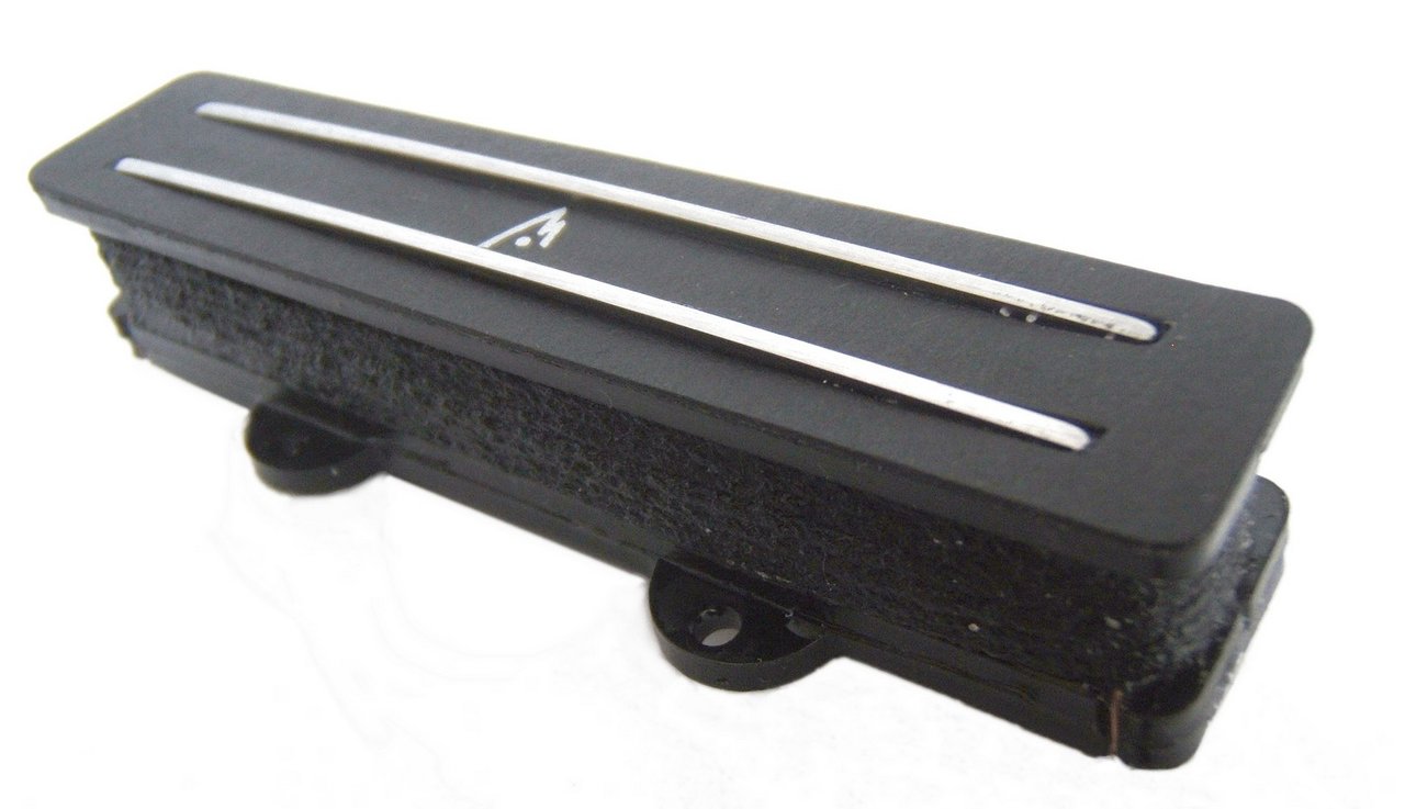

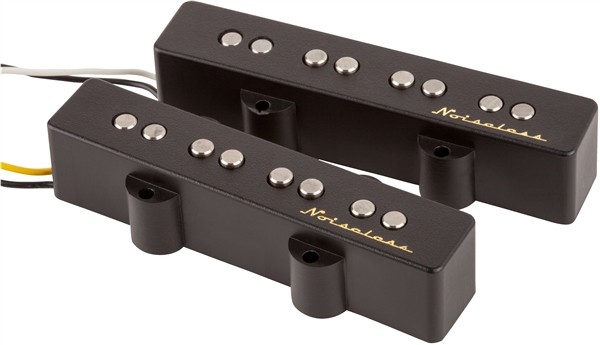

dem Griffbrettradius angepasst
Mir scheint die masse der hersteller berücksichtigt
diesen faktor gar nicht.
Was mir ein vollkommenes rätsel ist
weil es doch so offensichtlich ist !
Yamaha trägt dem schon seit den 70ern rechnung -
zumindest bei denen mit klinge !
Ein paar gibts schon -
auch von Fender die noisless,
oder der Manne mit klinge :
Reaktionen: fiss-a-wiss
