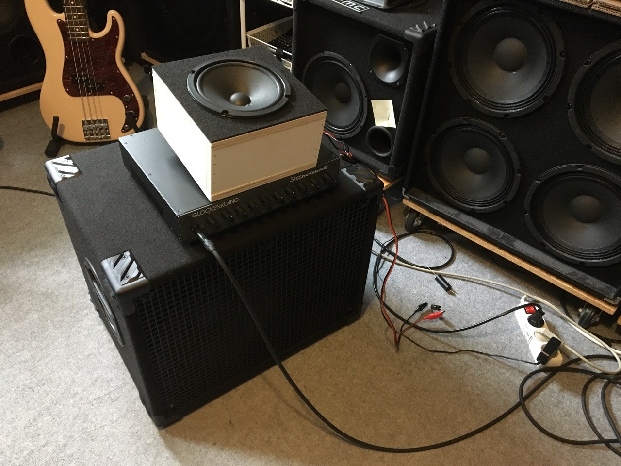

Direkt davor ist schwierig, da braucht man dann so was:
War ein Prototyp/Testaufbau von FMC bei meinem letzten Besuch vor ein paar Wochen dort.
Man kann sogar direkt neben oder gar hinter der Box stehen und es fühlt sich sehr gut an.
Hat super funktioniert!
Könnte man sogar auch mit einem 5er statt einem 8er bauen.
Geht mir nicht mehr aus dem Kopf, das Teil.......
Mit einem Konus drüber wie die Hifi Rundstrhaler wäre die Verteilung gleichmässiger:
Das ist schon wieder zu viel Schnickschnack.
Wie geschrieben hat das sehr gut funktioniert.
Ist halt vermutlich relativ teuer.
Materialkosten sind natürlich geringer, aber der Arbeitsaufwand ist quasi gleich wie bei einer größeren Box.
Eigentlich will ich so was.
@FMC: ?
