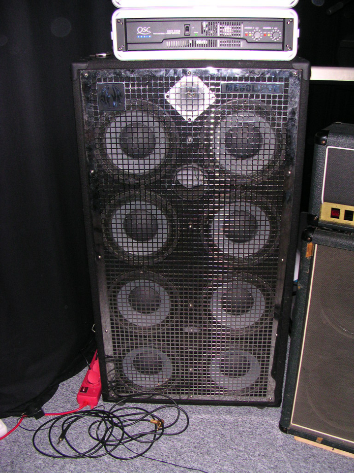

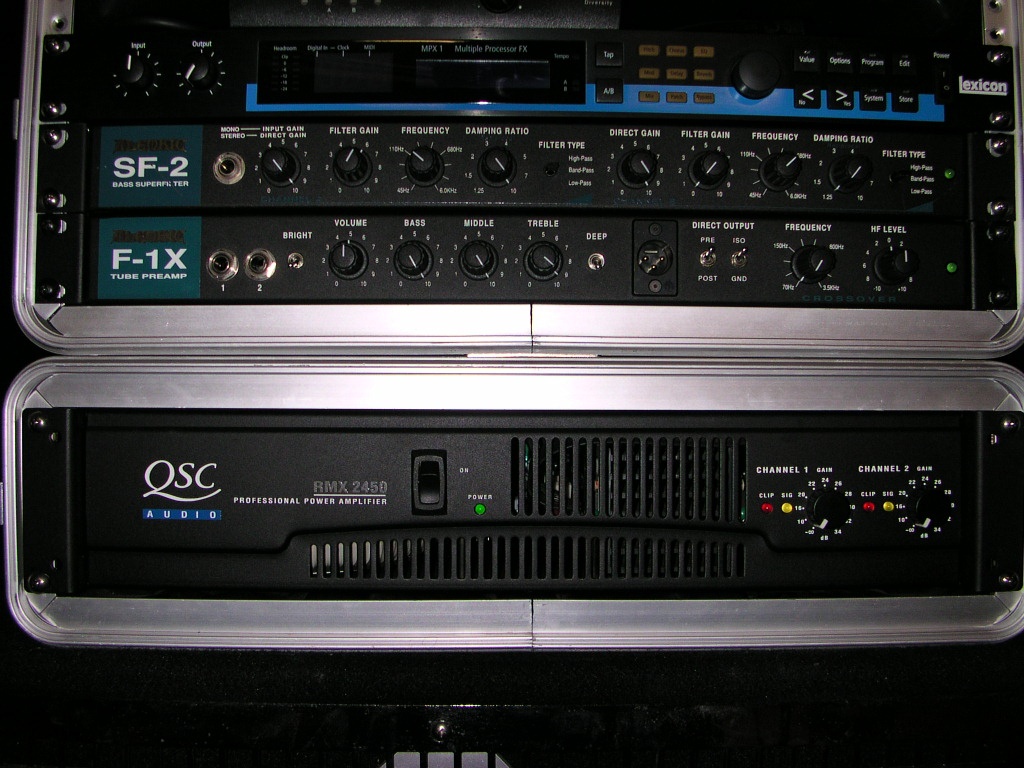

Falls Du noch eine Empfehlung für laut und brutal brauchst hier mein Rack aus meinen rauheren Zeiten inkl. dazu passendem 810 Untersatz (eine davon, auf der Bühne standen zwei). Mit 20kg kommt man da aber nicht hin. Die QSC gibt's heutzutage aber auch als Class D. Für zwei Megoliath würde ich da z.B. eine QSC GXD-8 mit 2x1200W an 4Ohm nehmen o.ä.
