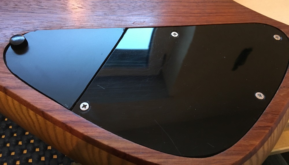

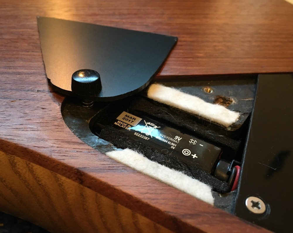

Hi,
ich habe heute einen Basteltipp, für mich als Nichthandwerker eine Meisterleistung ;-) Mich hat es gestört, dass man für den Batteriewechsel immer die Platte abschrauben und dafür einen Schraubendreher mitführen muss. Ich habe das wie folgt gelöst:
Die Schraube ist von einem alten Boss-Bodentreter, darunter ist eine Feder, die das Stück Platte nach oben hebt. Funktioniert klasse.
Vielleicht habt Ihr bessere Lösungen...?
Grüße und einen sonnigen Tag.
Reaktionen: LovinRomance und Ens

Handwerklich gesehen eine ziemlich coole Lösung :D:great:
Optisch nicht so schön finde ich. Aber dann wiederrum: Wer sieht das schon? Man sieht den Bass ja ohnehin fast nur von vorne.

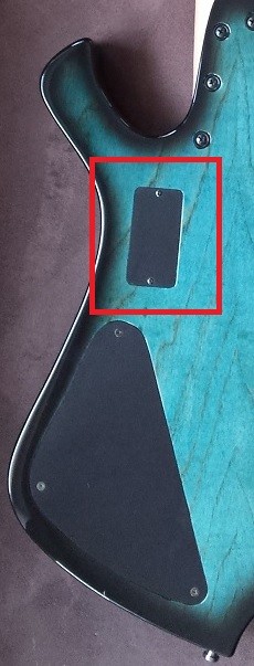

Mich hat das auch immer ein Stück weit genervt, wenn man extra etwas aufschrauben muss um an die Batterie zu kommen. Gerade bei den neueren Esh, wo man zwar ein separates Batteriefach hat, dieses aber verschraubt ist.
Bei den meisten Bässen die man sonst so sieht, wurde das mit einem Fach mit Klappdeckel gelöst. Da kommt man dann echt schnell ran wenn was ist!
Ursprünglich hatte ich vor, meine Bässe mal mit sowas umzurüsten:
Dann habe ich aber nochmal drüber nachgedacht.
Wie oft geht man denn schon unter normalen Umständen an das Batteriefach ran...einmal im Jahr?
