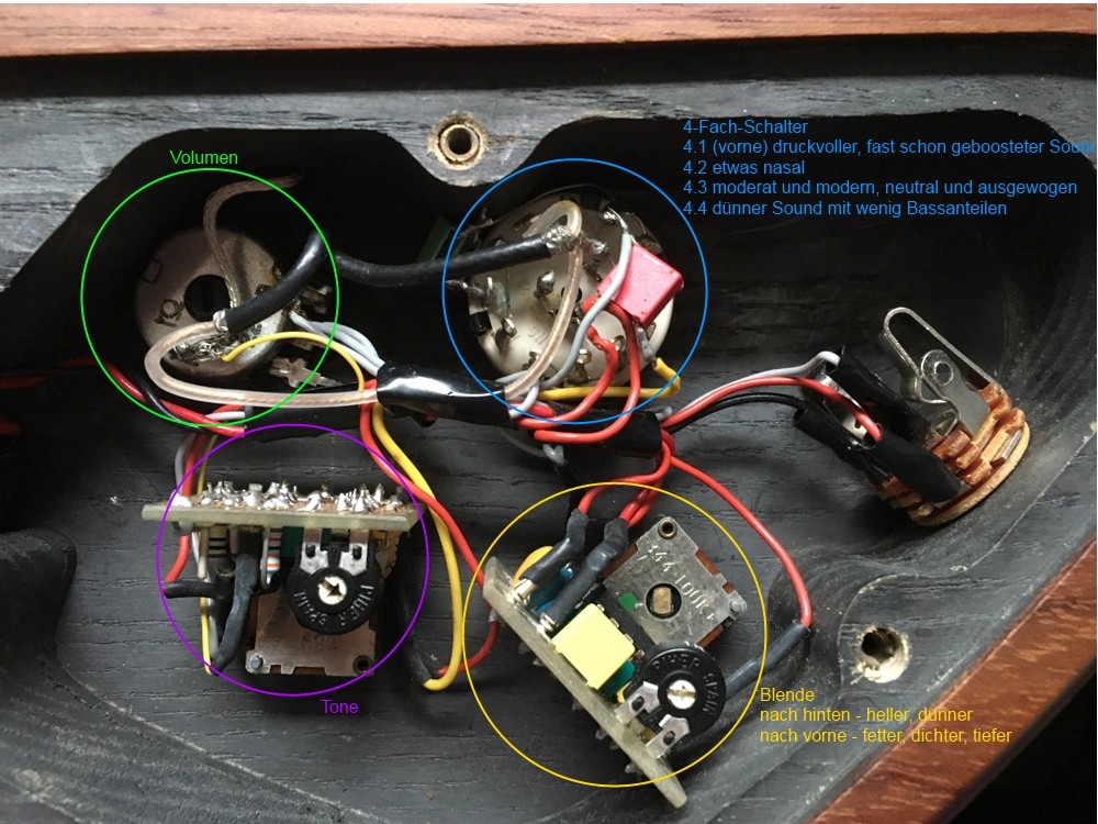

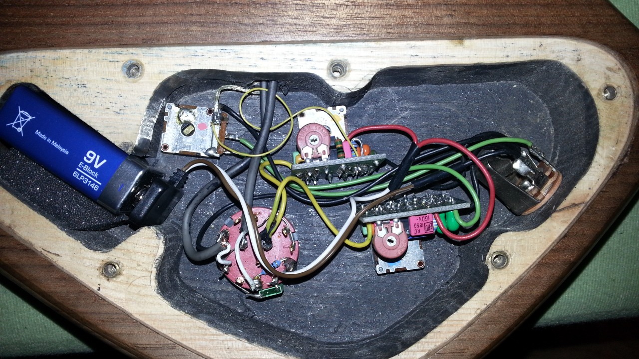

Volumen, Treble und Bass sind die Potis, die sich um den vierfach Wahlschalter befinden. Dein "preset" poti befindet sich nicht dort, wo sich meiner befindet. Soviel zu experimentierfreudig :O!. Das ganz dünne gelbe Kabel kommt vom Piezo Element unter der Brücke. An dem Poti dort kann man die Lautstärke des Piezo einstellen. Der andere Poti mischt den Piezo einstellbar zu den vorhandenen Presets dazu. Klasse Lösung eigentlich. Zu den Presets bei meinem Serious:
Stellung 1 ist links: Brücken PU & piezo,
Stellung 2: Hals PU & Brücken PU & piezo
Stellung 3: Brücken PU ohne Piezo
Stellung 4: Hals PU & piezo
Hier ein Bild zum Vergleich und wie wir sehen, ist die Anordnung unterschiedlich :-)Anhang anzeigen 74994

Die "Blende" sollte nach wie vor der Bassregler sein. Die Platinen sind da nur dran befestigt. Um es genau herauszufinden schließe deinen Bass mit offenem Elektronik Fach an den Verstärker. Kleinen Schlitzschraubenzieher bei, alle Regler auf voll und Stellung 1 am Presetschalter. Die Pickups vorsichtig unter der Saite antippen und auch die Brücke antippen. Dann hörst du deutlich, welcher Pickup gewählt wurde und auch ob der Piezo mit dabei ist. Den linken Poti auf der Piezo Elektronik drehen ( dünnes gelbes Kabel) und die Brücke antippen. Vorher mit nem Filzstift die ursprüngliche Stellung markieren, damit du alles wieder auf Ausgangsposition bekommst. Dann einfach die Presets durchschalten und einzeln mit dem Schraubendreher durchtippen. Ich hab nen E-bow hier, damit teste ich immer die PUs aus. Notiere dir, was du feststellst. Wie beschrieben, der kleine Poti auf der linken Platine ist Volumen Piezo, der rechte ist Gesamtanteil Piezo an den übrigen Presets. Alles klar soweit?

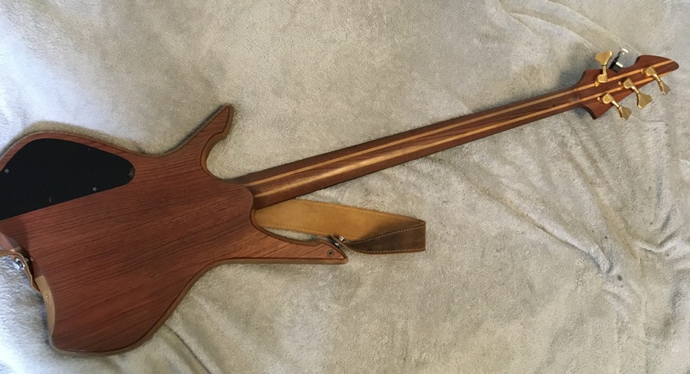

ok, danke! Da habe ich am Wochenende was zu tun ;-) Hier nun noch die Rückseite. Die Abdeckung des E-Fachs ist gebrochen. Bekommt man dafür Ersatz oder muss ich mir da selbst ein neues anfertigen (lassen)?
Grüße
Reaktionen: F-clef und Ens
  • #169

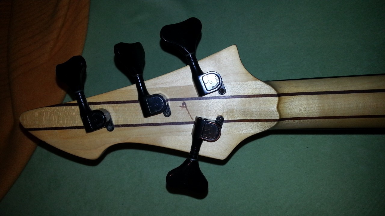

Sieht ja absolut gigantisch aus der dunkle Hals mit hell gesperrt. Bzgl. der Kopflastigkeit: bringe die beiden Gurthalter mal wieder in die originale Position. Du siehst die alten Löcher noch. Du musst dann zwar den linken Gurtlock andersherum am Gurt anbringen aber das sollte die Kopflastigkeit beheben. Fachabdeckung: würde ich mir anfertigen lassen. Die alte ist gebrochen? Ruf Walter Kraushaar an, schick die alte hin. Er macht dir bestimmt ne neue. Die alte heb' aber auf wg. des Aufklebers mit der Seriennummer wenn vorhanden. Die letzten beiden Ziffern sind das Baujahr. Und mach' bitte noch ein Closeup von der Kopfplatte hinten mit dem Headstock drauf. Der headstock sieht fast aus wie der von meinem.
Reaktionen: Ens
  • #171
Kann sein, ich hoffe nicht. Aber wenn, dann wissen wir, wer ihn geshaped hat.:O!

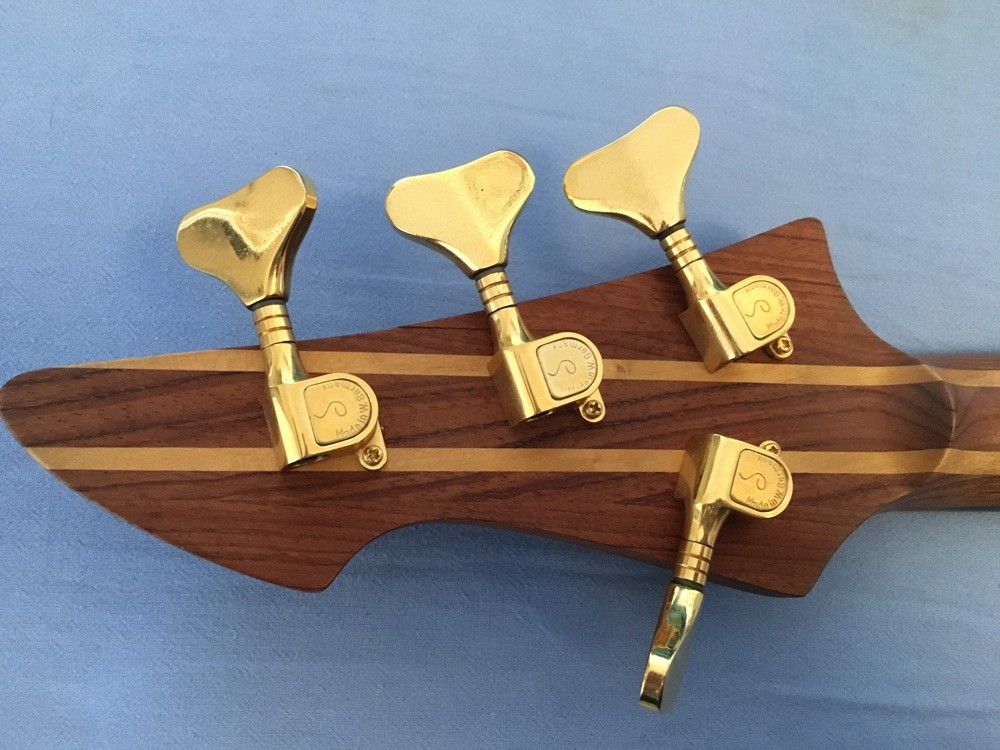

Ok, hier die Kopfplatte:

Na DAS sieht mal schick aus!
Aber kein Brandzeichen, seltsam.
  • #174
Vielleicht war das 1987 noch nicht üblich? Die Seriennummer klebt auf jeden Fall noch am Deckel.

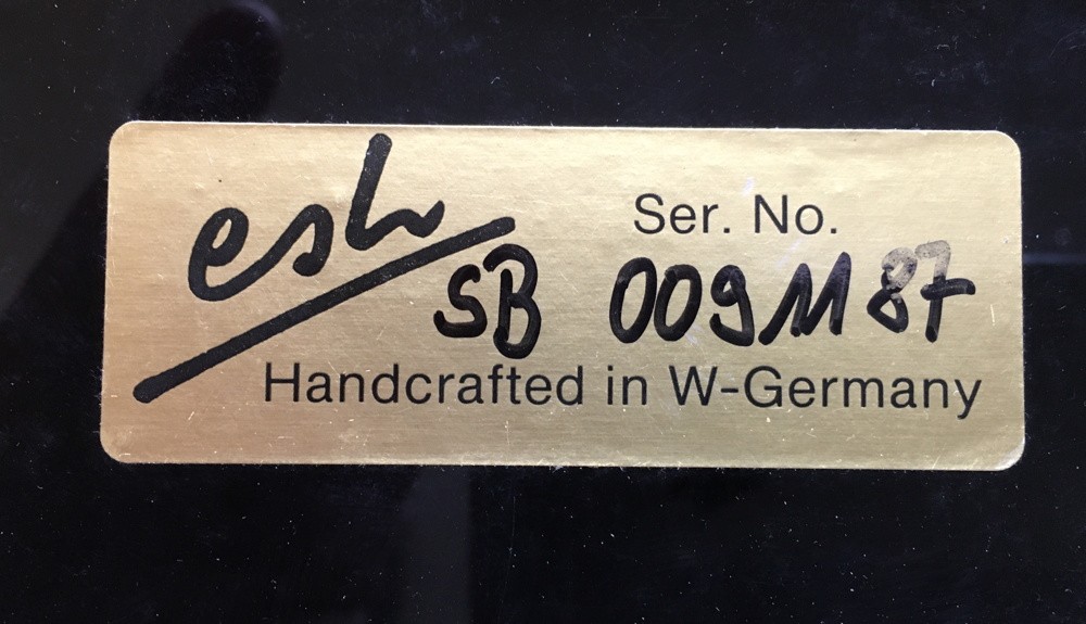

Doch keine Titten Ens.
Brandzeichen: kann hinkommen, möglicherweise wurde das erst 1988 eingeführt. Aufgrund der Seriennummer spekuliere ich SB Sonntag/Boskamp
009 der neunte Serious Bass aus Esh Produktion fertiggestellt im Monat 11 imJahr 1987. Der pure Neid schlägt dir entgegen lieber Soundritter !!! Falls du ihn mal loswerden willst.....................

Ich habe jetzt mal mit Schrauber die Schaltungen gecheckt und kam zu folgendem Ergebnis:
Pos. 1 (hinten): -/B/P+
Pos .2: N/B/P
Pos. 3: -/B/-
Pos. 4: N/B/P+, also wie 2, aber mit mehr Bassanteilen und mehr Piezo
(P+ bedeutet, dass der Piezo hier mikrofonischer ist und koppelt)
Pos .2: N/B/P
Pos. 3: -/B/-
Pos. 4: N/B/P+,
Klar behältst du den Bass :prost:
die presets sind demnach wie bei meinem, ausser der 4. Die ist bei mir N/-/P. Prima hingekriegt Soundritter! Jetzt weisst du genau, was Masse ist. Viel Spaß mit deinem wunderbaren Instrument.
