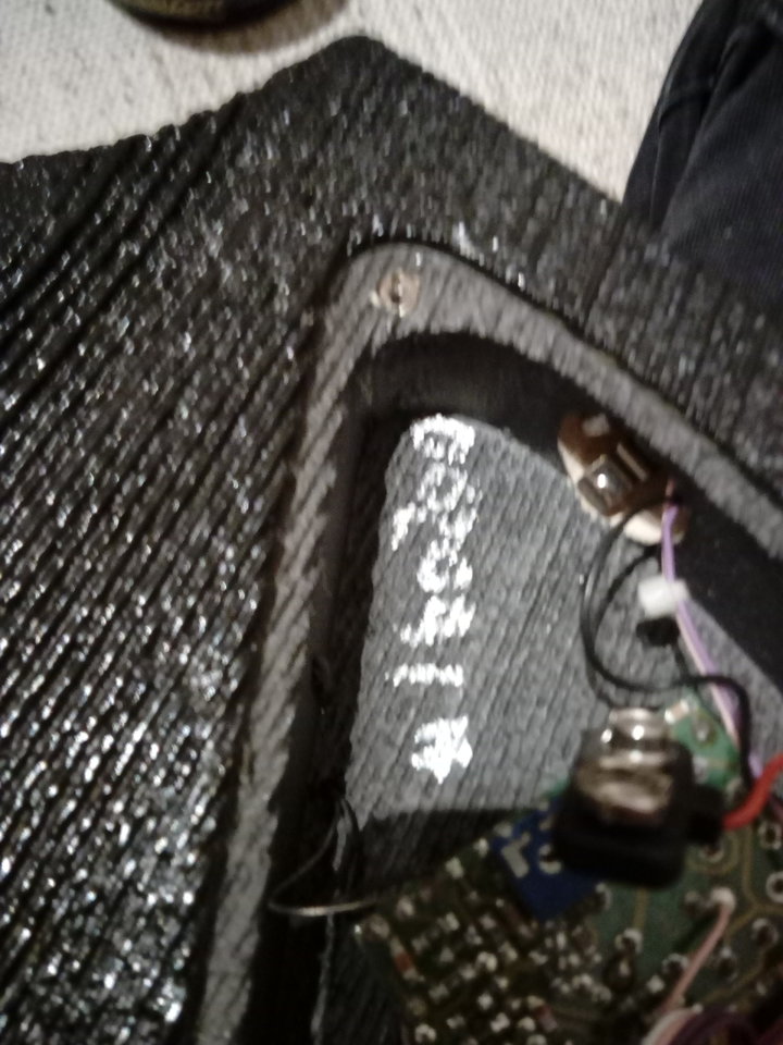

Nebenbei hab ich unterm Batterieschaumstoff das gefunden:
Ich kann's nicht lesen.

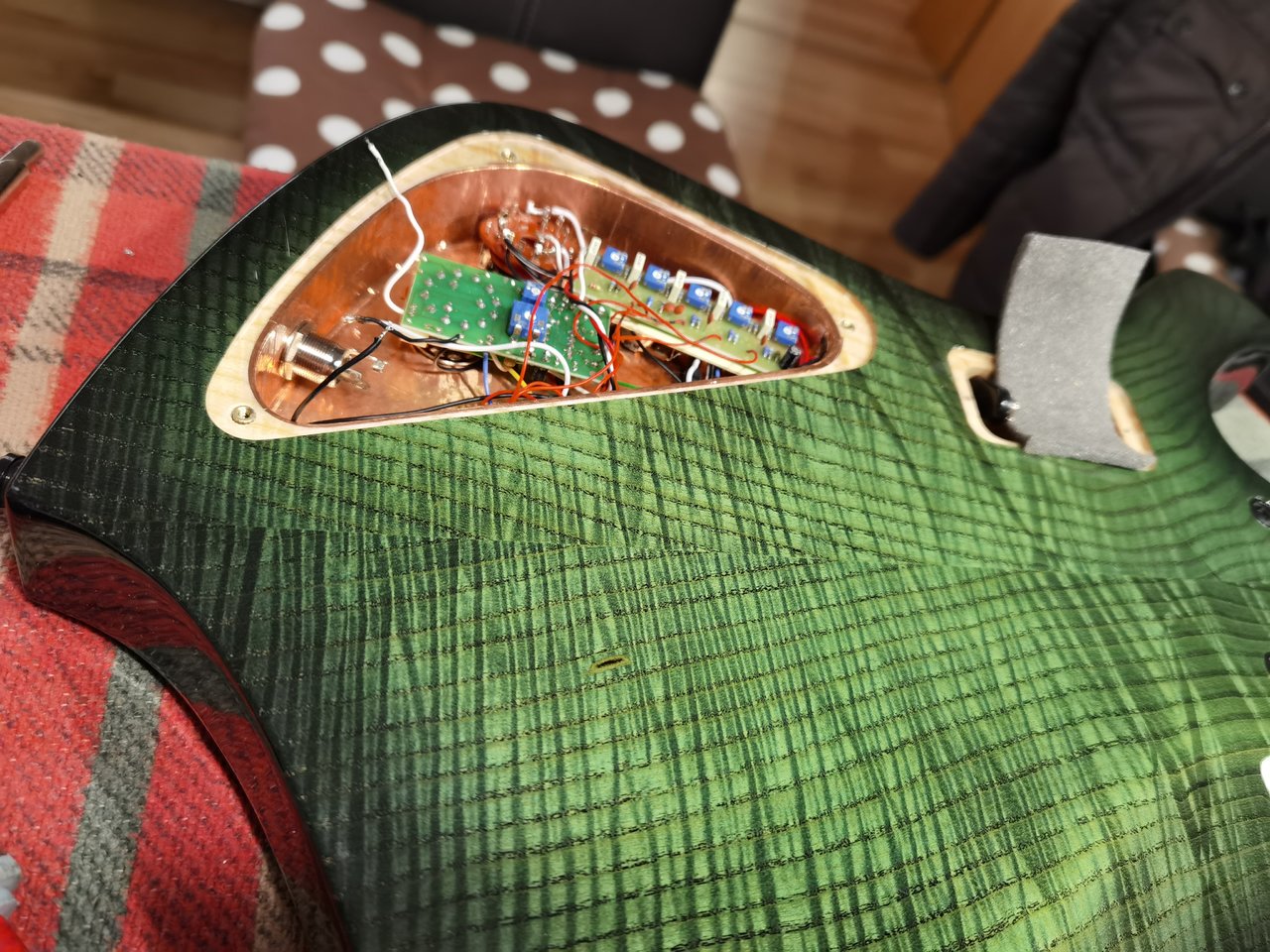

Heute mal was unerfreuliches:
Ich hatte vor Jahren schon einmal die Zargenbuchse in meinem Roten tauschen lassen, weil die original verbaute Buchse irgendwie ausgeleiert schien.
Wenn das Kabel steckte und man sich entsprechend bewegte, kam es immer wieder zu lauten Knacksern und Soundausfällen.
Wie mir jetzt erst aufgefallen ist, ist das auch bei meinem Blauen der Fall und sogar beim Fretless (der noch nicht wirklich oft das Kabel-rein/raus Spiel gespielt hat :ugly: )
Die Buchsen die bei Esh verbaut werden sind angeblich aus Spanien (ich hatte irgendwann mal dort nach Ersatz gefragt). In Spanien zu bestellen war mir aber zu doof weswegen ich damals irgendne noname Buchse bei Amazon bestellt habe...die bis heute fabelhaft ihren Dienst verrichtet.
Gut die Buchsen kosten jetzt nicht wirklich viel Geld (6 -12 Euro) und der Aufwand ist absolut überschaubar. Aber ein wenig wurmen tut mich das trotzdem 😔
Edit sagt noch:
Die Buchsen kommen aus Italien von ST Professional

  • #2.575
Also toi, toi, toi. Bei meinem 91er-Sovereign ist die Originalbuchse nach 31 Jahren (Oh Gott, ich werde alt ...) immer noch fast zu fest, da wackelt nix.
Bei meinen beiden Made in Germany Eshies ist auch noch alles prima mit den Buchsen.
Das Problem ist, es gibt derart viele absolut gleich aussehende Buchsen, dass man gar nicht sagen kann welcher Hersteller nun was ist :-)
In meinem Roten haust seit der ersten Buchsenmacke eine no name Zargenbuchse von Amazon die nur geringfügig anders aussieht. Da hatte die Buchse nach einigen Monaten plötzlich Probleme bereitet.
Im Blauen hat die Buchse fast 8 Jahre "gehalten"....was aber vermutlich auch ein Armutszeugnis für die Buchse ist, auch wenn der schon immer mein meistgenutzter Bass ist.
Der Fretless hat halt noch nicht wirklich viel Benutzung auf dem Buckel...schon etwas traurig.
Werde ich Esh mal aufs Brot schmieren.
Ansonsten juckt mich das nicht sonderlich. Ich hab jetzt 2 Austauschbuchsen für je 9 Euro gekauft und kommenden Mittwoch werden die eingebaut und umgelötet...fertig. Das ist ja tatsächlich kein Akt.

Sooo...neue Buchsen in beiden Schätzchen drin. Rütteltest bestanden...keine Knackser mehr. juhu...
