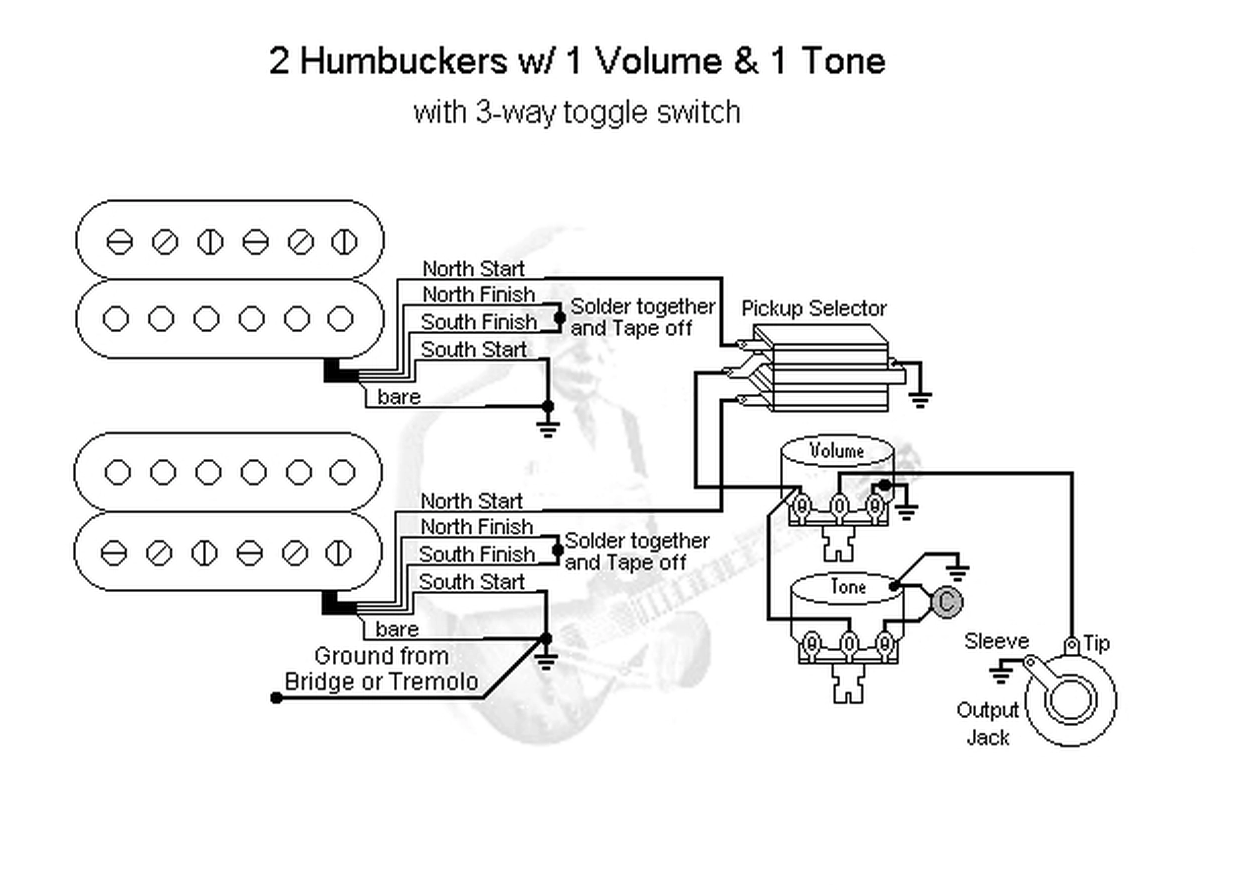

Dann wäre zu überlegen, statt VolVolTone eine Schaltung mit PickupswitchVolTone einzubauen. Dann werden die Pickups noch weniger bedämpft, sprich der Ton kommt noch näher an den ganz unbedämpften Zustand ohne Potis.
Klingt interessant, danke für den Tipp. Hast Du dazu einen Schaltplan? Ich kenne mich ja nicht wirklich aus 8D
  • #2.711
Vermutlich passt die LP-Schaltung

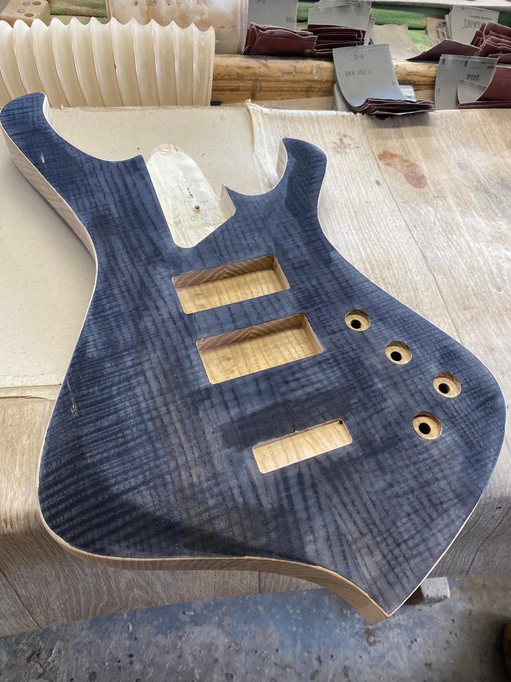

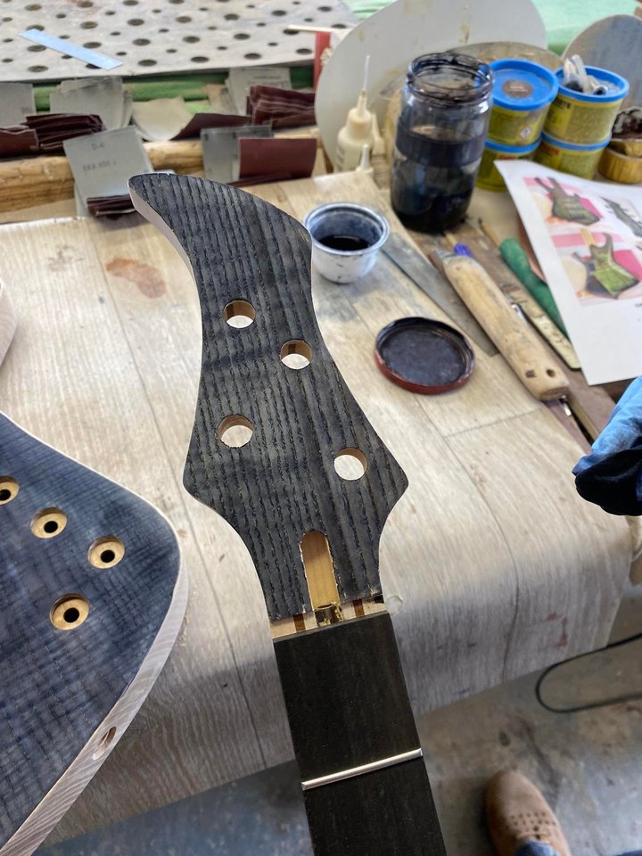

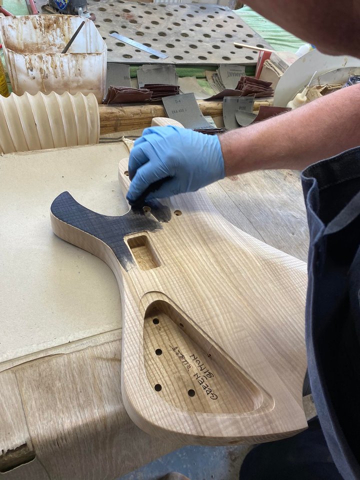

neue fotos vom axtbau. das holz wird fürs painting vorbereitet. aluends gibt es wenn, nur noch für 5saiter headstocks.

Ah... Green Burst :D
Die Maserung ist super geil!
