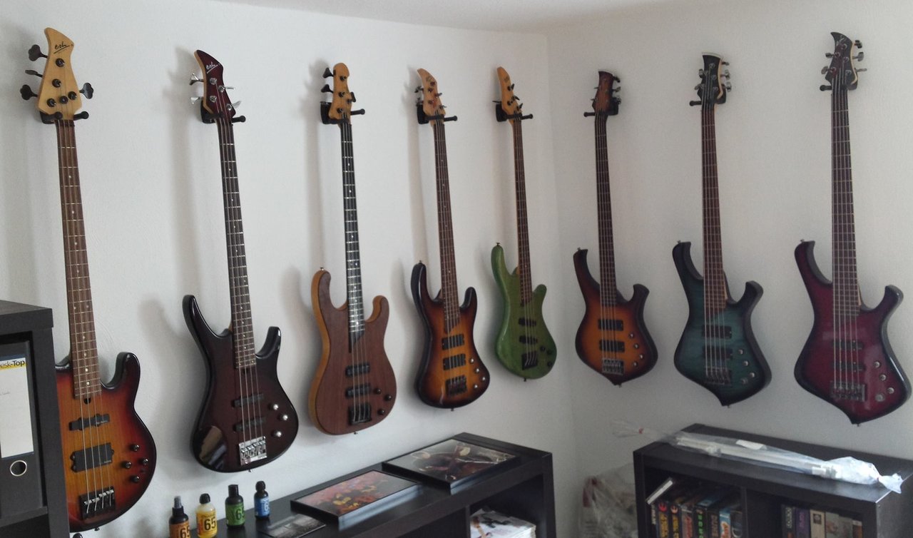

Hab so einen schon....Vierter von Links ;)
Reaktionen: Tornadone
  • #966
Das kannste vielleicht Deiner Oma erzählen...der hat doch eine völlig andere Farbe:evil:!
Reaktionen: hank amarillo, Ens und Tornadone
  • #967
Hol du ihn dir doch. Du hast noch gar keinen. :-P
Ich will den Feuerschwanz-Koffer. :D
