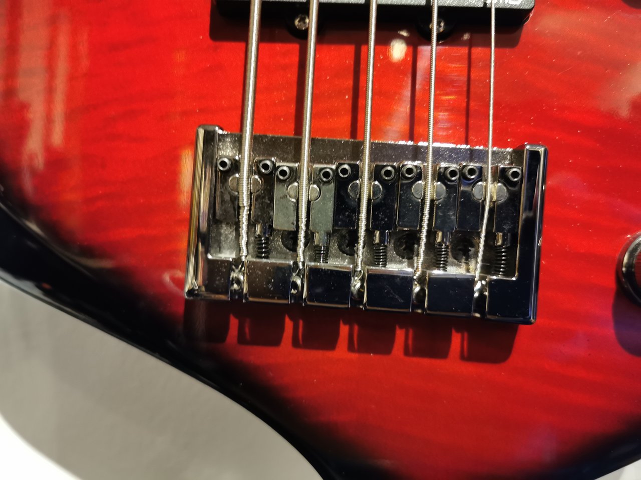

Endlich dran gedacht.
Die aktuelle Esh Bridge hat ein 17mm Stringspacing.
Bei meinen drei Eshies mit der Schaller 2000 habe ich irgendwas zwischen 16mm und 17,5 eingestellt (variiert ein bissl)
Sieht nicht so aus als könnte man da wirklich das Spacing noch einstellen, oder?
Bei der aktuellen Bridge kann man das Spacing nicht einstellen, bei der früher verbauten Schaller 2000 (die leider abgekündigt wurde) schon.
