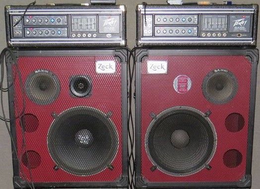

Ich zeig Euch mal was ich im Moment spiele:
Dieses Rig hab ich in zwei Probenräumen stehen, 1 x Coverband Bassstimmung EADG, 1 x Metalband Bassstimmung HEAD.
Die beiden Peaveys liefern je ca. 140 Watt an 8 Ohm.
Fragt nicht warum ich so viele Peaveys habe, die sind mir nach und nach zugeflogen.
Einer war defekt bei 'ner Box, einer war defekt bei 'nem Case, einer hat mal 100,- gekostet naja so kam das.
Ich persönlich find den Sound richtig gut, allerdings spiele ich meine Squier Jazz Bässe auch immer über Preamps.
Mein Favorit ist im Moment der Eden WTDI (auch der Tech21 VTBass klingt gut)
Die EVM15L sind ab 1kHz mit Frequenzweiche abgetrennt, dann kommt der Audax Mitteltöner.
Die Preamps haben 'ne deutliche Badewannencharakteristik und zusammen klingt das ganze Gerödel spitze.
Ich muss mir allerdings vom Drummer anhören, dass andere Bassanlagen die Hosenbeine flattern lassen... (z.B. Marshall?)
ich bin aber schon deutlich nicht zu leise und wenn ich tiefe Frequenzen dazu regel dann fängt es an zu dröhnen.
das ist also des guten zu viel.
Mir ist ehrlich gesagt nicht ganz klar was soundmäßig hier gemeint ist...

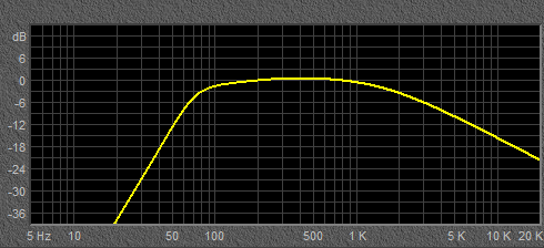

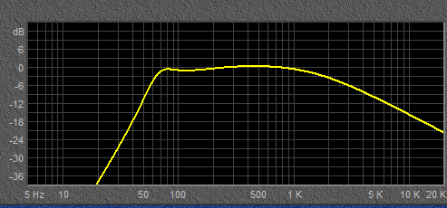

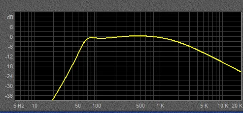

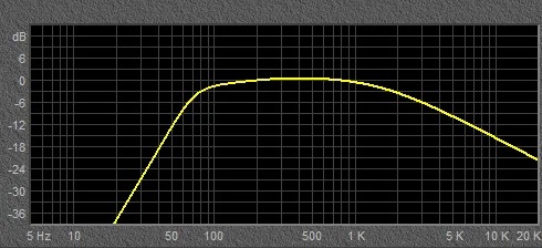

Nur mal als Beispiel für 125 liter und 65Hz Tuning
Man erkennt an der Welligkeit im "Durchlassbereich" und dem "abrupten" Roll-Off sofort dass die resultierende Filter-Charakteristik am ehesten der eines Tschebyscheff-Filters entspricht und damit dann hohe Gruppenlaufzeit und verminderte Dämpfung zu erwarten sind. Die hohe Gruppenlaufzeit stört eher weniger weil die Box nicht mit einer anderen kombiniert wird, die Dämpfungseigenschaften dagegen schon eher.
Zumindest aus dem stegreif heraus würde ich das so nicht bauen wollen.
Dagegen für 70 liter lässt sich der EVM15L schon ziemlich "lehrbuchmäßig" abstimmen
Die Skalierung lässt sich hier allemal nicht grossartig variieren. Es gibt nur noch die Option 5Hz bis 2kHz. Aber wie gesagt es geht mir gar nicht darum darzustellen was oben herum passiert.
edit
Würden beide Boxen "Modellings" miteinander kombiniert werden sollen dann würde ich behaupten wollen dass es nichts gescheites wird weil die resultierenden Filter offensichtlich zu unterschiedlich sind, obwohl in beiden Boxen der gleiche Lautsprecher steckt
