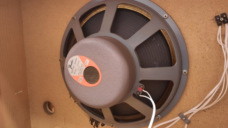

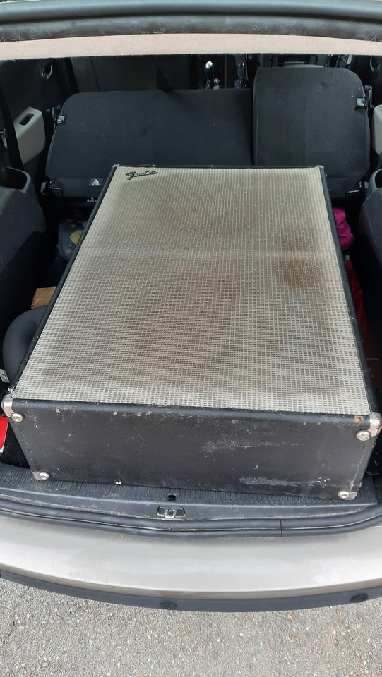

Hallo Leute, habe nach länger Suche eine 2x15 Fender showman Box mit 2 JBL140 2x 8 Ohm Lautsprechern
ergattert. Derzeit auf 4 Ohm parallel verkabelt. Äußerlich hat die Kiste schon was erlebt (60er Jahre Box?) Die Lautsprecher sehen noch gut aus
und es rauscht oder knackst nichts. Sie hat keinen Hochtöner dennoch klingt die Box sehr
mittig/höhenreich und hat einen schönen Punch. Einen ganz eigenen Sound. Konnte sie aber im Bandkontext noch nicht
erproben. Die Showman ist ja eigendlich für Gitarren konzipiert aber die 140er Lautsprecher sind ja auch in der Bassman zu finden?
Funzt auch gut mit einer E-Gitarre. Sehr fett.
Aufpassen muss man wohl mit der Leistung. Mehr wie 200 Watt halten die Speaker nicht aus.
Die Suchfunktion hat nicht viel ergeben. Daher der neue Thread. Habt ihr Erfahrung mit der Box?
Leichtgewicht ist sie ja auch nicht. 50kg hätte ich geschätzt :-) . Naja, immer noch leichter als eine 8x10.
Im "Stressstudio" hier in Graz gabs auch so eine Box und die hats mir dann total angetan. Habe
sie mit anderen Boxen verglichen. Ampeg 8x10, Markbass 2x15 Neo, Glockenklang 2x12... aber die Fender klang enorm gut.
Im Endeffekt kamen dann die 8x10 und Fender 2x15 zur Auswahl beim Aufnehmen.

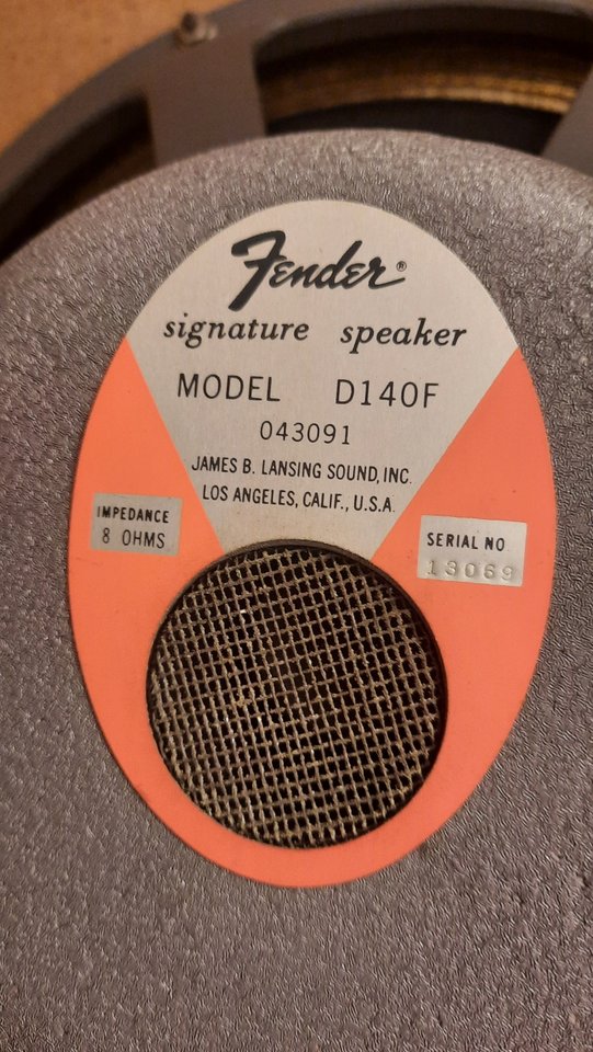

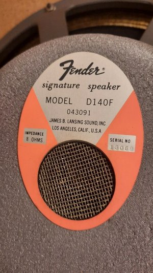

habe hier noch eine Beschreibung zur D140F gefunden. Scheint doch ein Bass Lautsprecher zu sein.
Ist einer.
Allerdings handelt es sich bei ihm um einen nur relativ leicht modifizierten D130.
Der K140 ist erheblich leistungsfähiger.
Aber hey, wenn er dir reicht ist es doch ok :great:

Das hat sich schon geklärt, der D140 ist nahezu identisch mit dem K140.
Dann ist es wenigstens ein "echter" Basslautsprecher.
Allerdings, im eher großen Boxenvolumen keine sonderlich glückliche Wahl mit dem Bassman.
Die Endstufe des Bassman hat eher wenig Gegenkopplung, im großen Volumen verlangt der K140 aber ordentlich "Dämpfung" vom Verstärker.
Da hätte der D130 in dieser Beziehung deutlich besser gepasst.
