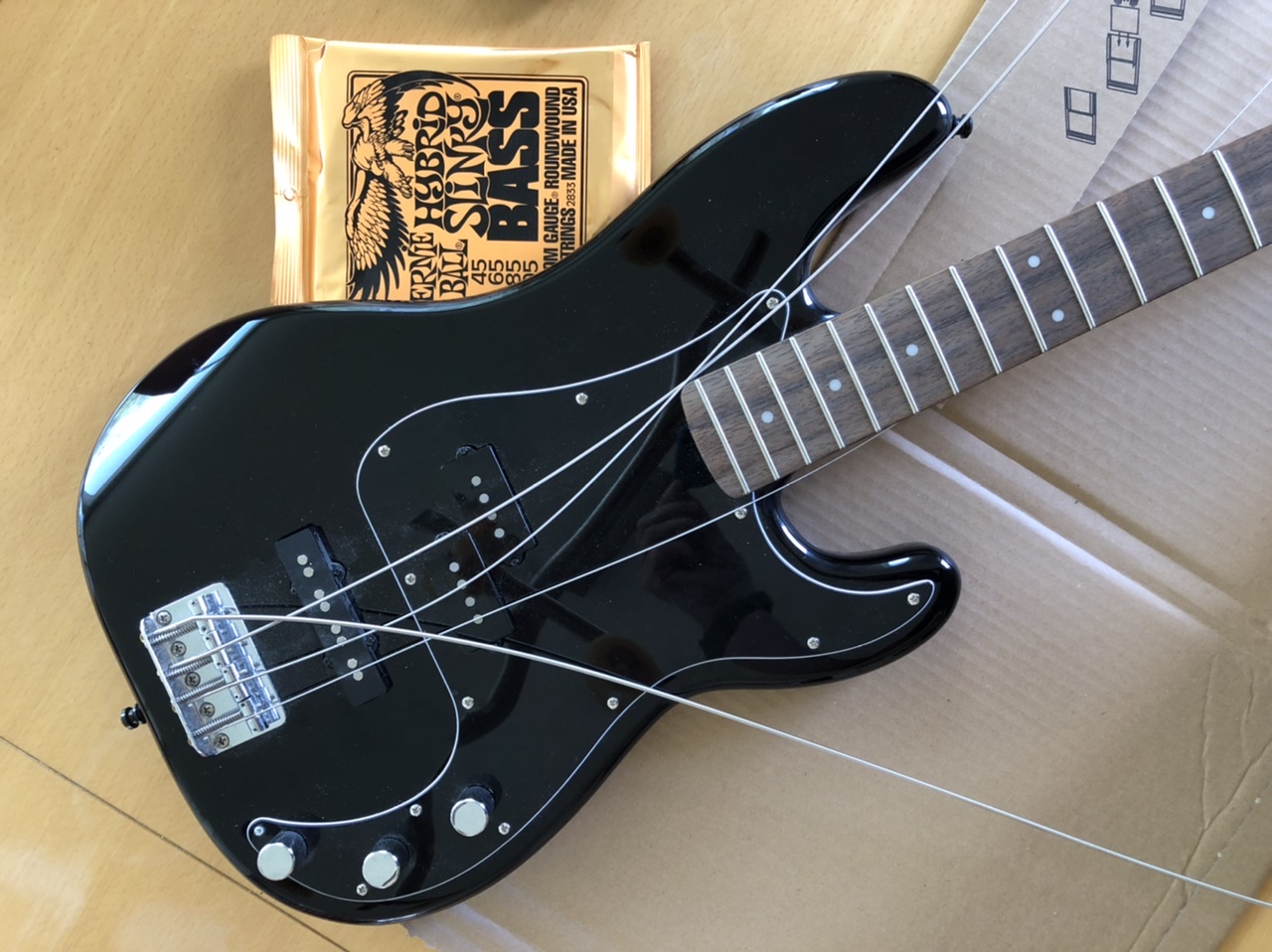

Heute war Bassbastelsonntag :D
Die von @TomW angebotenen Pickups kamen bereits gestern bei mir an, was mich natürlich etwas unter Zugzwang gesetzt hat. Schliesslich hatte ich mir für den Samstag einiges vorgenommen, der Garten nimmt keine Rücksicht auf meine Befindlichkeiten. Also am Samstag die unaufschiebbaren Aufgaben tapfer erledigt und zumindest die neuen Pickups mal pro Forma angeschlossen und unter den Saiten durchgepfriemelt und die eigentliche Arbeit auf den Sonntag verschoben. Neben dem Austausch der Pickups wollte ich bei der Gelegenheit auch neue Saiten aufziehen (waren immer noch die originalen drauf) und das Frettboard etwas einölen.
Also heute erstmal wieder alles richtig auseinandernehmen, hier der Bass mit den pro Forma eingesetzten Pickups vom Samstag und bereits gelösten Saiten:

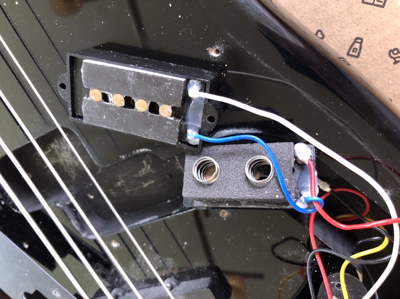

Die neuen Pickups im neuen Heim:
Zusammengefasst war es eigentlich einfach, die alten Pickups rausschrauben, Heißkleber entfernen und ablöten, die Ersatzpickups anlöten, etwas Heißkleber drauf damit alles hebt und wieder mit den vorhandenen Moosgummi und Federn einschrauben. Die neuen waren nur etwas dünner, so dass noch eine kleine Erhöhung drunter kam.
