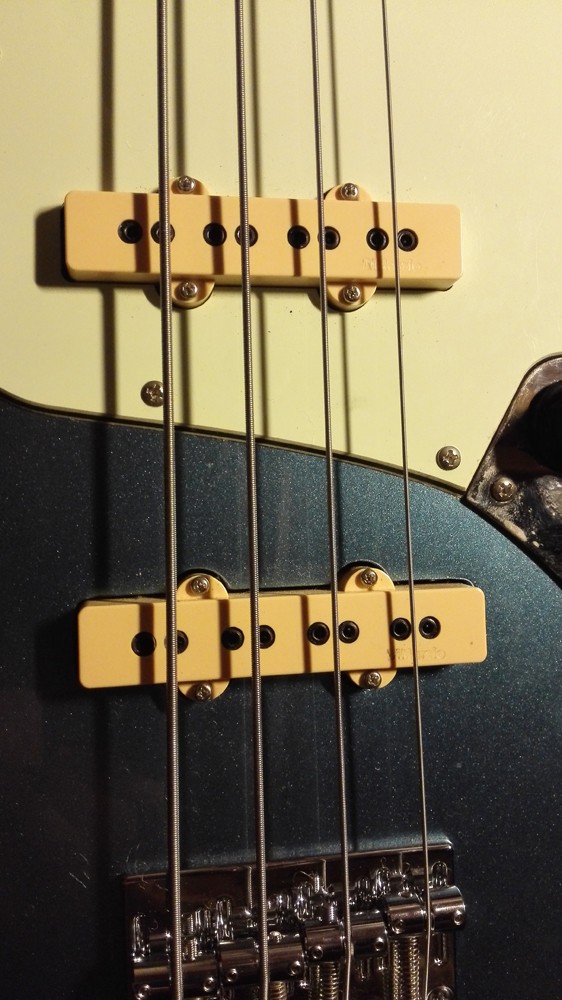

Hallo,
ich weiss noch nicht mal ob ich ein Problem habe... :-) Aber: Ich habe einen Squier Jazz Bass Biffi Clyro Signature Verarbeitung und Holz war so toll das ich Ihn mit gescheiten Pickups ergänzt habe:
DiMarzio DP123Creme Set (https://www.thomann.de/de/dimarzio_dp123creme_set.htm).
Der Klang ist super und ich bin mit der seriell und paralell Schaltung sehr zufrieden, ABER ich habe festgestellt, dass die Saiten nicht mehr mittig zwischen den Pole Pieces sitzen. A und D Seite passen noch und sind daher ein wenig lauter. Ich kann die Pole Pieces einstellen was aber so noch nicht viel gebracht hat.
Gibt es durch das nicht mittige Sitzen der Seite ein Problem mit dem Klang - wäre der Klang noch zu verbessern wenn das passen würde ? Was kann ich tun
Kein Kommentar zur PickUp Farbe ... ich weiss ;-)

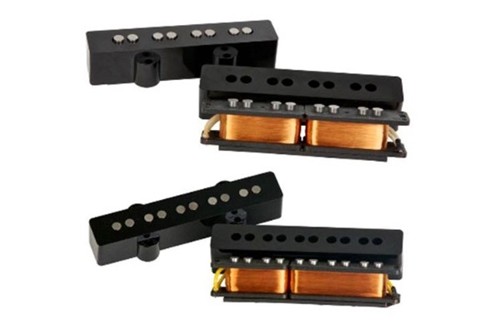

Diese Dimarzio haben 2 nebeneinander liegende spulen so wie die hier
Wichtig ist daß A u D saite einigermaßen passen, was bei dir eindeutig der fall ist, weil hier die einzige stelle ist wo das magnetfeld ein loch hat.
Du kannst die polepieces unter E u G saite ruhig deutlich herausschrauben bis die ballance für alle saiten hergestellt ist. (Diese DP 123 sind übrigens auch deshalb meine lieblings-PUs)
Die polepieces unter A u D saite könntest du auch eine spur versenken.
Soundmäßig hat das keine auswirkungen wenn die saiten nich schön mittig laufen.
Du kannst hier problemlos eine perfekte ballance finden.
das kannst du mit der bridge ja schnell mal testen, indem du die Saiten mal optisch optimal verschiebst. Die Böcke kannst du seitlich verschieben.

im Sound oder bei der Lautstärke der Saiten untereinander ist die optische Fehlstellung tatsächlich nicht massgeblich. Mich stört das bei meinem JB allerdings rein optisch wie Sau. Beim Blechwinkel sind Saitenauflagen aus Gewindestange sehr hilfreich für ein optimales Spacing.
Ich habe die Bridge bei dem Bass ausgetauscht in eine Gotho, seitlich kann ich da nichts verstellen. Sieht optisch komisch aus das stimmt... daher hat ich da auch angefragt. Ich hab die Einstellung über die Pole Pieces gemacht und siehe da das Ding klingt nun homogen... allerdings erst seit Austausch der Bridge. Ich werde heute noch ein bisschen Feinjustieren.
Das mit den Saiten justieren habe ich auch gemacht und es war kein Unterschied zu hören.
