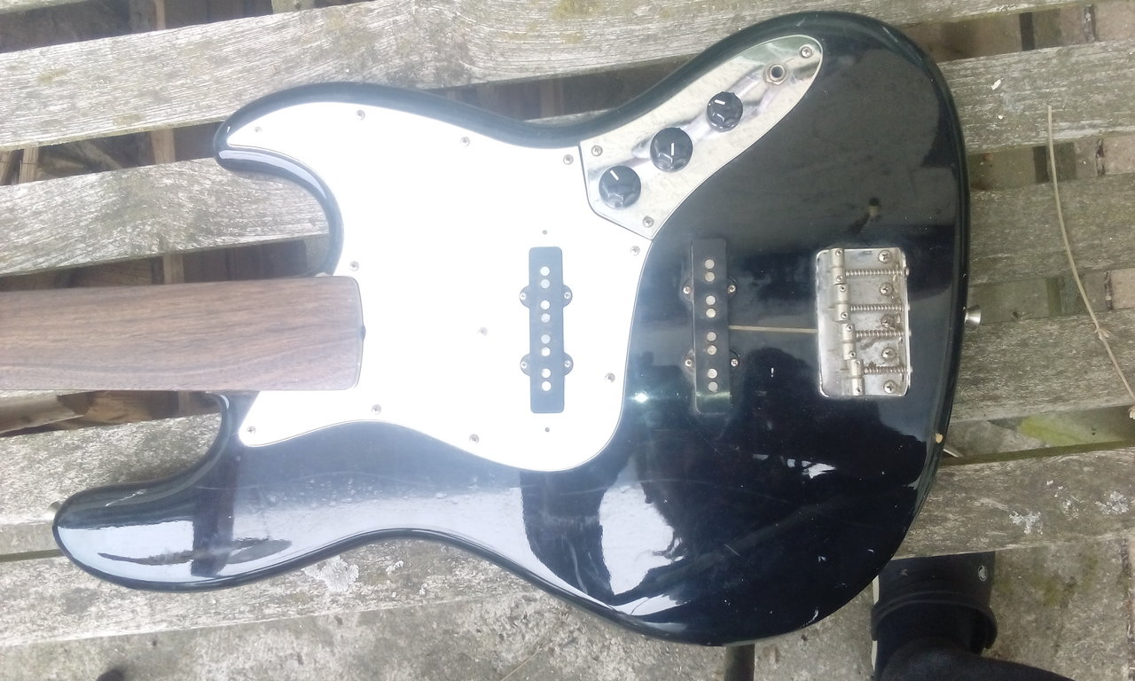

Impulsmäßig hab ich recht günstig und komplett ungesehen einen Fender Japan Jazzbass Fretless gekauft. Und ich muss zugeben eigentlich nur um ihn wieder abzugeben...
Das Teil ist schon älter und das sieht man ihm auch an. Aber ich habe da wirklich kaum Ahnung.
Jetzt ist die Frage: Kann ich das Teil komplett zerlegen und reinigen oder zerstöre ich da irgendein mir unbekanntes Mojo? Oder gibt es Stellen an denen man besser nix macht? Darf ich das Chrom polieren?
Ich weiß, hört sich komplett dämlich an. Aber lieber vorher fragen. ;-)
Und wenn evtl auch noch jemand eine Ahnung vom ungefähren Wert hätte wäre mir auch sehr geholfen.
Ich häng mal 2 Bilder von dem guten Stück an. Falls es mehr braucht einfach fragen.

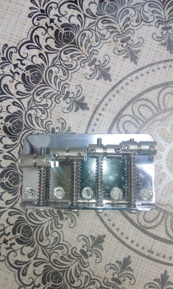

2. Die Bridge. Oh mei, wie soll man denn da ein gleichmäßiges Stringspacing hinbekommen. Seht selbst:
Zwischen den mittleren Reitern klafft ne Lücke von 2-3mm. Und das bei exakt gleich breiten Reitern und absolut parallelen Schrauben.
D.h. das Stringspacing in der Mitte zwischen A und D ist um das Stück breiter. Klar kann man das auch zusammen schieben, aber das wird beim Spielen wohl immer wieder verrutschen weil die Schrauben dann schief sind.
Ich hab hier aber noch nen Blechwinkel bei dem die Reiter passen. Das werde ich umbauen und das Original halt mitgeben.

bzgl der Bridge:
hatte mal eine "ähnliche" mit selber Problematik.
Lösungsansatz -> die äusseren Reiter (E bzw G Saite), hier die Höhenverstellschrauben "niedriger" stellen dabei zum ausgleich die inneren höher, damit im "Mittel" die Saitenhöhe gleich bleibt.
Das hat zur Folge das ein Kraftvektor entsteht welcher eine Komponente "normal im Winkel" zu den Saiten hat.
Dadurch werden die Reiter zusammengedrückt, quasi auf Null-Spiel.
Kann leider kein Bild davon machen, da ich diese Brücke vor ~10Jahren ausgetauscht habe...

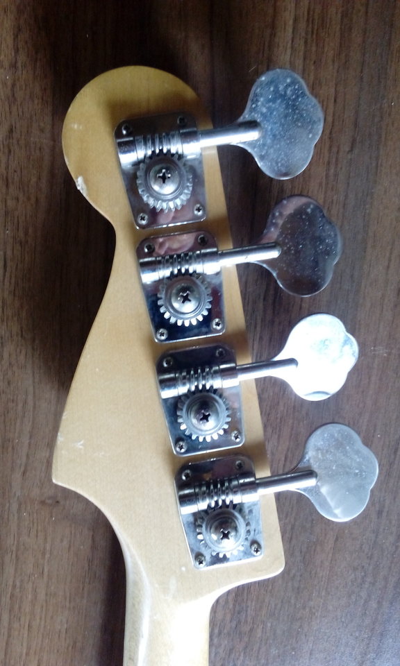

...wobei die günstigern Tuner mit der kleinen Grundplatte besser sind als die "besseren" mit den zeitlich korrekten Grundplatten.

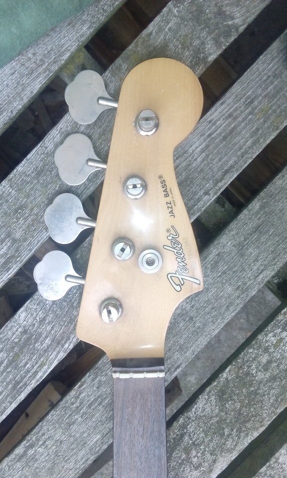

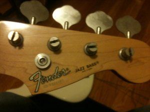

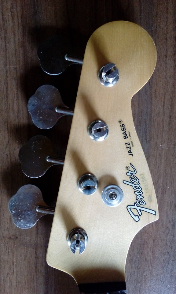

bei Lichte gesehen könnte das auch ein Austauschhals sein. Irgendwie ist die Kopfplatte japanuntypisch. Zeig mal Fotos von der Halsrückseite.
Mich verwirrt der Kopfplattenaufdruck. Den kenn ich so nicht. MIJ oder CIJ stand eigentlich immer auf der Halsrückseite. Ist das unter dem Fenderschriftzug ne Seriennummer?
so ungefähr sollte die Kopfplatte eigentlich aussehen:
Wenns ein partsbass ist, also zusammengestückelt wirds da kaum mehr als 300 für geben...
ich kann leider die Seriennummer nicht erkennen - aber das sieht nach einem E Series Standard Japaner aus.
Auch die Farbe, die Erdung der Brücke, das kommt schon alles so hin.
Hier ist ein E Series Japan Headstock:

-"leider" schon geputzt, der war auch wirklich eingeschmandet....., Patina hab ich aber erhalten
- Seriennumer steht vorne mit drauf und beginnt mit "J"

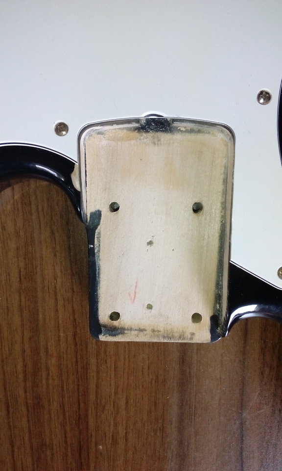

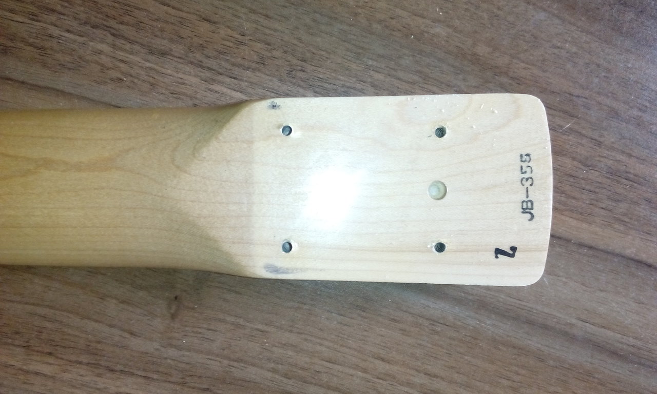

Um noch schnell diverse Neugierden incl der meinigen zu befriedigen hab ich noch schnell ein paar Bilder gemacht:
Reaktionen: hui
Was bedeutet das jetzt eigentlich fürs Baujahr?
Liege ich mit 89/90 richtig oder doch wieder anders?
Der Bass ist übrigens bis auf die oben beschriebenen Macken wirklich gut verarbeitet. Ich glaube ich hab keinen Bass bei dem der Hals so passgenau in der Tasche sitzt.

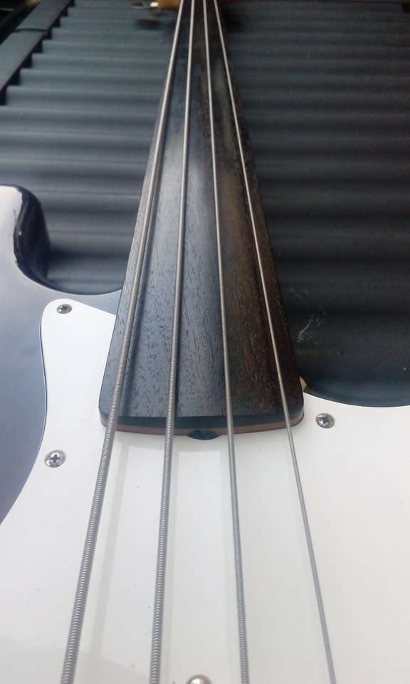

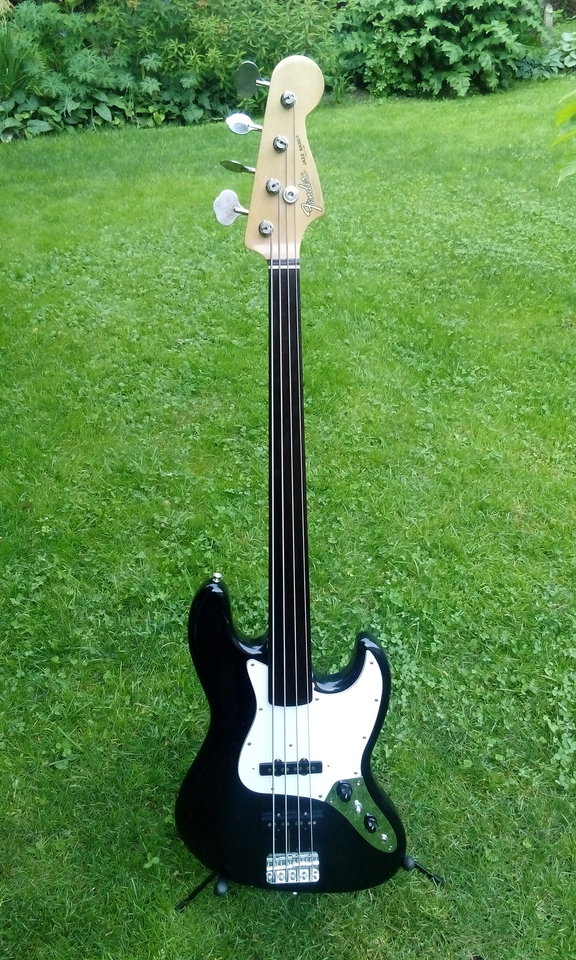

Fast fertig. :-)
Einer dieser blöden Knöppe is mir leider kaputt gegangen. Da ist Ersatz aber schon geordert.
Trotz des eigentlich langweiligen Designs eigentlich sehr hypsch. Das Griffbrett ist aus einem tollen dunklen Palisander.Und jetzt nach ausgiebiger Pflege hat's auch wieder einen super Glanz.
Ich hab zwar nur Rounds aber trocken schon echt ein schöner resonanter Fretless Sound mit Mwah und allem was dazu gehört.
Aber nach wie vor ist mir der Hals zu schmal.... und hier noch dazu sehr flach.
Und um auch meinen Beitrag zur ewigen Griffbrettpflegediskussion beizusteuern:
Sandberg Fingerboard Oil. Nix anderes. Ist rein natürlich und dem Geruch nach hauptsächlich Leinöl.
Wird hart, pflegt, konserviert und kost net viel.
