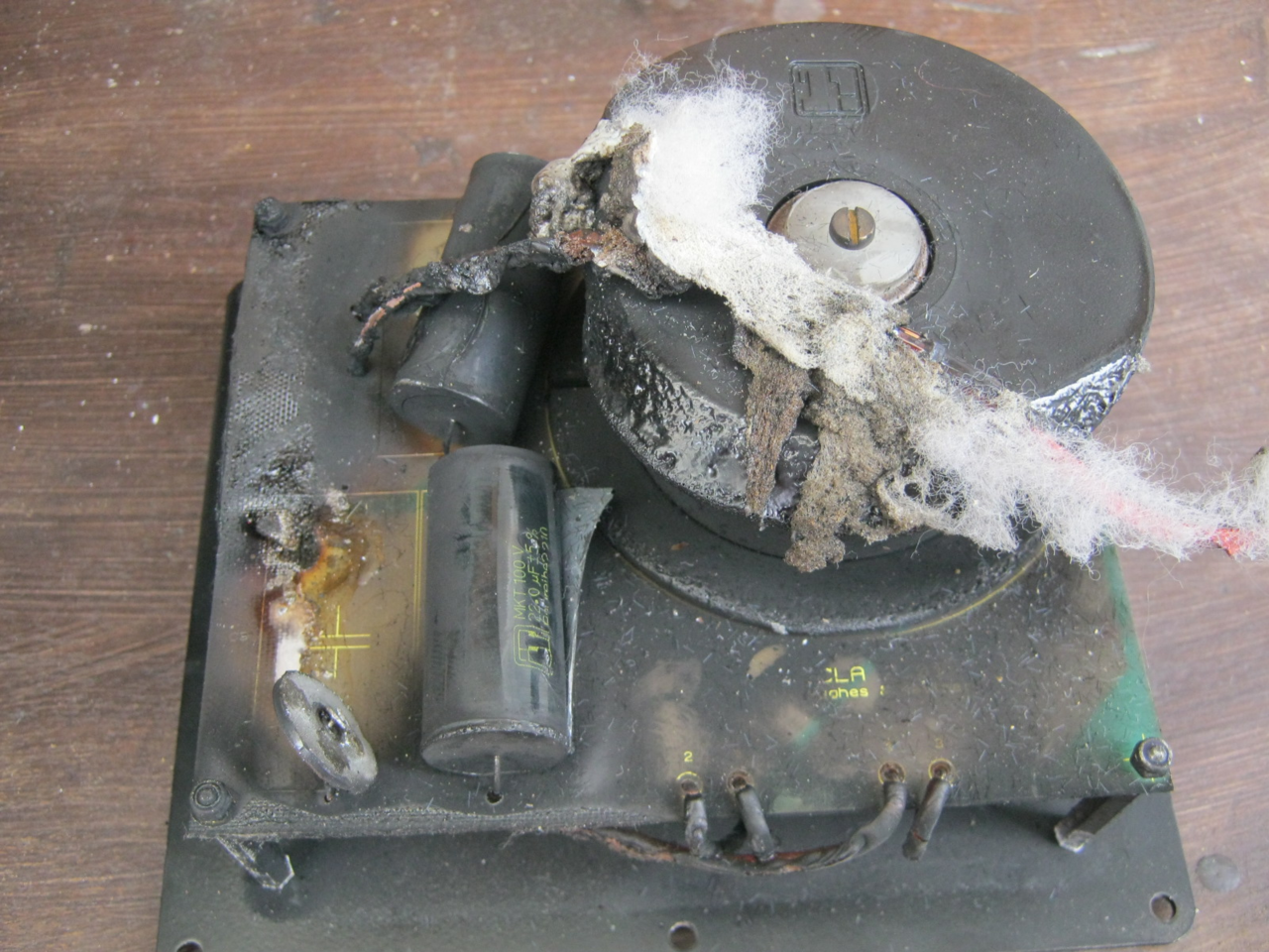

Auf der Frequenzweiche hat es einen der "Elkos" zerrissen, regelrecht explodiert und faktisch nicht mehr vorhanden, und hier ist wahrscheinlich auch das Feuer entstanden und hat das Dämmmaterial in der Box in Brand gesetzt.

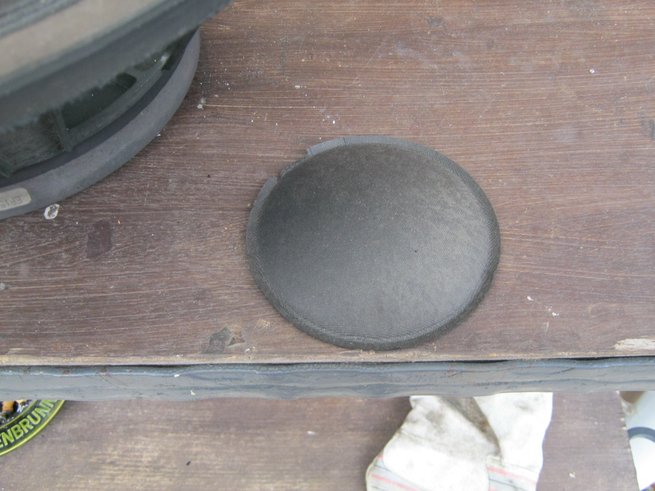

Keine Bilder, kein kaputter Lautsprecher.
Das was bei der Membran fehlt waren quasi lauter kleine Einzelteile wie bei einem Puzzle. Die sind mittlerweile in der Mülltonne.
Die Staubkalotte war abgefallen
Mechanische Beschädigung der Schwingspule. Definitiv keine thermische Überbelastung erkennbar (Quod erat expectandum)
Die "angekokelte" Frequenzweiche. Unten links auf der Platine war mal ein Elko der auf Nimmerwiedersehen wegexplodiert ist!

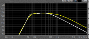

So in etwa sollte das ganze ursprünglich mal ausgesehen haben, bzw. die noch bestehende Box sollte in etwa folgenden Frequenzgang und Wirkungsgrad haben. Schöner Roll Off an dem man (nach Möglichkeit?) eigentlich besser nichts ändern sollte wenn es nicht unbedingt sein muß!

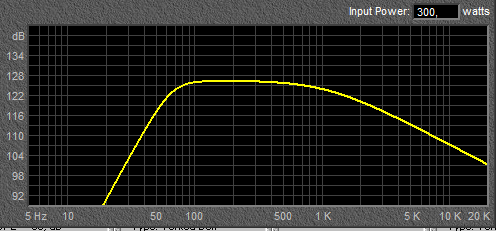

Dazu im direkten Vergleich der 15XL400
klar sieht das ganz anders aus und die ganze Abstimmung zeigt Tendenzen einer Tschebyscheff Abstimmung was mich hier aber weniger stört weil beide Subs von unabhängigen Endstufen "kontrolliert" werden.
Beyma 15WR400, würde auch (noch) gehen.
Oberton 15B450, auch der würde (noch) gehen allerdings dann mit Tschebyscheff typischer Welligkeit im Frequenzgang.
Über die Welligkeit mag der ein oder andere HiFi Experte die Nase rümpfen, mich stört das eher weniger weil die Ohren das ganz prakmatisch lösen indem sie die Welligkeit innerhalb eines eher schmalen Frequenzbandes dadurch "ausblenden" indem sie "versuchen" den Mittelwert zu bilden.
Ich hab eher Bedenken dass das Ein- und Ausschwingverhalten der beiden Subs dann nicht mehr ordentlich zusammen passt. Bei den HiFi Experten wird das meist "Präzision" genannt. Wobei die meist das "Nachschwingen" im Kopf haben und dabei total verpennen (oder es nicht besser wissen) dass das komplette Einschwingverhalten davon ganz genauso betroffen ist.
Für sich alleine (wenn beide Subs diese Abstimmung hätten) dann würde ich es mich auch damit trauen, zumindest mit SS Verstärkern die ausrechend "Regelreserve" haben
Oberton 15B450 im 52er Tuning Gehäuse, und da fehlt es dann (im direkten Vergleich) etwas zu viel im wichtigen Frequenzbereich. Mit dem 15XL400 (siehe oben) sieht es deutlich "ausgewogener" aus

Ich bin tatsächlich immer noch am Grübeln mit der Brandursache.
Ich hab oben zwar geschrieben dass wahrscheinlich das Feuer mit dem explodierenden Elko entstanden ist, aber unterschreiben würde ich das so trotzdem nicht.
Andere Betrachtung,
das Feuer ist definitiv NICHT im Lautsprecher selbst entstanden sonst würde der bzw. die verbliebenen Fragmente ganz anders aussehen. Andererseits, die Staubkalotte wahr ziemlich sicher vor dem Exodus bereits abgefallen.
Im Moment des mechanischen Exodus der Schwingspule könnte es einen temporären Windungsschluß gegeben haben mit der Folge einer Funkenbildung (bzw. eine Art Schweißperlenbildung) die runter auf den Boden der Box und das Dämmaterial gefallen ist.
Sagen wir es mal aus der Praxis. wenn man an Karossen repariert und Bleche einschweißt dann weiß man wie ""ekelhaft" und gefährlich selbst kleine glühende Partikel sein können. Die Digam ist eine 2 Ohm Endstufe und kann temporär locker auch 1 Ohm ab, sonst wäre es keine 2 Ohm stabile Endstufe. 2500 Watt sind ne Menge Power mit der man locker 3mm starke Bleche verschweissen kann. Anders rum gesagt, die steigt nicht gleich aus wenn die "temporär" etwas Kupferdraht zum Schmelzen bringen soll.
Ich habe mir die Schwingspule noch mal genauer angeschaut, kann aber keine Hinweise finden die eine solche Vermutung bestätigen würden, vielleicht brauchts ja ne Lupe um das genauer zu analysieren?
Wenn der Elko aufgrund zu hoher Spannung explodiert sein soll dann müßte die Schwingspule im Moment des Exodus einen extrem hohen Spannungspeak induziert haben, nur, wie soll der zu Stande gekommen sein?
