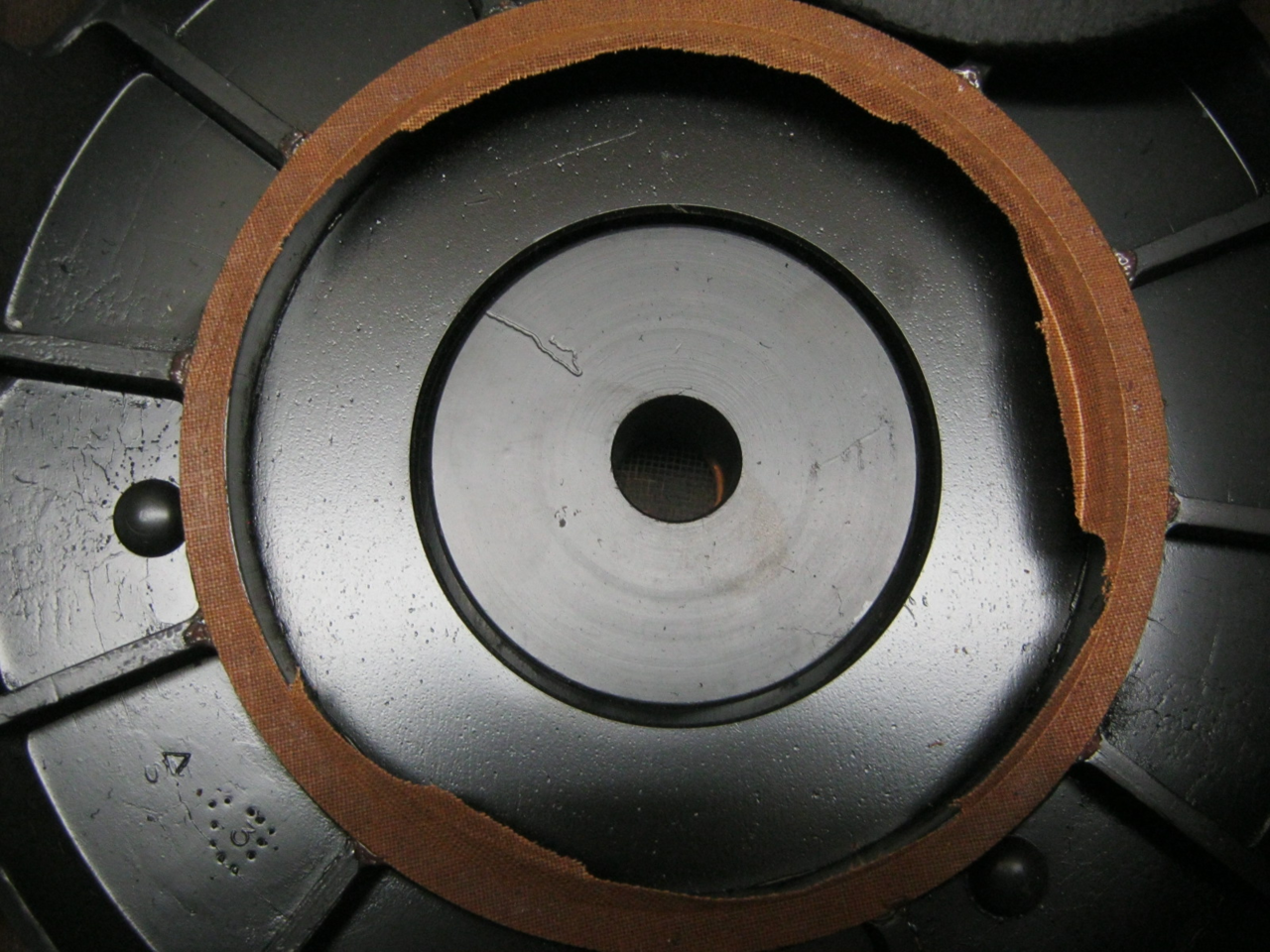

  • #29
Mann oh mann, die Amis und ihre berühmt berüchtigt großzügigen Spaltmaße.
Bei ner Amikarosse darf man nicht zu sehr auf die Spaltmaße schauen, das ist bekannt, ganz besonders bei Vintage Fahrzeugen.
Beim sensiblen Luftspalt eines Lautsprechers würde ich mir aber schon etwas mehr Sorgfalt beim Zusammenbau des Lautsprecher "Motors" wünschen.
Nein, es ist nicht die Perspektive die das Bild verzerrt und den Luftspalt auf 9:30 erkannbar schmaler erscheinen lässt als bei 15:30.
In der Realität sieht das noch etwas deutlicher aus als auf dem Bild erkennbar. Ich hab es auf die schnelle mit ner Probe aus etwas Pappe kontrolliert. Rechts fällt die Probe locker durch, links bleibt sie hängen.
Würde man den Lautsprecher neu aufbauen wollen dann müsste man zuerst den Polkern sauber zentrieren (wenn schon dann ordentlich reparieren).
Als ich vor ein paar Tagen auf der Suche nach den TS-Parametern war bin ich über einen Beitrag im PA-Forum gestolpert bei dem jemand einen "baugleichen" Eminence-Motor neu aufbauen wollte. Dem ist ebenfalls die Asymmetrie des Polkerns aufgefallen, hat aber vermutet dass der thermische Exodus der Schwingspule den Polkern "verzogen" haben könnte?
Oh weh, ich hatte hier richtig Feuer in der Bude und würde die Ursache hier eher schlampiger Montage zuschieben denn irgendwelchen Verzug aufgrund thermischer Einflüsse.
Wenn Eminence das tatsächlich nicht besser kann, ich weiss auch nicht.
Mit solchen "Qualitätsstandards" hätten sie zumindest als Automobilzulieferer am Europäischen Markt (und auch in China) keine grosse Chance und wären über kurz oder lang weg vom Fenster.
Na ja, die Amis und ihre "grosszügigen" Spaltmaßtoleranzen.

  • #30
Wie lange hattest du den Speaker zu deiner vollsten Zufriedenheit laufen? Seit den 80ern? An einer Endstufe, die nominal viermal mehr leistet als der Speaker thermisch verträgt? Und dann ist das Mistding doch tatsächlich an einem lächerlichen Sturzbach im Regen krepiert?
Finde ich jetzt eigentlich nicht soooooooo schlecht, diesen Eminence-Mist.
Reaktionen: garotti
  • #31
Vielleicht noch kurz zur Luftspalt Asymmetrie, so lange das Dingen so funktioniert wie es ist kann es mir eigentlich egal sein, nur wofür dann viel Geld ausgeben für einen Aludruckgusskorb, und mehr Gewicht schleppen, dann tut es ein gut zusammengebauter Blechkorb Lautsprecher (fast) genauso gut.

zum Thema Frequenzweiche und Speaker Kollaps:
Aus meiner Sicht sind da eher 2 blöde Faktoren zusammengekommen:
nur Vermutung ( ich neme an L-C war 12dB TP im Subwoofer):
der geplatzte Elko war entweder das Ergebnis einer Überlastung ( Ausgangspegel am Amp, in einem Frequenzbereich, nicht allzu hoch, wo die Spule noch nicht zu hochohmig war und der C noch Spannung vernichten sollte und der Strom durch den C zu groß wurde) - also irgendwo im Bereich der Trennfrequenz vor dem Bass-Speaker.
Oder: ein Alterungsproblem, wo sich der C sagte jetzt mag ich nicht mehr.
Wie mein Dozent an der FH vor 39J schmunzelnd sagte, richtet ein C nach Murphys Gesetz immer den höchstmöglichen Schaden an: er wird noch niederohmiger und macht Kurzschluß ( siehe auch Uralt -C's in Netzteilen). Durch den hohen Strom den der Amp lieferte gab es dann Feuerwerk ( hat denn da die Spule nix mitbekommen, windungsmäßig?).
Angenommen der C löste sich dann auf weil es ihn zerlegte, bekam der Bassspeaker noch einiges mehr an Spannung/Pegel ab. Hat man das nicht gehört?) Widerspricht aber der Feststellung daß die VC nicht überlastet wurde, qed ( quod erat demonstrantum).
Daß nun im Moment der Explosion des C und Wegfall der Belastung an dwr Spule der Frequ.weiche eine so hohe Spannungsspitze entsteht, dass es den Speaker zerlegt glaube ich auch nicht. (wie sagte der Dozent? bei einer schlagartigen Stromänderung an einer Spule ärgert sich diese dermaßen, dass sie mit einer resultierenden Spannungsspitze alles kurz und klein schlägt...) . Aber ob das einen PA Speaker wirklich tötet kann ich mir auch nicht vorstellen.
Also vermute ich dass das Ableben der Frequenzweiche und der Speakertod nicht UNBEDINGT in Kontext stehen. ( gut, man weiß ja nicht, was die Digam so alle getrieben hat, als der C explodierte.
Nun gut. Das war meine nächtliche Betrachtungsweise.
Norbert
(NB: wer mitliest und aus Regensburg ist: das war Prof. Gödel, Gott hab ihn selig. HiFi Papst und ausgewiesener Audio Experte und unterrichtete 1979 auch noch Farbfernsehtechnik). Seine Erklärungen waren genial.
Sorry für OT
Deshalb ja auch meine Vermutung, dass das andersrum war: den durch die Feuchtigkeit vorgeschädigten Speaker hat es zerlegt. Was in der Spule schlagartig eine Stromänderung zur Folge hatte. Die Spannungsspitze war dann zu viel für die Kondensatoren.
  • #38
Dass Folienkondensatoren kaputtgehen ist schon äusserst selten. Durch grenzwertige Dimensionierung verschmurgelte Spulen schon eher.
Vor allem, wenn ein WIndungsschluß in der Schwingspule dafür sorgt, dass der Gleichstromwiderstand nur noch ein Bruchteil des Sollwertes ist.
Hatte mal einen ganz alten Ciare Twincone hier. Der spielte noch, aber der Amp schaltete immer ab... Mal nachgemessen.. statt 3,2 Ohm normal hatte er noch 0,5...
Im übelsten Fall kann bei dicken Strömen auch eine schlechte Lötstelle einen Brand erzeugen.
  • #39
Sorry für OT
Sorry?
Ganz im Gegenteil, ich lese solche kleinen "Ergänzungen" auch wenn Off Topic sehr sehr gerne
Ich komme hier auch immer mehr zu dem Schluß dass der Lautsprecher in seinen letzten "Atemzügen" den Elko geschrottet hat. Aufgrund der starken mechanischen Beschädigung am Spulenträger denke ich dass die Schwingspule mehrer male gegen die Polplatte geknallt ist bis dann letzten endes Schluß war als es den Kupferdraht durchtrennt hat.
Die Schwingspule hat wohl mit jedem Aufschlag auf die Polplatte (abrupter Stopp der Bewegung) einen Spannungspeak induziert, wie gesagt muß das mehrere male in Serie passiert sein, und im Moment des Durchtrennen der Leitung (Schalter öffnet) eine verdammt hohe Spannung induziert haben.
Ich stell mir das "abstrakt" so vor als wollte meinen einen Nagel ins Brett schlagen, erst einige normale Schläge mit dem Hammer bis der Nagel ca. halb drin ist, und dann langt ein satter letzter Schlag um den Nagel komplett zu versenken.
Anfangs habe ich mich noch gefragt warum die Endstufe solche Peaks nicht einfach dadurch "abfängt" indem sie den Innewiderstand versucht klein zu halten (quasi gegenzuregeln). Mittlerweile denke ich zum Glück hat die von dem ganzen Szenario wahrscheinlich nicht viel mitbekommen sonst wäre die wahrscheinlich auch hinüber. Die LPF Spule hat offensichtlich dafür gesorgt dass die Überspannungen in Richtung Verstärker betrachtet "abgeschwächt" wurden.
Und gerade wo ich das so schreibe kommt mir ein alter Thread hier auf Bassic wieder ins Gedächtnis.
Der ein oder andere alte Bassicer kann sich vielleicht noch dran erinnern. Member "Edel" und das Problem mit dem ständig geschrotteten Equipment.
Memeber "Edel" wusste sich nicht mehr anders zu helfen als ihr Problem hier im Forum rein zu schreiben. In schon fast regelmässigen Abständen von vielleicht ca. 3 Monaten Dauer gingen ihr Box und Verstärker kaputt. Wir haben damals viel rumgerätselt weil die Paarung von Verstärker und Box prinzipiell vollkommen ok war, also kein "überpowern" der Box.
Es hat damals etwas gedauert um dahinter zu kommen warum ihr das in Serie passierte. Bei jedem Gig spielte sie ein Bass-Solo. Allerdings kein gewöhnliches Solo sondern sie nutzte ihren 5-Saiter im Solopart als "quasi" perkussives Ausdrucksmittel. Ergo sehr perkussives expressionistisches Stilmittel, mit allen denkbaren "Techniken" die man sich hier vorstellen kann was da möglich ist!
Und in dem Moment war dann die Ursache klar. HPF hatte sie keinen, die Dinger waren zu der Zeit noch nicht sonderlich "populär". Oben hab ich mich schon genug drüber ausgelassen was frequenztechnisch passiert (passieren kann) wenn man mit dem Instrument zu perkussiv unterwegs ist.
Eine Frage blieb für mich damals trotzdem offen. Warum gingen ihr auch die Verstärker reihenweise kaputt?
Wenn ich den eigenen GAU näher betrachte was da in den letzten Augenblicken des Lautsprecherlebens passiert sein muß?
Dann sage ich, ja, nicht (mehr) verwunderlich dass Member Edel damals auch die Verstärker gleich mitgeschrottet hat.
Und zum Glück war in meinem Fall die LPF Spule die vielleicht den noch grösseren GAU Verstärkerschrott verhindert hat.
