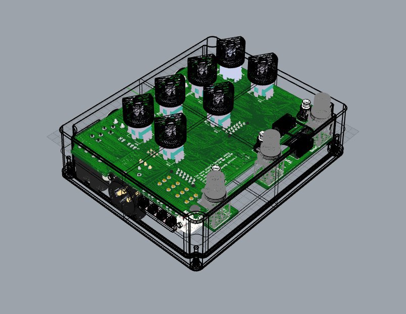

TECHTALK: Trimmer
Im Inneren gibt es Trimmer für fast alle verwendeten Signale. Es wird eine Werkseinstellung geben, aber man kann diese Pegel nach belieben verstellen. BRAINDUMP: Mods mit Anleitung sind auch denkbar -> vll. Grenzfrequenz Speakersim verändern.​

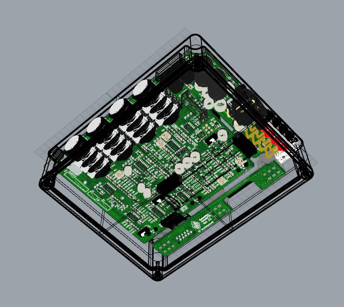

TECHTALK: FX-Loop
Der FX-Loop ist parallel und schaltbar. Es gibt intern einen Schalter, der bestimmt, ob man den FX-Loop als dritten Kanal ansieht (also 100% wet) oder zum Hauptsignal dazumischt (über den FX-Level Regler).​
Der FX Loop enthält die aus der TS-Serie von Traynor bekannte "Multiband-Kompressions-Stufe", diese Stufe ist jedoch auch deaktivierbar - zusätzlich ist gibt´s einen Schalter der die Phase des Loops dreht.​

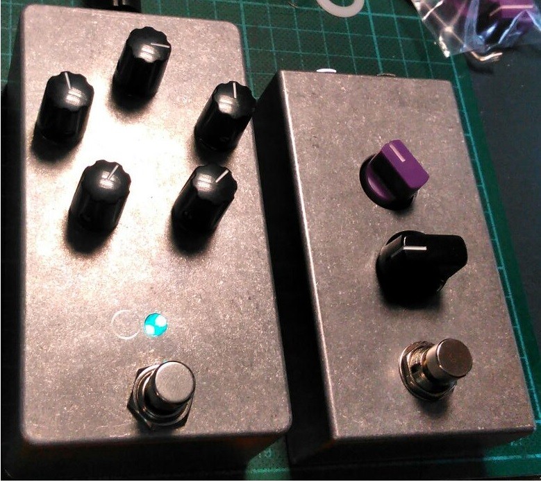

"Woodruff":
BassFuzz/OD mit aktiver Frequenzweiche und Cleanblend (low-clean Vs. Hi-dirt) - später dann evtl. sogar noch mit EXP-Eingang mal schauen.
Das ist mehr oder weniger ein gemoddetes F*nd*r Sublime (hatte ich mal reverse engineered). Das Original hat seine Stärken, aber auch seine Schwächen - wir haben das bisher ganz gut hingebogen:

"Chelonian Glare":
Tonestyler-Dingsi-Drehschalter-Moppped. Soll es off-board und on-board geben. Onboard: Hier wieder kleiner Footprint, der wenig Platz braucht. Insgesamt sind das dann 12-Schalterstellungen, mit denen verschiedene C´s durchgeschalten werden können.
