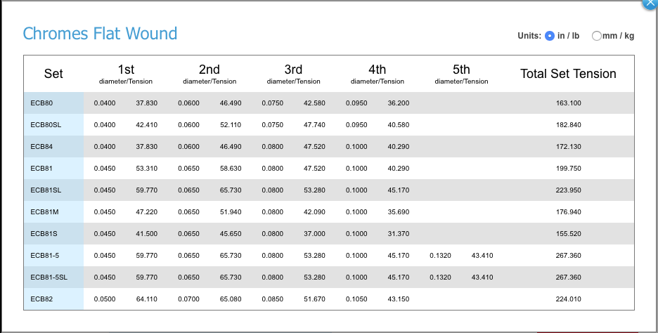

Round Core verursacht weniger Saitenspannung, aka Tension, als ein Hex Core.
D' Addario hat String Tension info online Chromes Flat Wounds String Tension Guide ein .pdf file ist inkludiert.
Low Tension Strings belasten auch den Hals weniger.
Man kann auch mit der Saitenstärke (Gauge) etwas runter (dünner) gehen. Das reduziert die Spannung.
