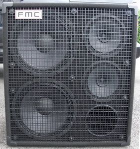

Vorgeschichte:
Vor einigen Monaten habe ich Hans Struck von FMC kontaktiert, um mir von ihm eine Box auf den Leib schneidern zu lassen. Hier im Forum führen ja nicht viele Wege an seinen Kreationen vorbei und ich konnte mich auch schon anhand einer 2123 P3 (gekauft) und einer 1158 EX Pro (von einem netten bassicer getestet) von der Qualität seiner Arbeit überzeugen, da die Box(en) alle meine bisherigen in den Schatten stellte(n).
Weil ich in mehreren Bands aktiv bin und darum mehrere (gute) Boxen brauche, wollte ich – wenn ich schon ein wenig Geld in die Hand nehme – mir eine Box nach Wunsch gönnen.
Nach Klärung der Anforderungen (standalone fähig, druckvoll, erweiterbar, 8 Ohm, straffe, konturierte Bässe, knackige, präsente Mitten, sanfte Höhen, schöne Auflösung, kurz: eierlegende Wollmilchsau) und der Begleitumstände (Bands, Bässe, Boxen, Amps), sollte es eine Spezialanfertigung werden:

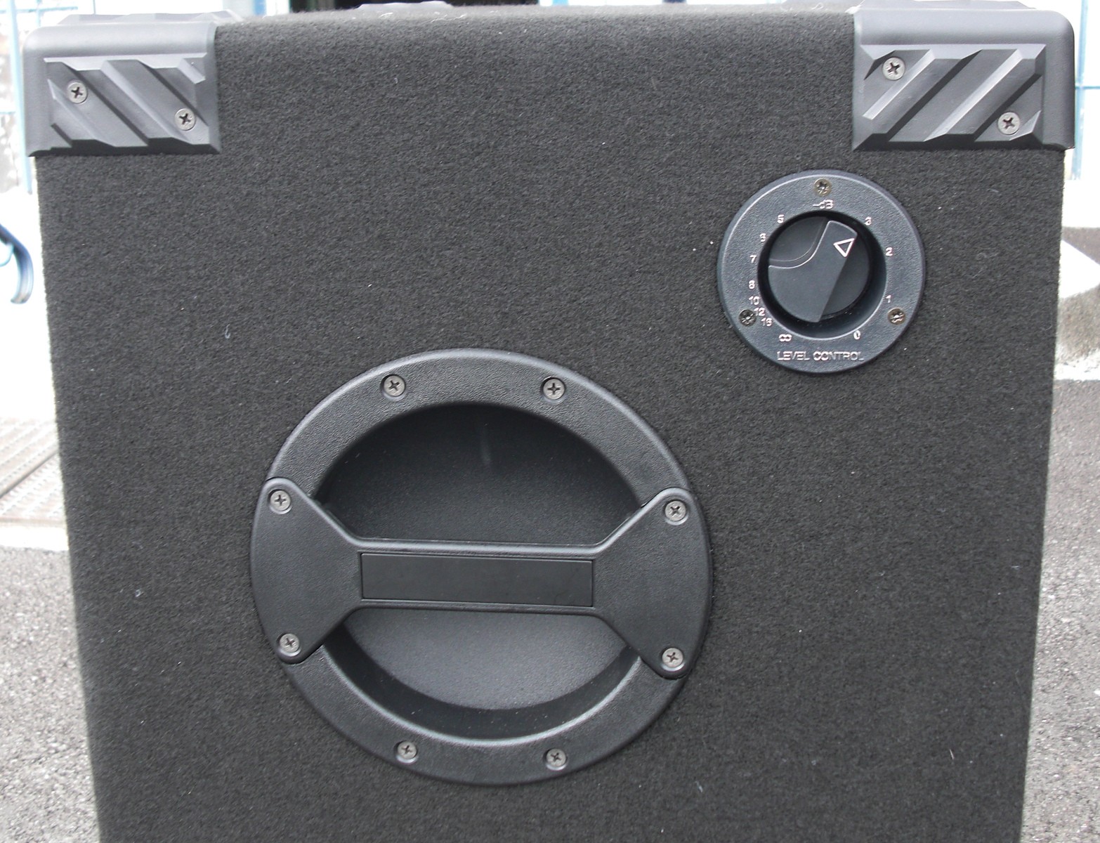

Eine FMC 2128 Pro EX (heute mutmaßlich 212M EX Pro2) mit eher trocken-punchiger Abstimmung, in schwarzem Filz mit Kunststoff-Griffen.
Die nackten Fakten:
Maße (H/B/T, cm) 70/62/41,5
Gewicht (kg, Personenwaage) 29
Tieftöner (12“) 2x FMC/Sica Pro2
Mitteltöner (8“) 2x FMC EX Hochtontrichter, Coax

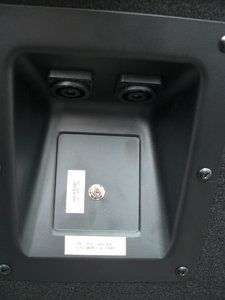

Leistungsaufnahme (Watt/RMS) 600
Frequenzgang (Hz) 55 – 10000
SPL (1W/1m, dB ) 102
Die Mittel-Hochtöner sind schalt- und regelbar (-∞ - 0dB ). Übergangsfrequenzen sind 2500 Hz für leichten Midboost und 3500 Hz für linear.

Wie auf dem Bild oben zu erkennen, stelle ich meine Boxen gerne ein wenig hoch, um – aufgrund der deutlich geringeren Bodenkopplung – mehr Kontrolle über die tiefen Frequenzen zu haben.
