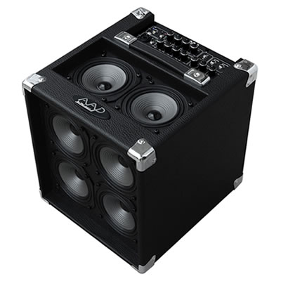

Darf ich hier mal mit einer idee quer einsteigen die mir seit einem jahr durch den kopf geht :
Letztes jahr hatte ich gelegenheit einen kleinen combo von Phil Jones (6x5'' speaker) zu probieren :
Ist schon ein exotisches boxenkonzept, oder ?
Jedefalls war der höreffekt wenn ich so schräg neben dem auf dem boden stehenden combo stand, durch die nach oben strahlenden speaker, ein äußerst erfreulicher !
Oft hat man ja das problem auf kleinen bühnen daß kaum platz ist die box hoch zu stellen. Und wer hat schon eine die man schrägstellen kann, was aber dann auch nur sinn macht wenn man ein zwei schritte davor stehen kann....
Seit dem spiele ich mit dem gedanke mir so eine ähnlich (nicht mit den 5'' ern !) zu bauen.
Wieso baut eigentlich niemand solche boxen ?
Gibts hier grundsätzliche akkustische bedenken ?
Frage an euch boxen-freaks, insbesondere an dich Hans :
Was wäre von einer zb 1x15er oder 1x12er mit oben eingebauter zb 1x8er, 2x8er, 1x10... zu halten ?
Reaktionen: f_luxus und silber_bass

Ne 1128 EX mit zusätzlich 1x8/2x6 oben...
Da würd' ich schwach werden. :lechz:
  • #2.538
Man! Man! Man! Ich komm ja mit der Entwicklerei gar nicht mehr hinterher!
Wo stellst Du dann den Amp hin wenn die zwei 6er schon die Hälfte der 40 cm Tiefe wegnehmen?
Für einen Combo mit diesser Aufteilung ist das schon ok.
ich finde das Anschrägen mit dem Markstand von Markbass oder einer Eigenkonstruktion eigenlich völlig ok.
Vor allem kann man das Teil für jede vorhandene Box nutzen.
