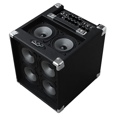

Darf ich hier mal mit einer idee quer einsteigen die mir seit einem jahr durch den kopf geht :
Letztes jahr hatte ich gelegenheit einen kleinen combo von Phil Jones (6x5'' speaker) zu probieren :
Ist schon ein exotisches boxenkonzept, oder ?
Jedefalls war der höreffekt wenn ich so schräg neben dem auf dem boden stehenden combo stand, durch die nach oben strahlenden speaker, ein äußerst erfreulicher !
Oft hat man ja das problem auf kleinen bühnen daß kaum platz ist die box hoch zu stellen. Und wer hat schon eine die man schrägstellen kann, was aber dann auch nur sinn macht wenn man ein zwei schritte davor stehen kann....
Seit dem spiele ich mit dem gedanke mir so eine ähnlich (nicht mit den 5'' ern !) zu bauen.
Wieso baut eigentlich niemand solche boxen ?
Gibts hier grundsätzliche akkustische bedenken ?
Frage an euch boxen-freaks, insbesondere an dich Hans :
Was wäre von einer zb 1x15er oder 1x12er mit oben eingebauter zb 1x8er, 2x8er, 1x10... zu halten ?
Ich würde jetzt mal sagen, dass es sicherlich praktikabler wäre den Bereich mit dem 6" 30° abzuschrägen da man dadurch oben nicht so viel Tiefe der Box einbüßt und sein topteil noch ordentlich drauf stellen kann.

Man! Man! Man! Ich komm ja mit der Entwicklerei gar nicht mehr hinterher!
Wo stellst Du dann den Amp hin wenn die zwei 6er schon die Hälfte der 40 cm Tiefe wegnehmen?
Für einen Combo mit diesser Aufteilung ist das schon ok.
ich finde das Anschrägen mit dem Markstand von Markbass oder einer Eigenkonstruktion eigenlich völlig ok.
Vor allem kann man das Teil für jede vorhandene Box nutzen.
Der Markstand funktioniert tatsächlich ganz gut, aber die Entkopplung vom Boden nimmt einem dann halt den Rest Subbass den die 12"er noch macht...
Das wäre doch sicherlich möglich, oder? Funktioniert ja bei unseren dünnsaitigen Bandkollegen mit den schrägen 4x12"ern ja auch leidlich.
Vielleicht fällt Dir ja was praktikables dazu ein?

ja ich würde es halt im prinzip wirklich so aufbauen wie die abgeschrägten Gitarrenboxen, den oberen Teil der Schallwand leicht abwinkeln und gut ist. Da is ja keine großartige Wissenschaft dahinter. Würde ich auch bei ner 6x10 bspw überlegen, die oberen Speaker anzuwinkeln.

Da ich mir vor einigen Jahren einen Mittelhandtrümmerbruch in der rechten Hand gegönnt hatte und die Motorik eingeschränkt ist, spiele ich die schnelleren Nummern mit Plektrum, da kommt die 15er EX richtig gut. Da dröhnt nix! ;-)
Vielleicht schaff ich's ja mal im neuen Jahr zum Hans. Da würde ich auf jeden Fall mal 1158 EX anspielen. Wird ja allseits gelobt ohne Ende.
Ich hatte mal angedacht die 12"er Neos evtl. gegen konventionelle Ferrit-Speaker zu tauschen... Da wollte ich mal bei ihm vorbeischneien und testen. Aber im Januar meldet sich jetzt erstmal Nachwuchs an, da ist die Zeitplanung vorerst etwas eingeschränkt und für den Neuankömmling reserviert. :-)
Reaktionen: cracker jamm
  • #2.548
@silber_bass : alles Gute und viel Glück auf allen Wegen des Neuankömmlings :-)
Reaktionen: silber_bass
  • #2.549
Nochmals zu der boxenidee mit zusätzlich oben abstrahlendem speaker.
Ja, das mit der platzierung vom amp ist zu bedenken.
Aber eine 12er breitkant am boden aufgestellt mit kleinem klass-D amp drauf - da würde sich daneben noch ein 8 zöller nach oben ausgehn.
Aber grundsätzlich siehst du hier kein akkustisches problem bei 1x12 oder 1x15 - und oben raus 1x8, oder ?

Haha, das erinnert mich an einen Thread auf Talkbass. Da fragte einer nach der besten Transportweise für Lautsprecher, die Befürchtung des Durchhängens wurde auch geäussert. Dann kam eben der Spruch, "that the wedges are already on the edge". Herrlich :D
Anstatt eine exotische Box mit zwei Lautsprechern oben zu machen würde ich eher eine 112er im Wedgeformat nehmen. Diese kannst du dann auch alleine nutzen, zu zweit, als normaler Monitor, als Extension auf der anderen Box. Lieber ein modulares System das du dann überall irgendwie einsetzen kannst, als eine grosse Spezialbox die nicht so anpassungsfähig ist. Ich nehme meine 112er Wedge manchmal auch ein wenig verdreht, direkt zu mir, wobei die 410er darunter in Richtung Band zeigt.
Reaktionen: Gast62174 und Flobert
