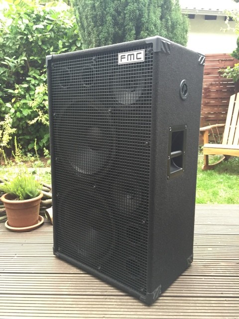

Das geht hier ja Schlag auf Schlag...
Heute habe ich von Hans meine 2158EX bekommen (vielen Dank, Hans!). Bestückt mit den Faital 15PR400; 800 Watt an 4 Ohm. Schon optisch macht diese Kiste mächtig Eindruck. Morgen ist Probe, ich bin gespannt wie ein Flitzebogen... :bier:

@icedzephyr: Die neuen Boxen geben halt auch gnadenlos alles wieder was Du ihnen reinschickst. Ein tiefmittiger Basspickup klingt dann auch tiefmittig. Ich denke auch das hier das Problem liegt. Vielleicht solltest Du einfach auch mal zum Testen einen anderen Bass dranhängen der nicht soviele Tiefmitten mitbringt. Dann wirst Du gleich sehen wo das Problem liegt. Wenn Du die Bässe am Preamp auf 9 Uhr hast dann stimmt wirklich irgendwas nicht.
Auch die Boxen könnte man im Nachhinein noch etwas im Bassbereich dünner machen wenn man die gekürzten Rohre ( die sind gesteckt und werden vom Filz geklemmt, also einfach auszuwechseln) einfach durch längere ersetzt. Das macht den Bass nochmal etwas trockener. Probier aber bitte erst mal einen anderen Bass aus. Wenns immer noch zu fett ist dann schick ich Dir die langen Rohre zum selberwechseln zu. Das kann dann auch bei einem boomigen Raum hilfreich sein.

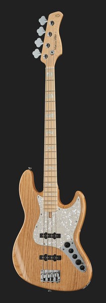

@icedzephyr
Marcus Miller V7 Swamp Ash-4 NT, bei Thomann für 449.-€ !
Ein erstklassiger Bass für kleines Geld.
Aber vor dem Kauf mal einen Jazzbass anspielen, ob's überhaupt dein Ding ist...
