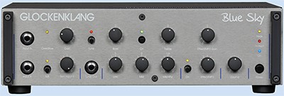

Wenn mir irgendwas beim Musikmachen wichtig ist, dann ist es der Klang. Wenns nicht klingt, hab ich keinen Spaß - und um den geht es mir.
Dann Samuel, solltest du, wie du ja selbst schon in Erwägung gezogen hast, dir den Glockenklang BlueSky zulegen :bier: dann ist es auch schon (fast) egal welchen Bass du da einstöpselst. Da du im Pott wohnst, ist es nicht allzu weit bis zum Musicstore (oder halt mal bei Beyer's in Bochum nachfragen, ob die einen BS im Testraum haben), spiele den BlueSky dort mit den für dich in Frage kommenden Bässen ausgiebig an...dann sollten eigentlich alle Klarheiten beseitigt sein :D:-)
