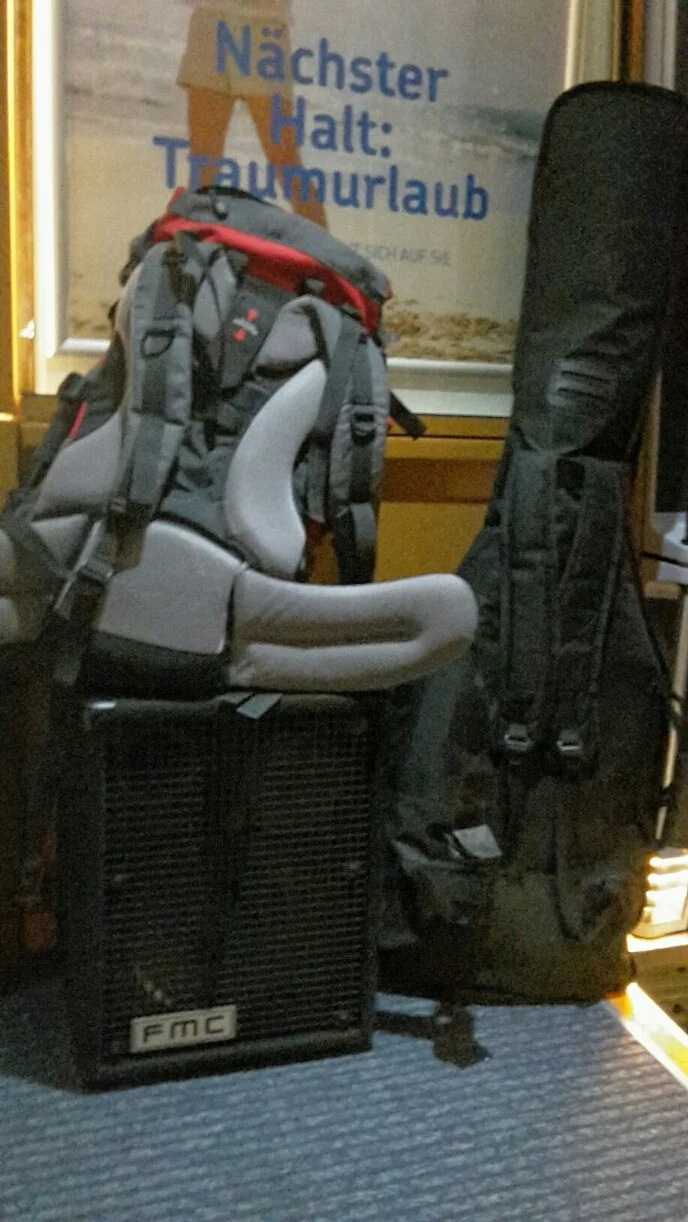

Das Reisebesteck...
Markbass LM250, Boss LMB3, FMC 1105 Neo Deluxe.
Hatte gestern einen Sylvestergig, jetzt mit dem Zug weiter nach Berlin.
Amp und Box auf den Sub gestellt, leicht auf die Anlage gelegt. Besetzung Keyboard, Bass, Drums. Sehr schön!
Die Box ist neutral, natürlich im Tiefbassbereich eher schlank, man hört aber sehr gut was man über DI rausschickt.
Trotzdem klingt die Box warm und je nach Gusto knackig wenn man den 5er dazuregelt.
Das größere Gehäuse ist für meine Zwecke absolut sinnvoll, weil ich die Box für kleine Geschichten auch alleine nutze, ohne PA.

Auf deinem Bild sieht es so aus, als wäre die Box 60 Hoch und 55 Breit. Das würde für mich auch Sinn machen, da der Hochtöner dann noch ein paar cm höher kommt.
Auf der FMC Seite stehe allerdings 55 Hoch und 60 Breit. Kannst du da vlt. für Aufklärung sorgen?
Das Reisebesteck...
Da sieht man mal, wie verschieden die Anforderungen sein können! Schöne Box und viel Spaß in Berlin
Kommt wohl nur drauf an, wie rum man die Box aufstellen möchte. Ich hatte Hans mitgeteilt, dass ich ggfs. meine kleinere FMC1156 Neo bündig auf die 1153HR stellen wollte. Wenn Du bei Hans eine 1153HR bestellst, kann er sie Dir mit Sicherheit auch im Querformat bauen. Meine 1153HR ist übrigens 53cm breit, nicht 55cm.
Auf dem Bild siehst Du übrigens auch den GenzBenz ShuttleMax 9.2, mit dem ich die 1153HR bevorzugt betreibe. Zusammen ist das eine wirklich exzellente Kombination. An 8Ohm macht der SM9.2 500Watt. Falls ich noch die 1156 Neo mit dran hänge, macht er dann an beiden Boxen zusammen bei 4 Ohm 900Watt. Ich glaube allerdings kaum, dass das jemals notwendig ist.
