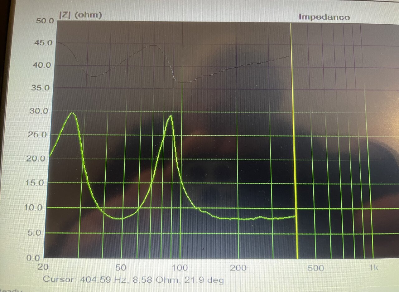

Ich kombiniere meine neue 210 ja mit einer FMC 115, die einen Celestion Keramik drin hat. Die habe ich mal durchgemessen:
Perfekte Abstimmung auf ca. 50Hz, so klingt sie auch!

Zwei absolute Noob-Fragen dazu:
Die „Abstimmung“ wird offenbar durch das Tal zwischen den zwei Peaks angezeigt. Aber was bedeutet bzw. zeigt das Diagramm insgesamt?
Was bedeutet „Perfekte Abstimmung auf ca. 50Hz“ in der Spielpraxis?

Uff.
Eine Bassreflexbox ist, wenn Parameter des Speakers und die Gehäusegrösse sowie Bassreflexöffnungen stimmen, optimal abgestimmt, wenn beide Impedanzmaxima (die beiden hohen Kurven) gleich hoch sind.
Das ist hier bei der Box von Hans der Fall - logo.
Das bedeutet, dass die Frequenz, ab dem die Basswiedergabe mit 3dB/Oktave abfällt, bei ca. 50Hz liegt, genau beim tiefsten Punkt zwischen den Maxima.
Damit wird bei einer Bassreflexbox der Wiedergabebereich hier zwischen 50 und etwa 80 Hz verstärkt gegenüber einer geschlossenen Box. Da die Bässe am meisten Power verlangen, kann man mit schwächeren Verstärkern eine stärkere Basswiedergabe erreichen.
Wichtig ist, dass unterhalb dieser Abstimmungsfrequenz die Belastbarkeit des Speakers massiv abnimmt.
Wenn der Speaker im Mittel 400W abkann, kann er in diesem Fall bei 30-40Hz mit 100W (als Beispiel) an den Anschlag gebracht und zerstört werden, weil die Luft in der Box, die quasi als Polster die Membran dämpft, nicht mehr dämpfend wirkt und die Schwingspule am Magnetpol anschlägt, weil die Membran keine Abdämpfung mehr hat, die das verhindern würde.
Klaro?
